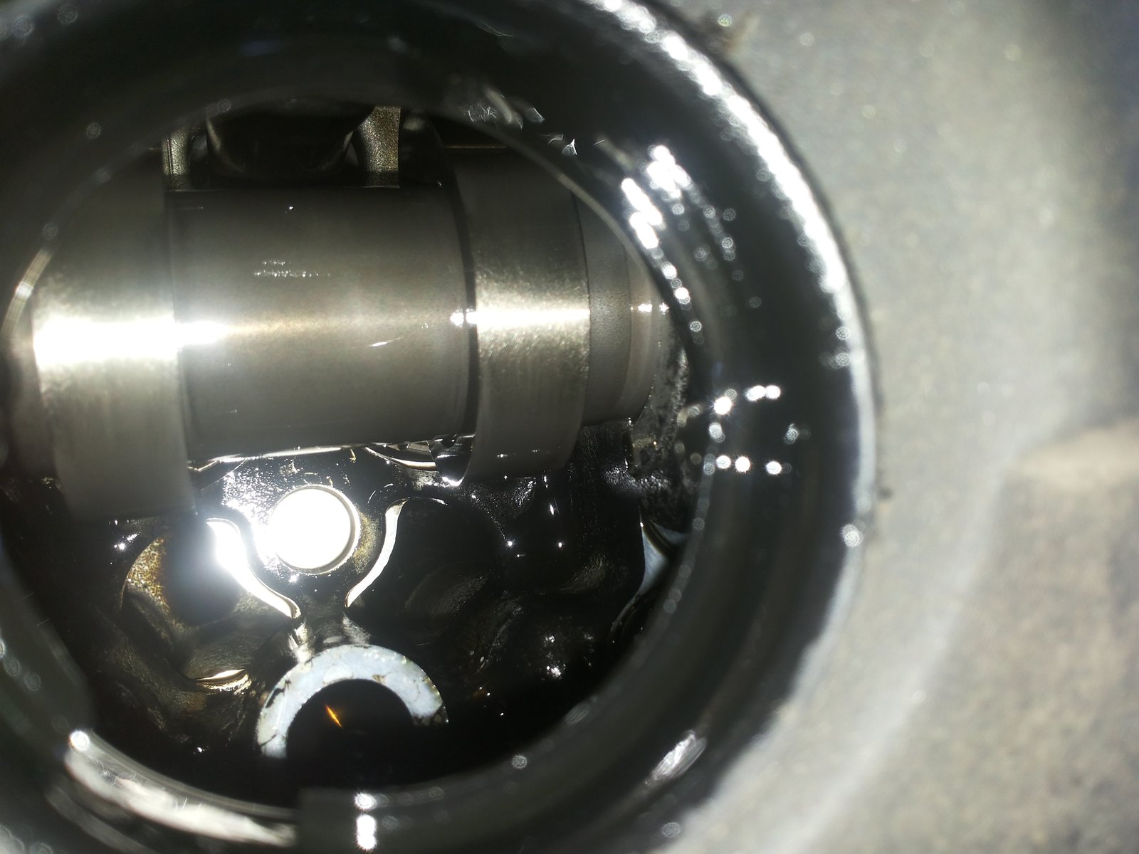

blr_spy 0 Опубликовано: 13 июня 2019 Поделиться Опубликовано: 13 июня 2019 (изменено) 1) Opel, meriva, 2005, левый 2) 1.7 dti 3) 4,5 4) Беларусь (+35 \ -20(редко)) 5) по городу 90%, по трассе 10%, 6)раз в год до 8-9 тыс 7) катализатор 8) лью пока что GM Longlife Dexos 2 5W-30 9) GM-LL-B-025 черные отложения, пятнышки настараживают, расхода масле на 8тыс ничего не доливал... советуют перейти на Лукойл Genesis Claritech 5w-30 Dexos2 мб еще что подскажите Показать содержимое Изменено 13 июня 2019 пользователем blr_spy Ссылка на сообщение

Шиза 4 001 Опубликовано: 13 июня 2019 Поделиться Опубликовано: 13 июня 2019 Если выбираете среднезольники, то можно не смотреть на дексос, любое с3 w30 или w40, допуска 229.51 на этикетке за глаза. Если все же полнозольники, о чем кричит мануал, то любое а3 w30 или w40 с допуском 229.5 и желательно с золой поменьше. 1 Ссылка на сообщение

Шиза 4 001 Опубликовано: 13 июня 2019 Поделиться Опубликовано: 13 июня 2019 (изменено) 13.06.2019 в 12:29, blr_spy сказал: Шиза я просто думаю уходить с gm или оставаться ) очень хорошая цена да и тара 5л Раскрыть Я бы ушел, больно неоднозначная репутация у этой жижи. Море с3 по гуманным ценам, думаю среднезольники от тех же kixx, zic, s-oil будут дешевле или как минимум на одном ценовом уровне с вашим gm, да и репутация у этих брендов хорошая. Знать бы еще кто мешает этот gm, да и слухи ходят, что лучок руку приложил, и если это так, то я бы остался, уважаю лука. Добавлю еще ssang yong 5w30, дешевая, но грамотная и крепкая жижа. Изменено 13 июня 2019 пользователем Шиза 1 Ссылка на сообщение
blr_spy 0 Опубликовано: 15 апреля 2020 Автор Поделиться Опубликовано: 15 апреля 2020 (изменено) Шиза снова вернулся к выбору масла)) тк цены почти уровнялись, а что залито сейчас в EU GM куча догадок Lukoil Genesis Armortech Diesel 5W-30 (смущает вязкость 11,14) или neste Pro C2/C3 5W-30 что из этого посоветуете? Изменено 15 апреля 2020 пользователем blr_spy Ссылка на сообщение
Шиза 4 001 Опубликовано: 15 апреля 2020 Поделиться Опубликовано: 15 апреля 2020 15.04.2020 в 12:29, blr_spy сказал: neste Pro C2/C3 5W-30 Раскрыть Отличная жижа. Texaco Havoline ProDS M 5W-30 его брат близнец, берите, что дешевле. 1 Ссылка на сообщение
