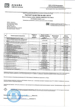

17 hours ago, ToshkuS said:
Паспорт к данной партии.
Интересно что молибден они не упоминают....

05.11.2019 в 13:51, a-ha сказал:
Американский "собрат" на кальций-магниевом пакете:
Lukoil5W30.png?zoom=1.25&ssl=1   LukoilSAE5W30Back.png?ssl=1
Viscosity Standard LUKOIL Status
Viscosity 100°C cSt 9.3 to <12.5 11.4 Check
Viscosity 40°C cSt 65.3 Check
Viscosity Index 170 Check
Cold Crank Viscosity at -30°C 6,600 Max 6,162
https://pqia.org/lukoil-sae-5w-30-api-sn-motor-oil/
совсем и рядом не собрат.
У этого луки характеристики как у кикса, вязкость при 100° = 10,4
Изменено пользователем avic
