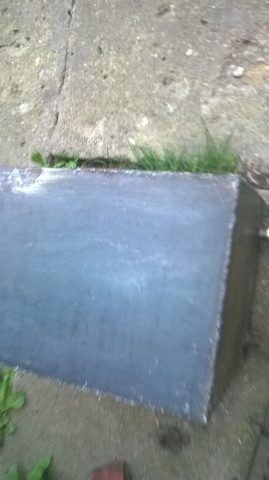

Barmaley 3 737 Опубликовано: 5 августа 2019 Автор Поделиться Опубликовано: 5 августа 2019 (изменено) А процесс тем временем продолжается.... 1) Снял бачок, пришлось болгаркой выпилить немного его верхней части для удобства пескоструя. Вышло вот что (слабонервным и детям просьба не смотреть) Показать содержимое Хотя снаружи всё выглядело весьма прилично (во всяком случае 'пятаки' клали хорошо при сварке) Показать содержимое Пескоструй пришлось делать в Свинске, ибо оршанский Приднепрстрой в лице своего 'манагера' прокинул меня ДВА раза каждый раз с очень честным видом. В итоге без проблем сделали на 'Татико' на Мышиностроителей в свинске. Рекомендую. Очень адекватные. Ещё отдельно вварил сливной патрубок. Изначально его там не было, а выходная трубка была выше дна сантиметра на 3-4. Вот фото того, что вышло в итоге. Показать содержимое Обработал ФОСФОМЕТОМ. Всё равно в паре мест проступила ржавчина. После зачищу. Изменено 5 августа 2019 пользователем Barmaley Ссылка на сообщение
