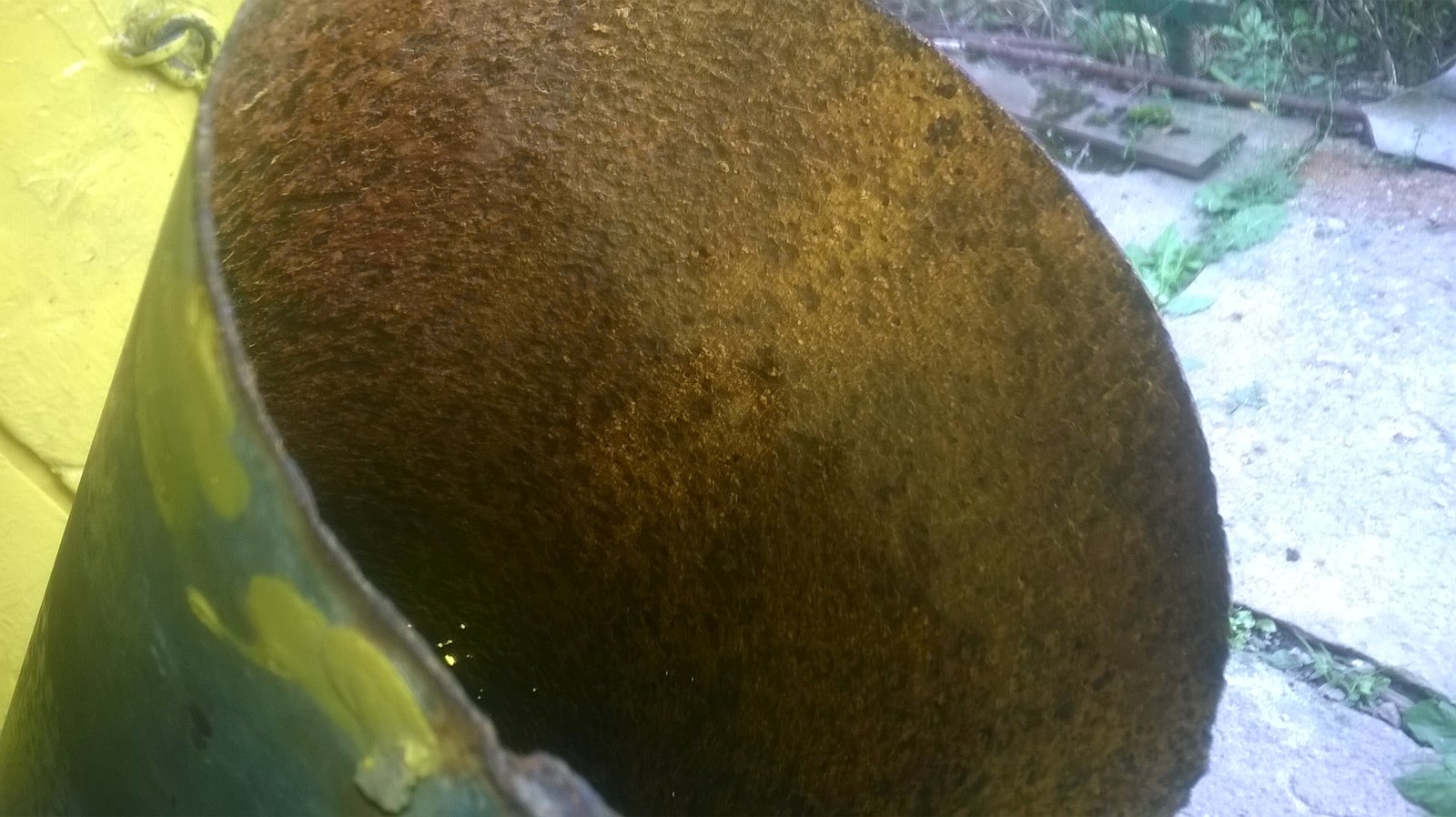

2) Внутренности самопального расширительного бака после очистки от ржавчины хочется чем-то покрыть в плане химсостава. Допустимо ли сочетание холодного цинкования с теплоносителем? Разрешено ли гальваническое фосфатирование?
Система, кстати, не особо и загажена. Трубы большей частью пластиковые, а радиаторы алюминиевые.  Только разве что расширительнй бачок гниёт.

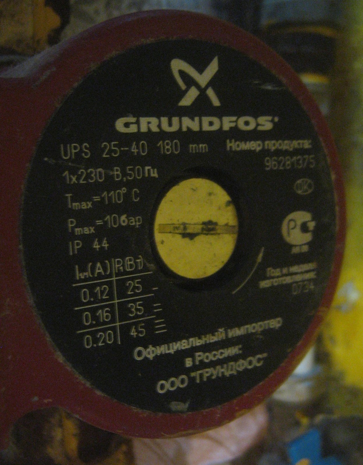

Ну и отдельный вопрос по насосам Grundfos - есть ли какие особенности по использованию с ними пропиленовых продуктов?
Спойлер

Но интересное другое: В расширительном бачке оказалась масса крупнозернистого осадка:
Спойлер
А сам бачок основательно отмылся. Даже фосфатирование снялось, походу...

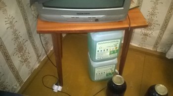

Куплю 50 литров пропиленового теплоносителя от CoolStream и 10 литров дистиллята от Lavr или Ravenol.
16 часов назад, Yurij сказал:
Я думал литров от трехсот. А тут всего пятьдесят. Не холодно?
Так обычный дом деревянный 50-х годов. Я же не на Рублёвке живу.
Сейчас вот убираю откровенный кАлхоз и реставрирую в исходное состояние.
Закупил первые 2 канистры CS Eco Pro (20 кг.)
Брал на Вигор-Инвест. Офис на Плантонова в этом здании.
Спойлер
Естественно, с чеком. Отгрузка на складе напротив. Там просто аналог внутренностей Черкизона.

Сама канистра выглядит так.

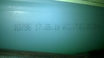

 @Orlovich, расшифруешь маркировку?
Спойлер
WP_20191009_006.thumb.jpg.17c4aeb8dcffb6b60c13ff0164937af2.jpgWP_20191009_007.thumb.jpg.6813c9c43f14d7f2ace2541e918d5fda.jpgWP_20191009_008.thumb.jpg.245faad3fec57d324c65482239e28a62.jpgWP_20191009_010.thumb.jpg.aaf530c9cc3cd00cc66aeabd2889d820.jpgWP_20191009_012.thumb.jpg.2aa861563f4fcf5cce8b0bf13ff0c637.jpgWP_20191009_014.thumb.jpg.50a895f03aec6e3718bc661001e46306.jpgWP_20191009_015.jpg

что каждая часть кода обозначает и почему 2 даты.
В нижней части канистры: номер партии дата производства и дата фасовки.
Что на крышке - прокомментировать не могу.

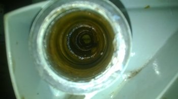

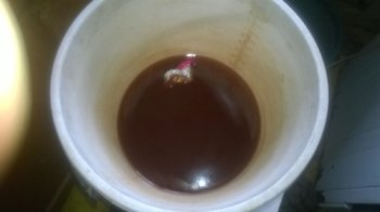

Ну и как всегда на ночь зарядил воду на промывку с прогревом.  Как всегда вылезло ЭТО.
Спойлер
Если кто внимательно читал тему - Трилоном уже мыли.
Ну и кроме как разбирать батареи ничего не осталось.
В итоге сливалось вот такое (к вопросу о несливаемом остатке). Систему собрали явно с перекосом, так что почти полведра слилось суммарно. Естественно, придётся вносить корректировки в объём пропилена.
Спойлер

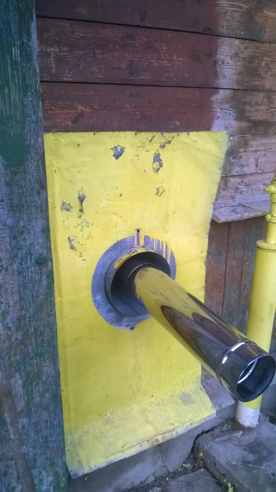

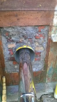

Попутно тихо ликвидирую откровенный кАлхоз с выхлопной системой. Оголовник котла пока делают под заказ. Потому что в магазине таких нет.
Вот что было (трубу я уже заменил).
Спойлер
WP_20191012_001.thumb.jpg.59499b3e712b1b31a79f6e04ecb23d55.jpgWP_20191012_004.thumb.jpg.2b8849dd2647f72293933387fbca16ea.jpg
Поверхность обмёл, обработал грунтовкой и выровнял раствором.
Спойлер
WP_20191012_002.thumb.jpg.f042351beacca9913017a65fd6c57c80.jpgWP_20191012_006.thumb.jpg.021b53661b2f8a865981c69bb37a2dd2.jpg

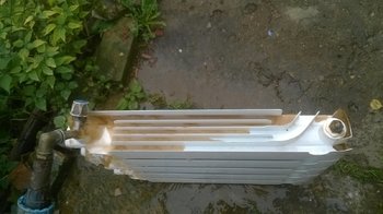

Стал промывать батареи. Попёрло вот что. На снимке часть вторая - когда заливал и болтал. Первая - просто фонтан из грязи.
Спойлер

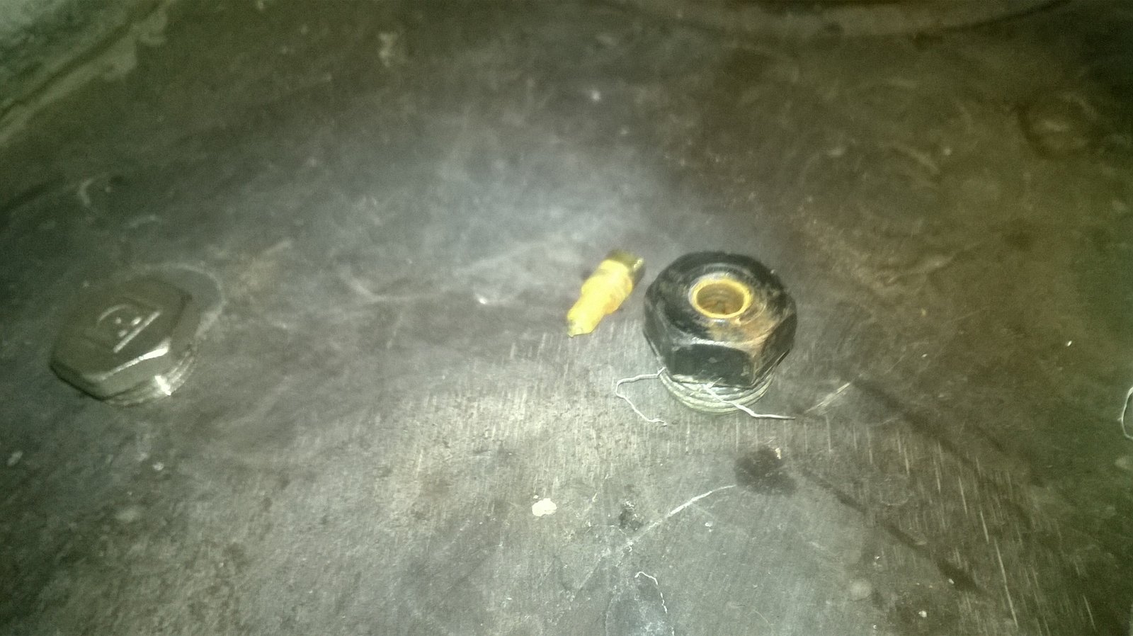

Первые итоги. Сняты, промыты и высушены все заглушки и переходники. В итоге почти ведро грязи. Детали сушатся на печке.
Спойлер
WP_20191012_015.thumb.jpg.32c30675453900bd801d140bf231a9ec.jpgWP_20191012_016.thumb.jpg.575af0a1507938eaf4e554196bfd3a42.jpgWP_20191012_017.thumb.jpg.e3703a7e9500495b9aa2eafc5244524d.jpg
Ну и фото внутренней поверхности батарей. Налёт сходит, если потереть пальцем.
@Orlovich, кроме Трилона есть ещё предложения?
Спойлер
WP_20191013_002.thumb.jpg.22ccf1c53cf114c7abab52ff5b2ab76d.jpgWP_20191013_003.thumb.jpg.027a979f59dd817d0dfb533f9f478d14.jpgWP_20191013_005.thumb.jpg.e31e75c5f6dbb9d16c5b7b34fc24122f.jpgWP_20191013_006.jpg
