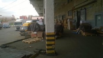

Ну и вид на ''маленький Черкизон' на Платонова, где загружался.
WP_20191023_008.thumb.jpg.5017a90318d5c1910c3d8057e2632923.jpgWP_20191023_009.thumb.jpg.fb73a85d5e97585d784f60a052d235bb.jpg

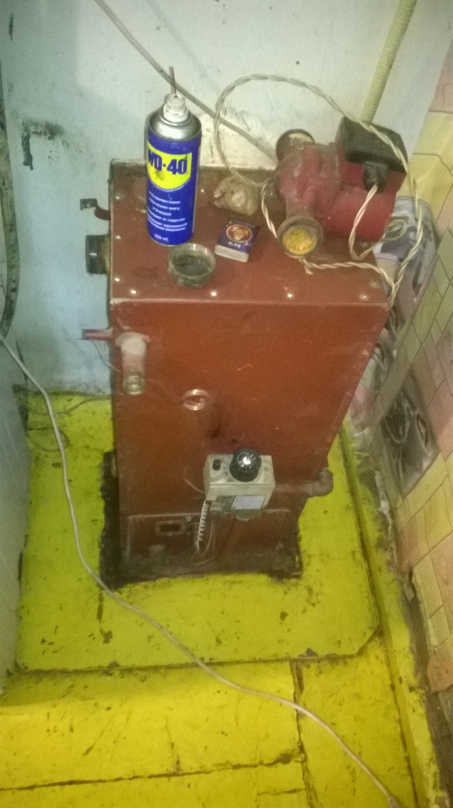

А  в Орше работал по радиаторам отопления. Разобрать грязную батарею удалось после нагрева и то с трудом. Едва не согнул ключ.
WD-шка ничего не даёт.

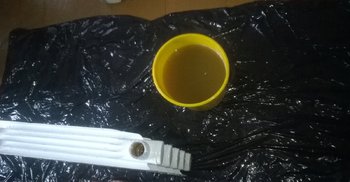

Остальные заливал 'лимонкой' (кислотой).
Вначале такой.
WP_20191026_010.thumb.jpg.39b9b3937f3b3881cb25892eee70d990.jpgWP_20191026_012.thumb.jpg.8d3b4119bf0988db8d3846438718ba7a.jpg
3 пакетика на 5,8 литров. Заполнялось 2  радиатора

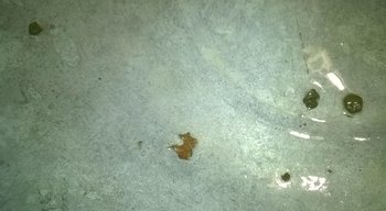

В итоге  выходила вначале грязь,
а потом чистая вода с зеленоватым оттенком и немного  грязи. Появились куски накипи или чего-то похожего.

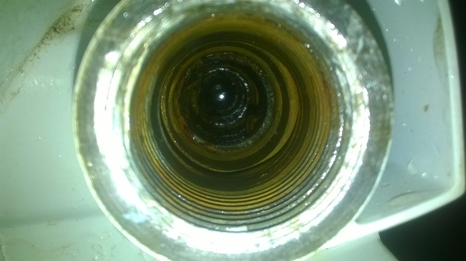

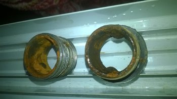

В остатках промыл футорки до чистоты. Вышло вот что.
Вид горловины после кислотной мойки

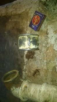

2) Демонтировал патрубки от котла. Хочу сказать, что hardcore был довольно жёсткий. Словом, Legalporno бы взял ..на реализацию, если бы относилось к его профилю. Тем не менее, всё прошло успешно. Трубой наращивал ключ до длинны в метр, чтобы отделить данный изгиб. На муфте зализал выступы... Приведу всё в человеческий вид и 'сдам' пожарным и газовикам. У последних закажу замену шлангов.
'Уголок' сейчас в процессе разборки, а котёл будем серьёзно промывать, ибо как сняли заглушки полилось..говнецо. Собственно, заглушки прилагаются. Да, открутил
'газовым' ключом. Заменю на нормальные.
WP_20191124_003.thumb.jpg.62057c025d88b4f01d4388c549cc9e5f.jpgWP_20191124_004.thumb.jpg.2892d5882291a5b06753380a8331d0da.jpgWP_20191124_002.thumb.jpg.b816dba1026efbc398204febabdec9ec.jpg

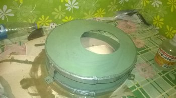

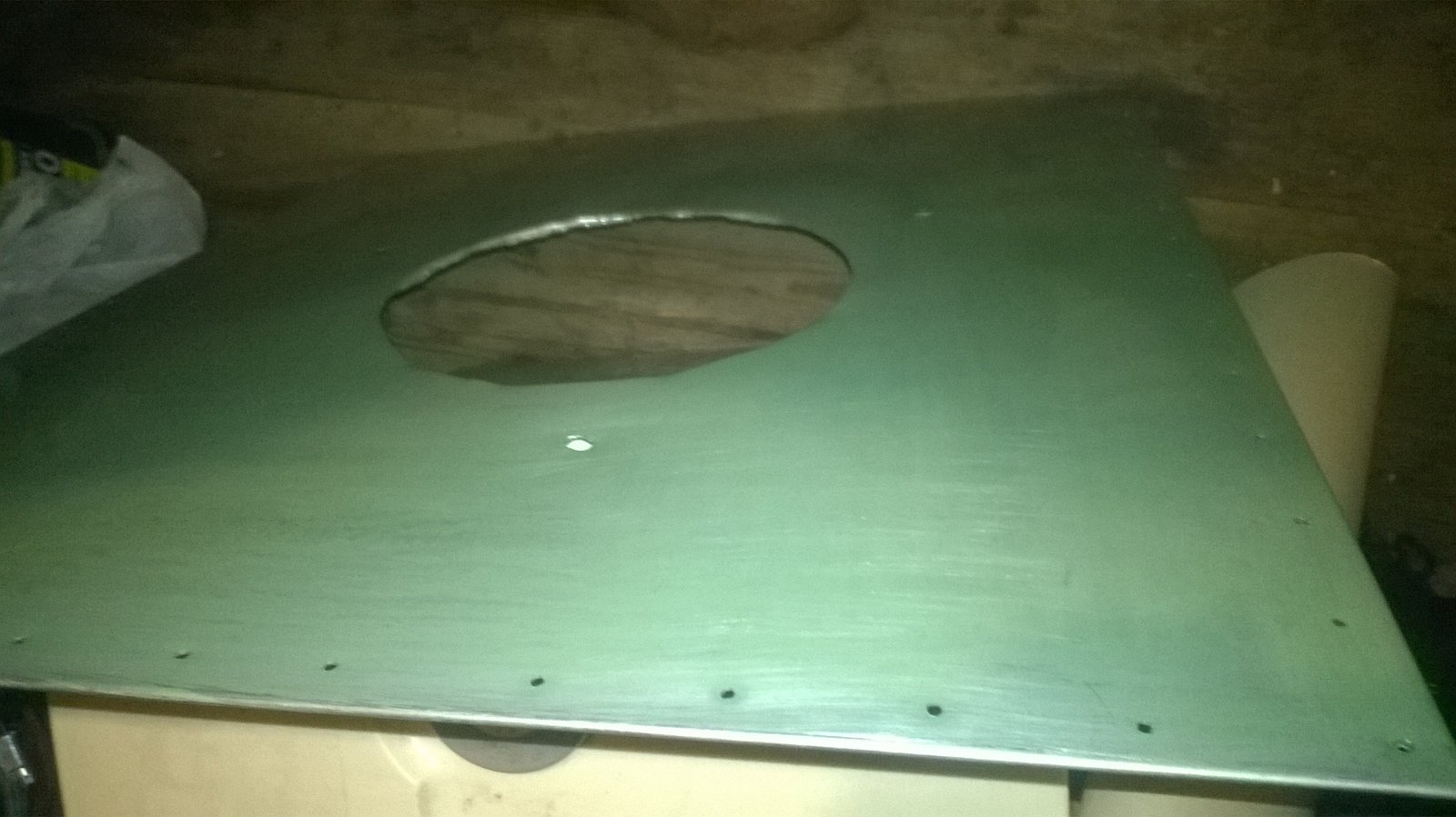

3) Заканчиваются работы над оголовником и его обрамлением. Забрал у изготовителя (сделали со второго раза). Подогнал немного и установил.
Естественно, закатываю в краску. На 'Статура ЛКМ' купил банку промышленного фосфогрунта
WP_20191124_014.thumb.jpg.4179ea51d4db9a12b6b1803a7a9fa2c8.jpgWP_20191124_015.thumb.jpg.4670e3f9a69be9f00d64b2c5e642adcf.jpgWP_20191124_016.thumb.jpg.851d03d5c9d639020235391d20eb1626.jpg
Вышло вот что. Ещё подмажу и наложу 'Полимерон'

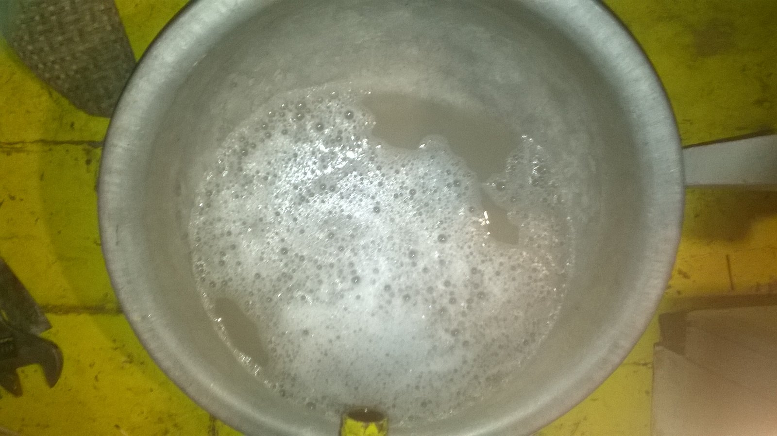

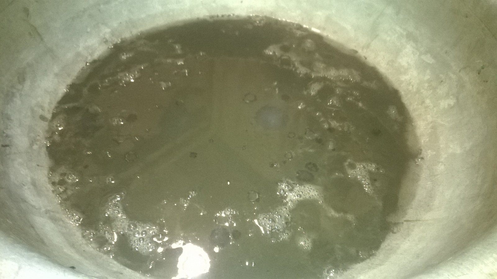

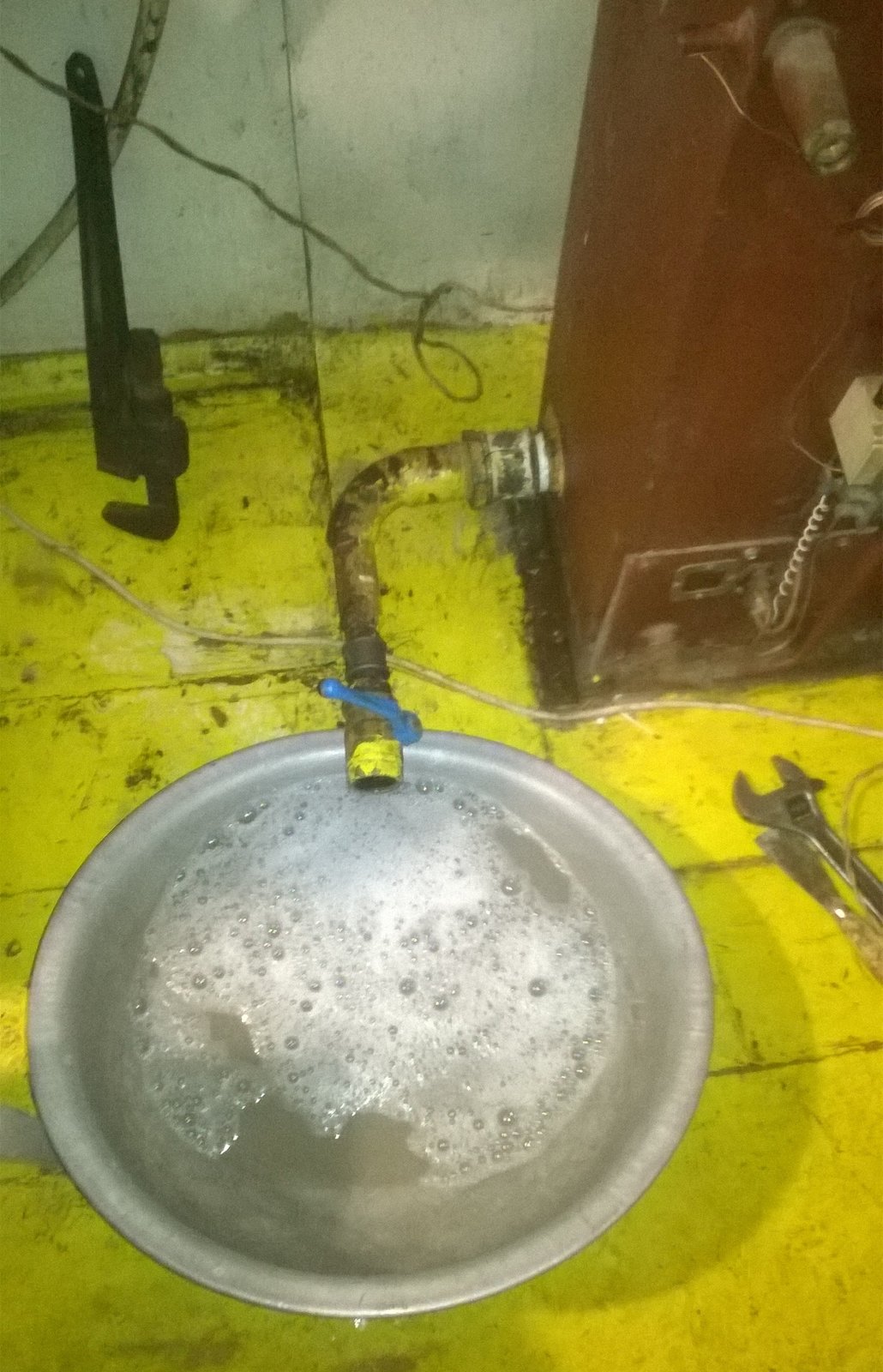

Начал промывку котла. В плане грязи оказалось, что нижняя часть забито чем-то вроде..глины. Ну и воняло, как из канализации. Короче говоря - грязь тихо 'зацвела'.  Коррозии пока не видно, так что мыл по следующей схеме: разводил в кипятке чистящую пасту 'Жемчуг'
https://belinventartorg.by/p32741308-pasta-druk-zhemchug.html
и заливал постепенно в котёл. Собственно, к верхним входам патрубков привинтил уголки-повороты на 90 градусов, а к нижним входам, соответственно, заглушку и патрубок с краном.
Подождал, пока остынет совсем, сливал и промывал 2 раза холодной водой.

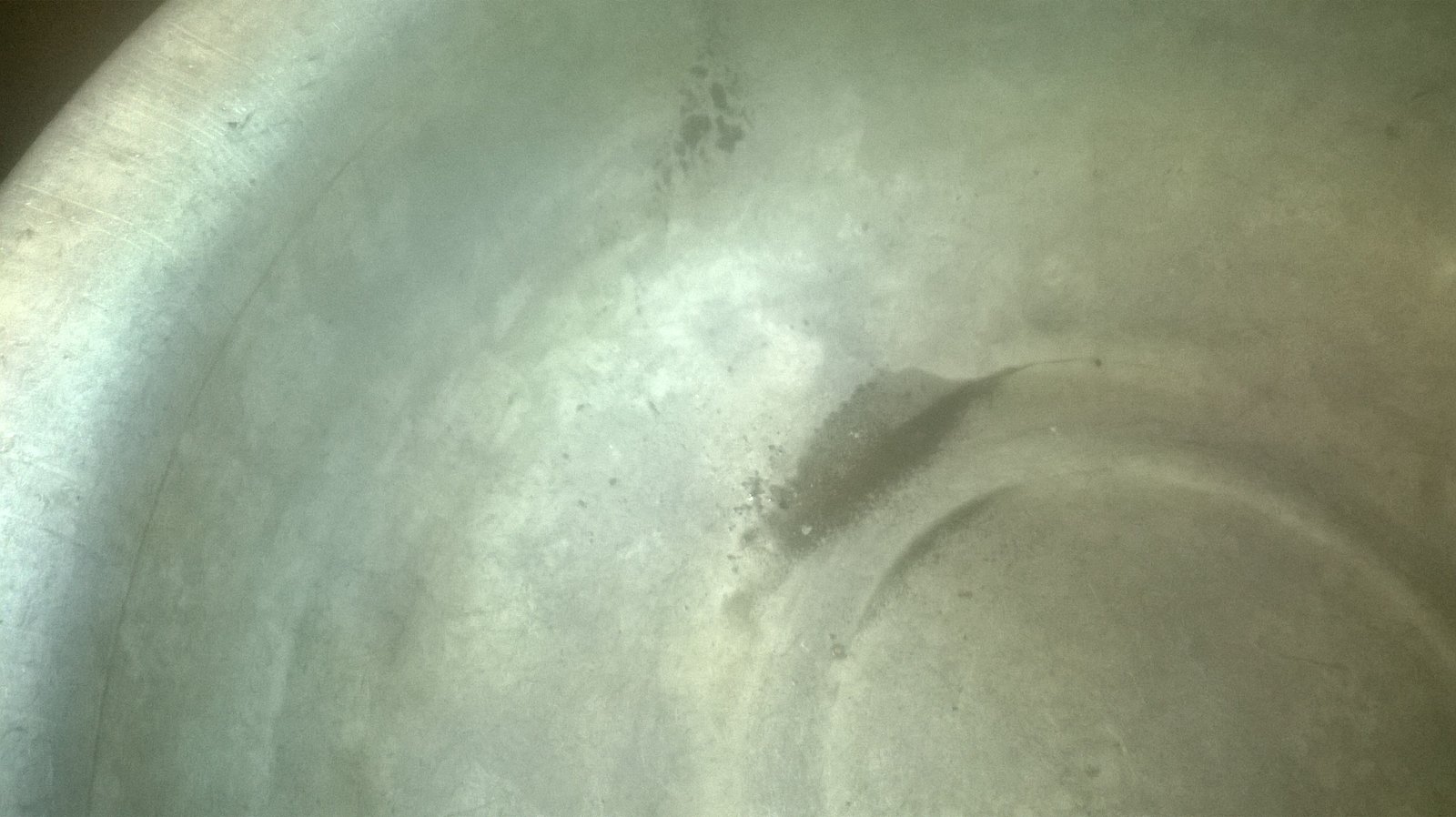

В итоге получалось вот что
Ну и в качестве осадка выходил  песок и прочее
WP_20191207_006.thumb.jpg.5426811cce35c21797973cd8c27bd41f.jpgWP_20191207_009.thumb.jpg.07fdd6e90154bec557af1cc71d96c276.jpg
Но большей частью вымывалась мелкодисперсная грязь. Даже со слегка попавшей на руки этой дряни выходило вот что при попытке смыть.
Делал 2 цикла (горячая вода с пастой до остывания)+2 промывки. Если после первого цикла вторая промывка дала более-менее прозрачную воду в итоге, то второй цикл опять поднял массу грязи.
Думаю, следующий раз сделаю 2 цикла промывки ещё (объём котла - 14 литров по паспорту). Ну и затем пройдусь трилоном или лимонной кислотой.
