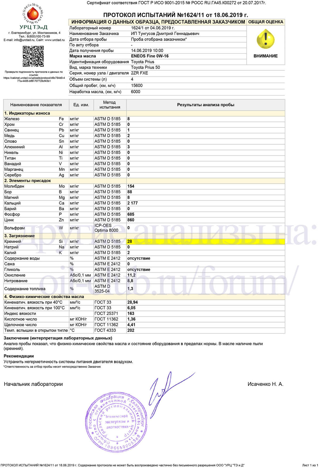

Eneos Fine 0W16 отработка на Toyota Prius после 5800км
Если мотор на двадцатке прекрасно себя чувствует, что ему на шеснаре будет?))
Режимы лёгкие, смысл было сливать:pardon:
ааа, авто ещё на прикатке:)
Спойлер
п.с. у меня Рав4 такие износы показывает после 10000км:D
15 минут назад, Skif_tlt сказал:
Ну так то в SAE J300 есть и более интересные вязкости...
Рано поменял масло : можно ещё 2 000км  поездить..минимум. Топлива израсходовал всего 280л.- это примерно 3 000км..(какой расход у Авто ?)
3 часа назад, масленкин сказал:
расход у авто 22км\л
2 часа назад, elvis сказал:
vanderkot , какой скоростной режим по трассе?
110-120
Он так никогда масло не сольет, машине три года проехала 15 000км. Все правильно менять по времени, а не по км... :)

12 минут назад, torcon сказал:
Он так никоода масло не сольет, машине три года проехала 15 000км. Все правильно менять по времени, а не по км... :)
она в росиию зашла с пробегом 5т
