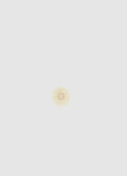

Novus Titan 5-30 Volkswagen Polo CFNA
1) Novus Titan 5-30
2) Volkswagen Polo 2012г, МКПП, CFNA
3) Общий пробег 86 940км
4) пробег на масле на момент взятия пробы -  960км  (100% город)
5) Май - Июнь
6) 39м/ч
7) Израсходованное топливо - 75л
8) Проба взята со щупа теплого двигателя, сушилась на подоконнике 24часа
9) Объём заливаемого масла - 4л, (масло не доливал)
Сканы сделал в разных режимах цветопередачи.
