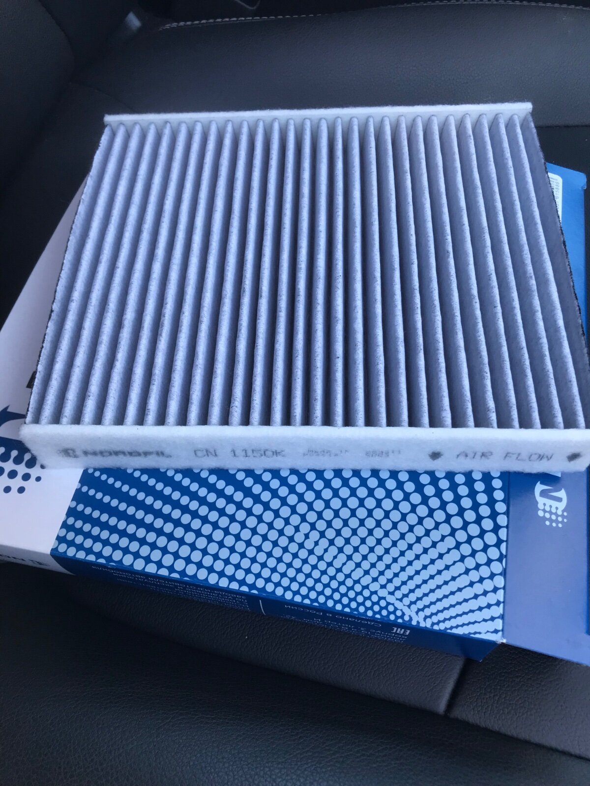

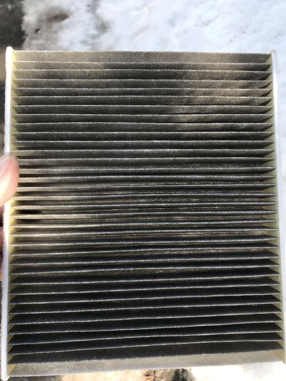

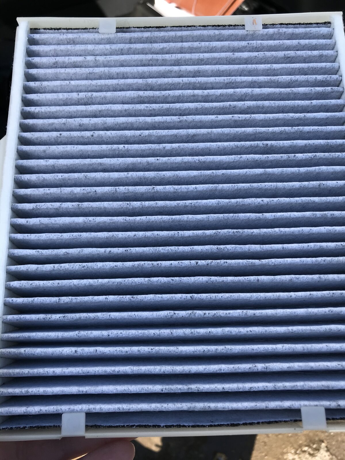

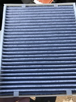

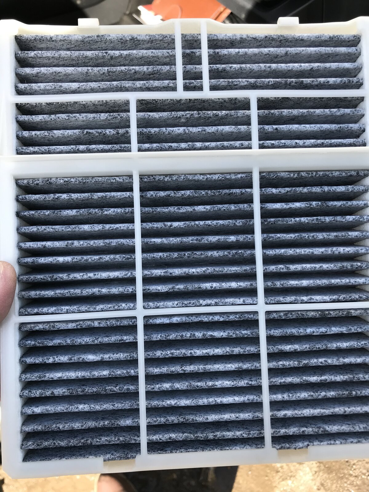

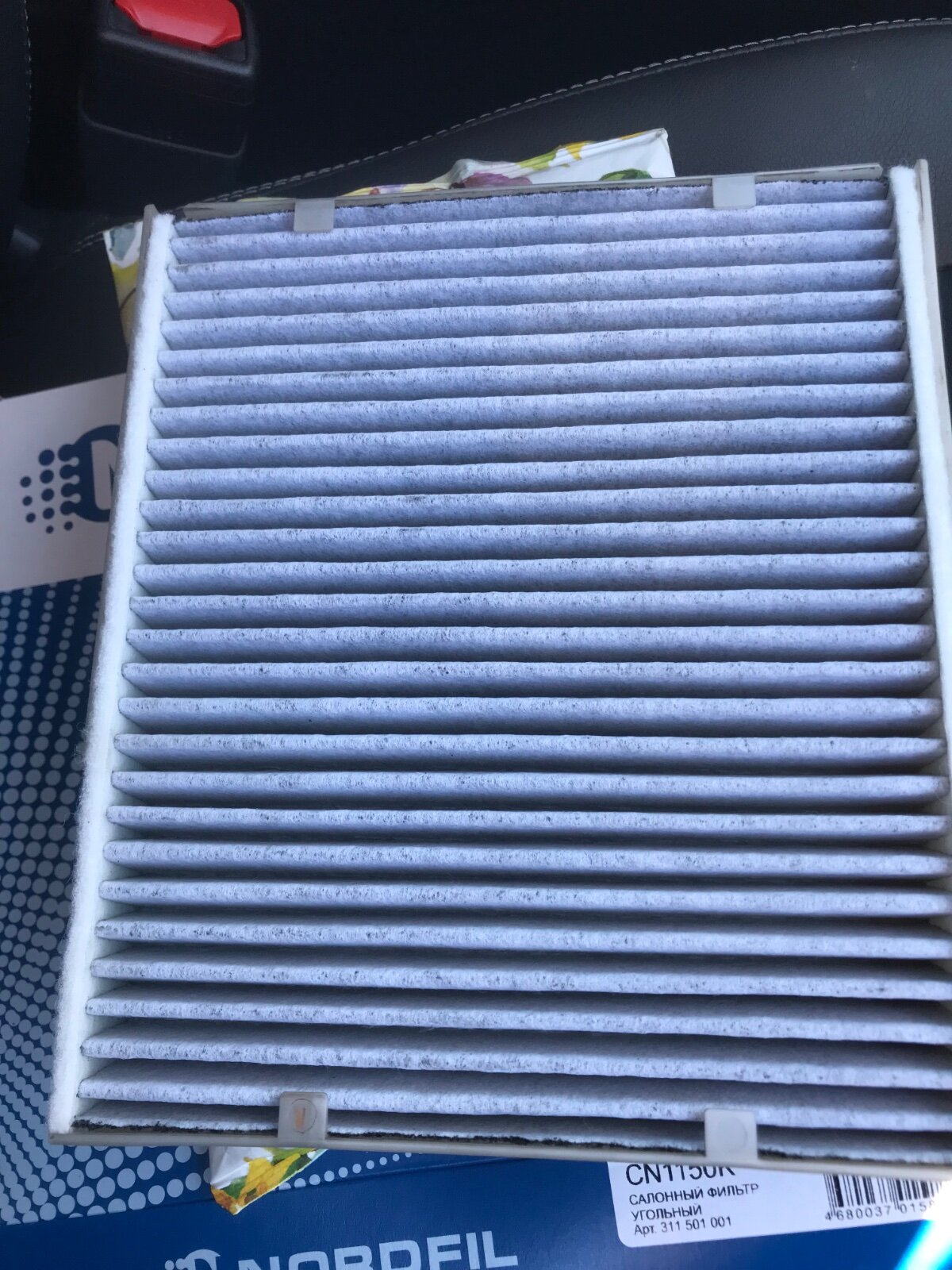

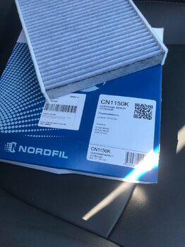

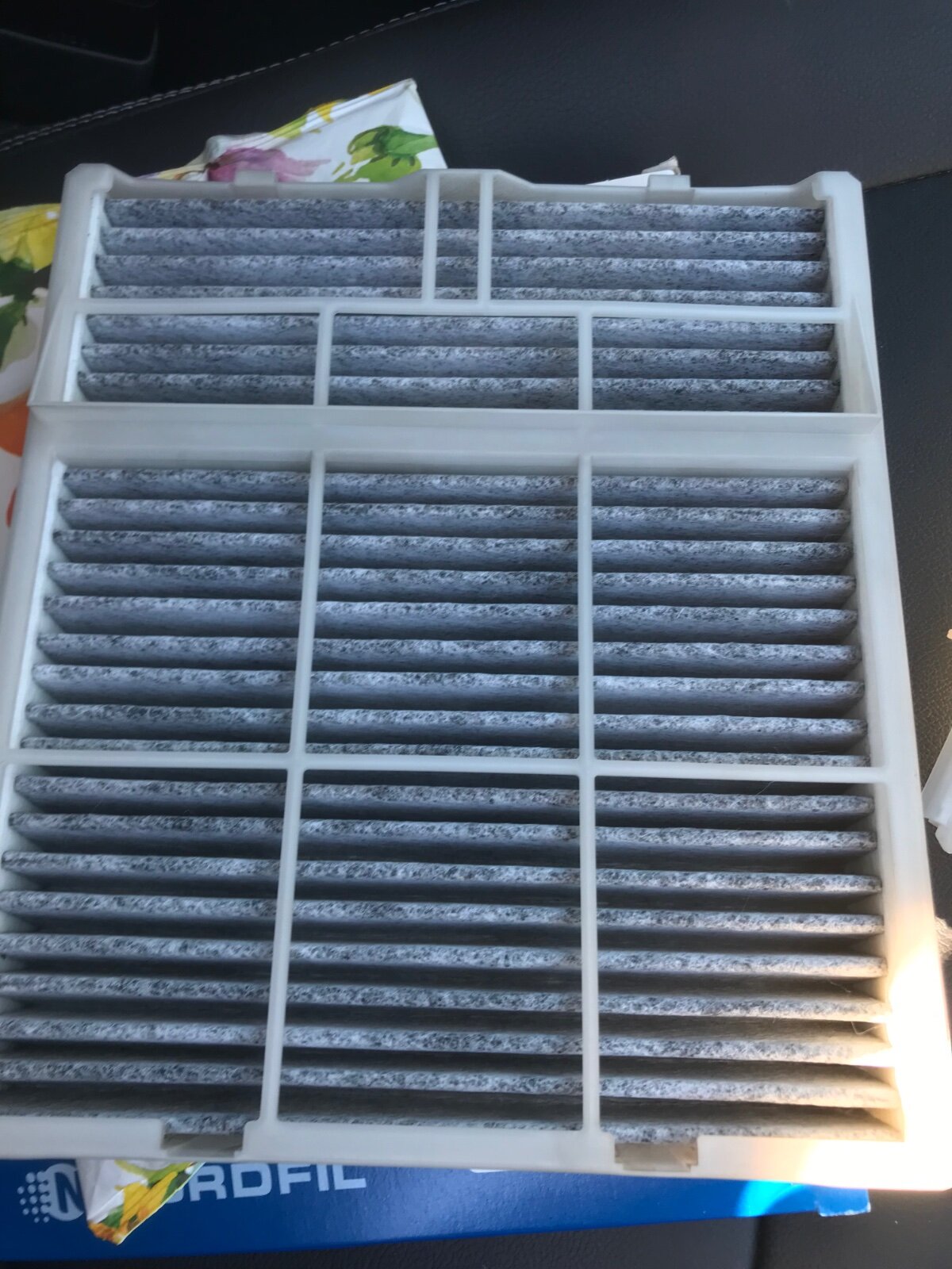

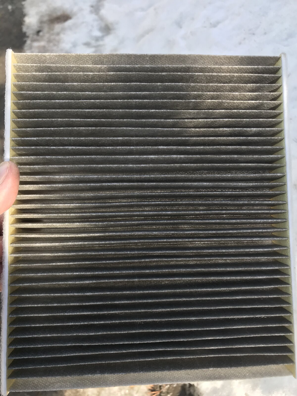

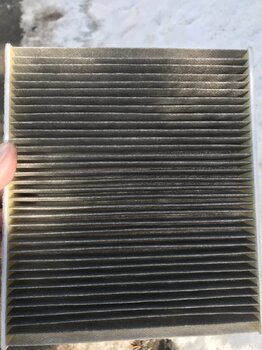

Поставил салонник, угольный Nordfil, на Rav4 (5). Брал за 280р в конце прошлого года, сейчас 300 рубасов. В рамку вошел хорошо, геометрия соблюдена, только в середине по периметру было немного облоя, поэтому пришлось облой замять что бы фильтр вошел плотно. На вид хороший, плотный, уголь не высыпается. Фильтр в коробке без салафана. По сравнению, что стоит с завода (как и на rav4 (4)) полное «гуантаномо».
  03.04.2021 в 11:44, smold сказал:
Раскрыть

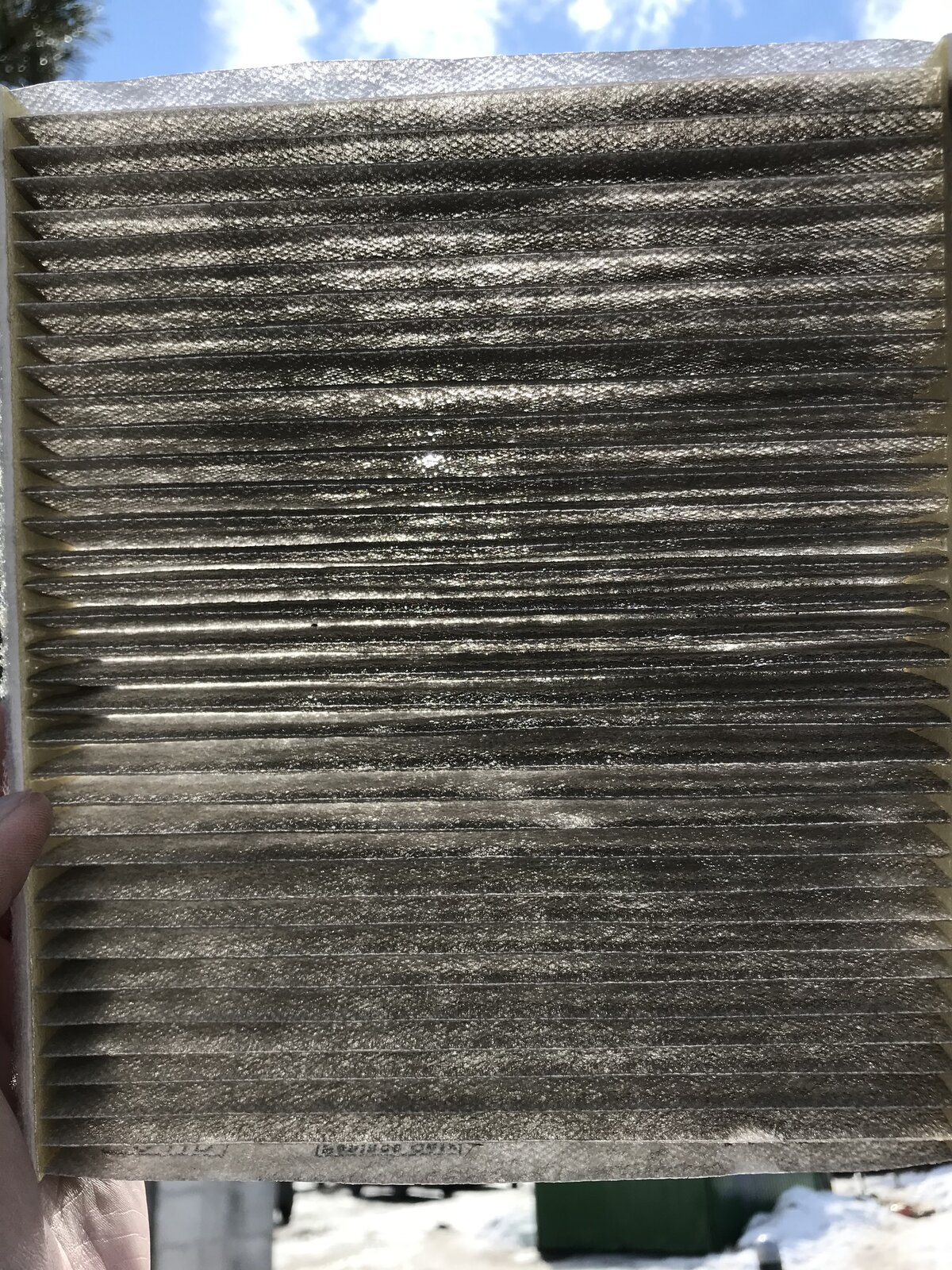

Ноябрь 20-март 21.

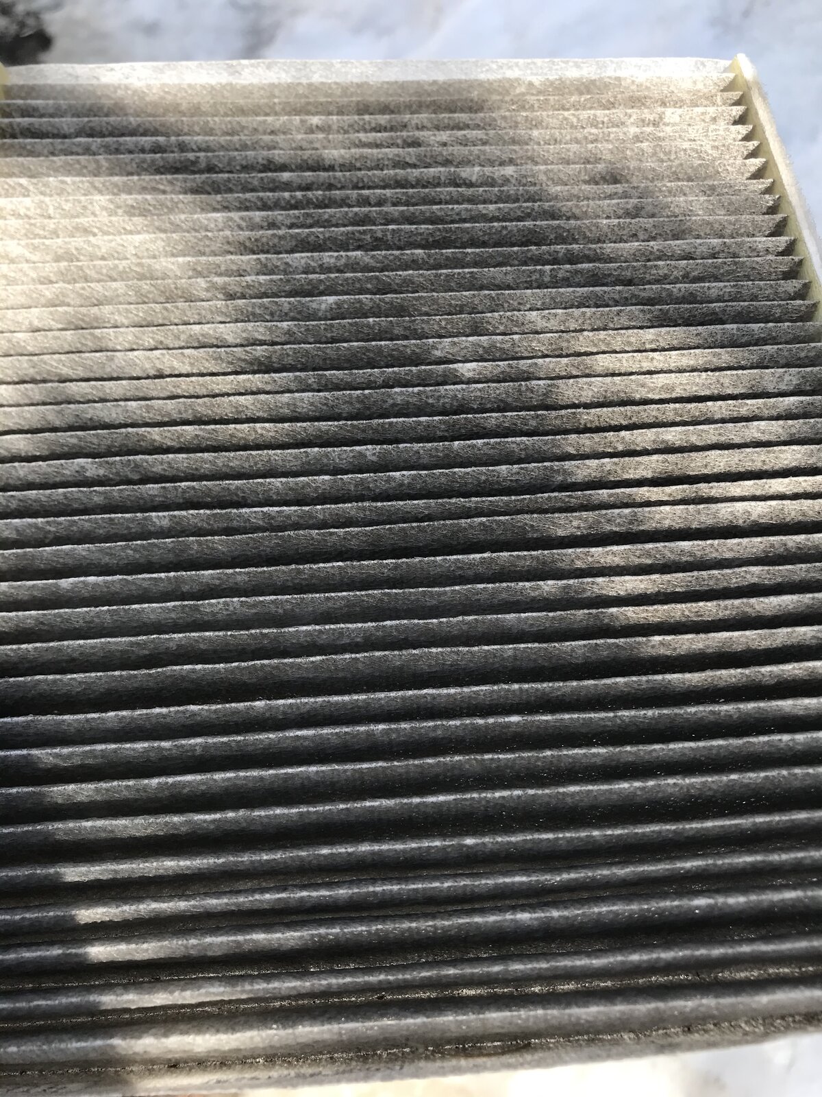

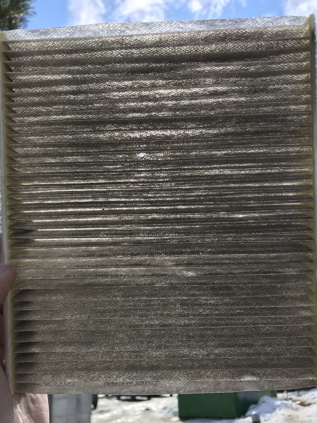

smold , геометрия соблюдена, уголь не сыпется, по эксплуатации за указанный период по фото вроде много пыли, всё удерживается. Почему гуантаномо? Что не хватает?
kirill2k с завода Промокашка, как салфетка, без угля, с дырками на просвет (второй набор фоток Ноябрь 20-март 21. ). Я про нее написал-«гуантаномо». Нордфил фильтр как фильтр, все хорошо, до сих пор стоит.
Изменено пользователем smold
smold , а, значит не так понял сначала. Меня Нордфил тоже устраивает (и салонный, и воздушный ставил), и цена пока приятная.

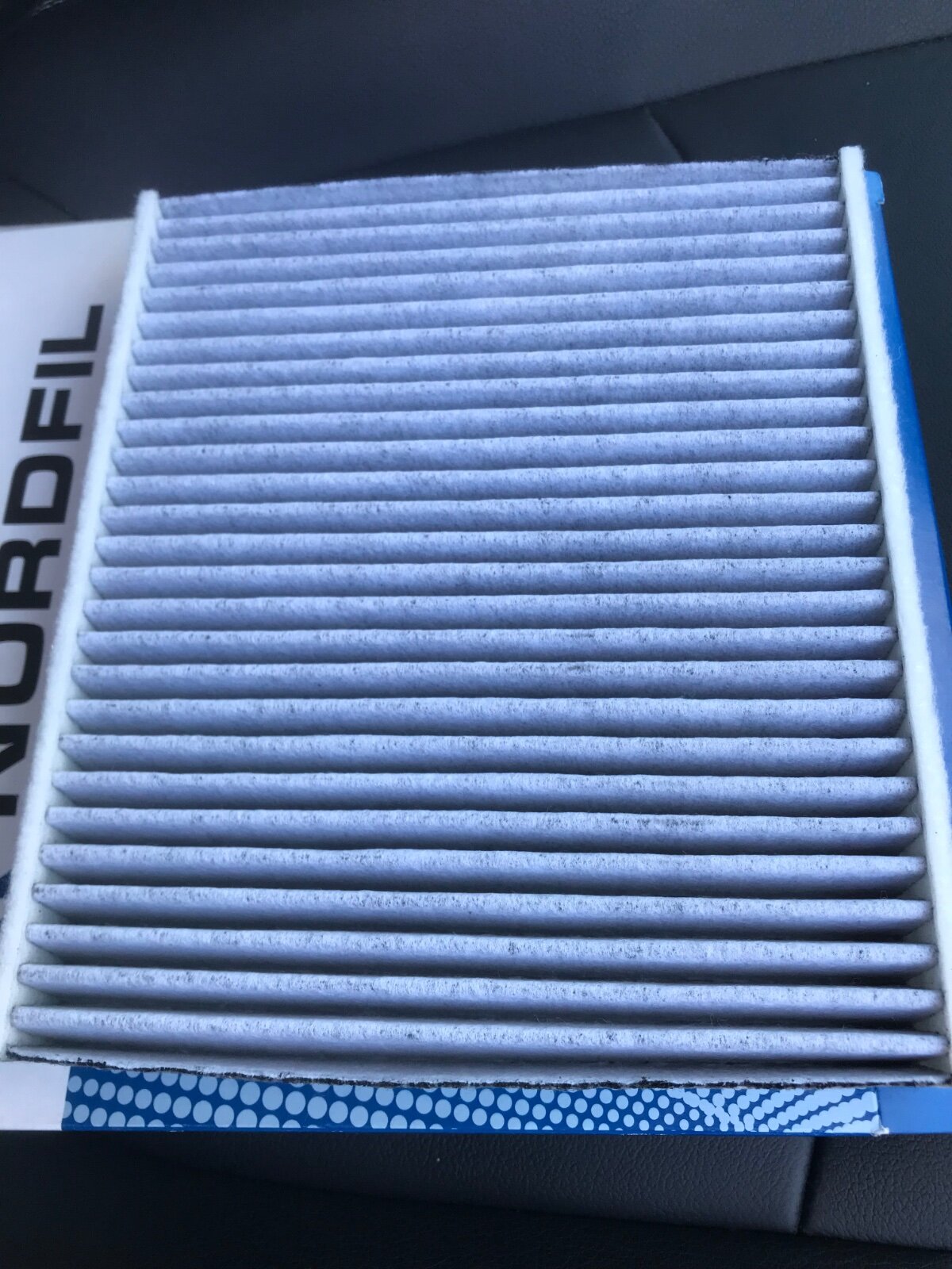

Внутри коробки лежит фильтр. Упаковки в полиэтилен нет, как у Filtron K1311A и SAT ST-5Q0819644-U. Считаю отсутствие полиэтиленового пакета минусом. На самом фильтре имеется маркировка (совпадает с этикеткой на коробке). Имеется стрелка с указанием направления потока.
Вес фильтра внушительный.  Больше чем у Miles AFC1292. Вес также представлен на фото. Тут сказывается наличие жестких пластин по бокам.
Стоит отметить, что по всем четырем сторонам есть каркас. По двум передней и задней части более жесткий, по бокам тонкий менее жесткий полимерный материал. Материал каркаса ворсистый, сопостовим с  Filtron K1311A и заметно толще Miles AFC1292. Боковины будут задерживать частички пыли относительно эффективно.
Фильтрующий элемент имеет 28 складок. Складки, имеют высоту сопоставимую с бортами. Материал в два или более раза толще чем у BIG Filter GB-9989/C сопоставим с Miles AFC1292.
Фильтрующий элемент приклеен к боковинам плотно.

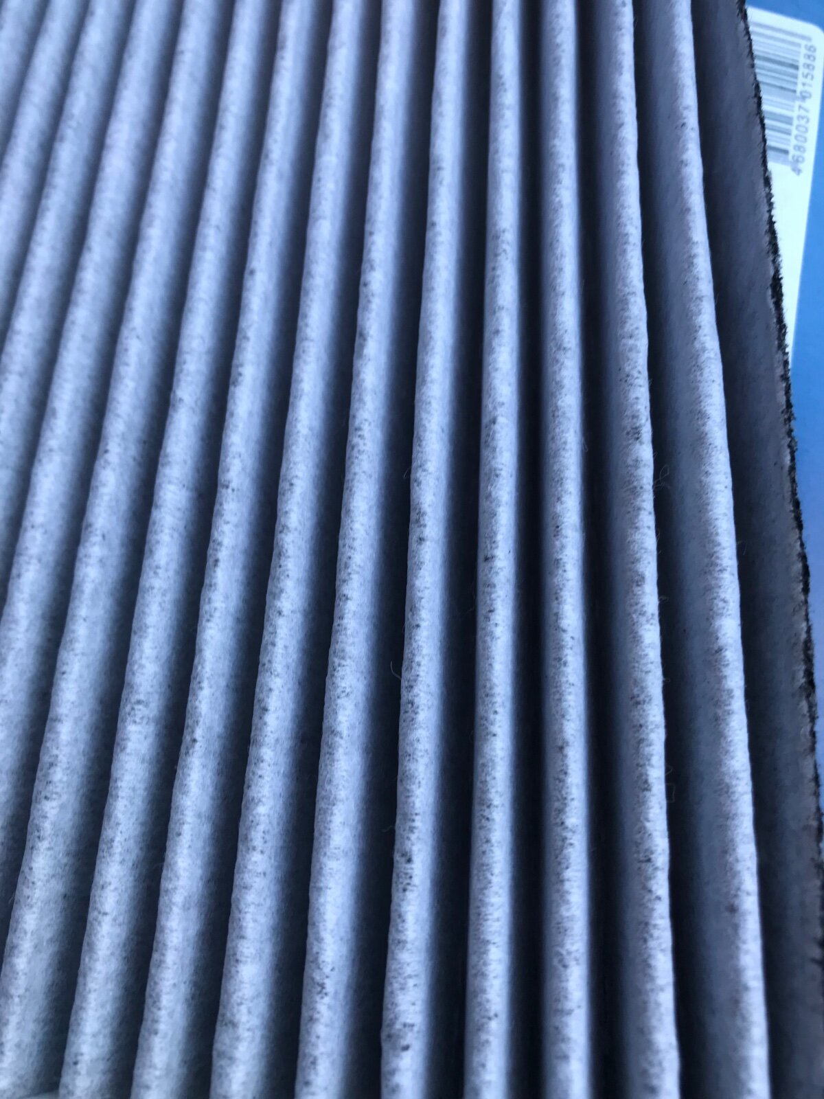

Фильтрующий элемент имеет  верхнюю и нижнюю части, ориентация по воздушному потоку есть. Верхний материал плотный нижний слой имеет структуру паутинки из мелких волокон. Между двумя полотнами материала присутствует частички угля, имеющие сферическую форму. Толщина материала приличная. Что касается наполнителя, то угля для такой ценовой категории достаточно, больше чем у SAT, Miles AFC1292, Filtron K1311A. Распределение угля равномерное на уровне BIG Filter GB-9989/C. К сожалению фото не передает реального количества, но, на удивление, угля прилично.
