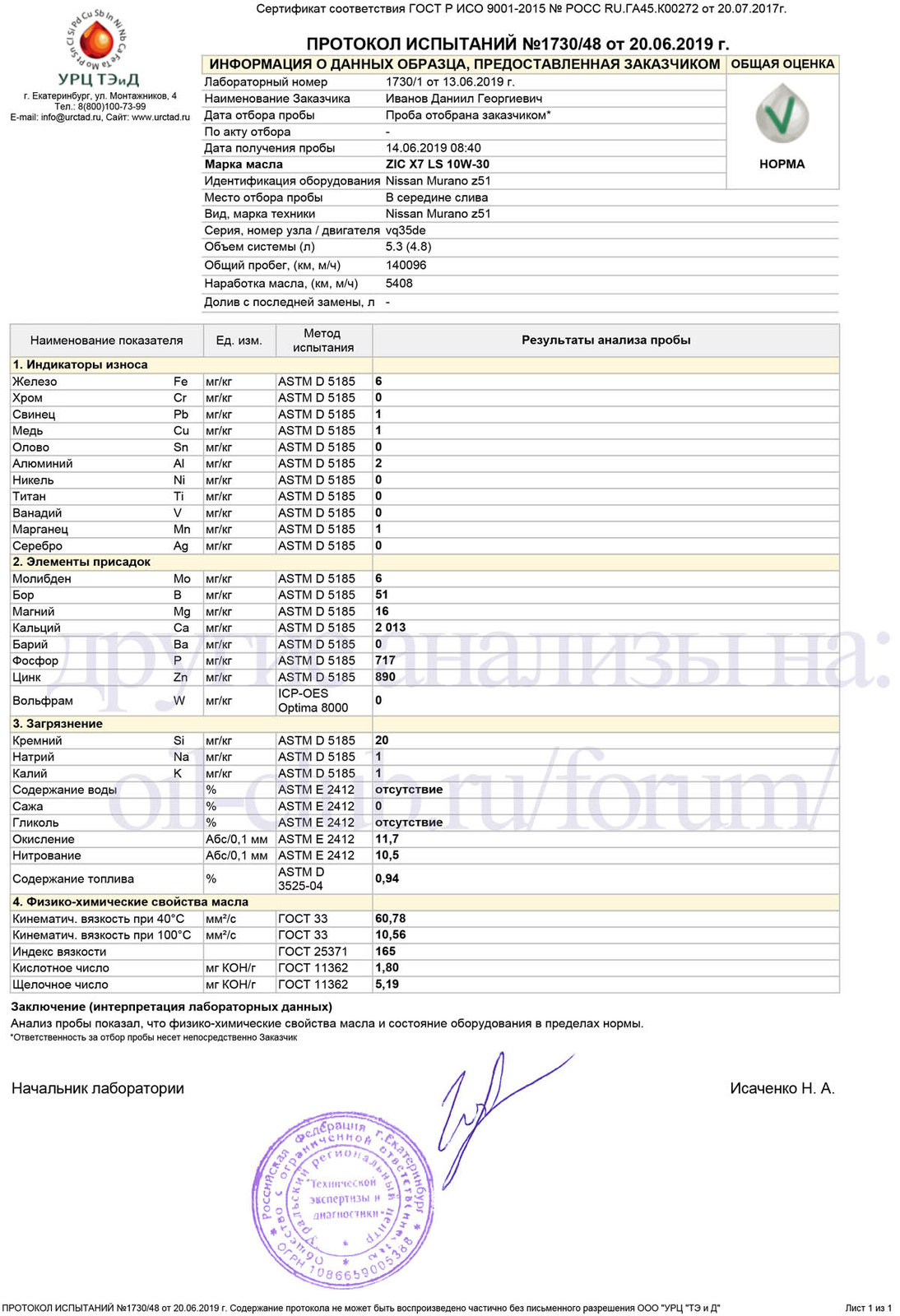

ZIC X7 LS 10W-30 отработка на Nissan Murano после 5408км
Масло: ZIC X7 LS 10W-30
Автомобиль: Nissan Murano z51 v6 3.5 249л.с vq35de, вариатор
Общий пробег на одометре:140096
Пробег на масле: 5408км
Моточасы: 159.5м/ч
Израсходованное топливо: не считал
Доливки масла: видимого расхода нет.
Присутствие отложений в двигателе ДО: нет
Присутствие отложений в двигателе ПОСЛЕ: нет
Автозапуск: нет
Наличие чип-тюнинга: нет
ГРМ: цепь
Предпусковые подогревы: нет
Период эксплуатации: 05.03.2019-17.05.2019 (t°= -3°C – +28-30°C)
Срок эксплуатации: 2 с копейками месяца
Топливо: все что горит) :92, 92BN, 95(разный), 95 e40(спиртовой), 98, экто100.
АЗС: беларуснефть, трайпл, а100, UC, татнефть, лукоил, Socar, Klo.
Присадки в топливо: +1л ацетона(зараз в полный бак 82л), +320мл тотек пирамин-б, +325мл felix очиститель инжекторов, +120мл Wynns Supremium Petrol, +1-2 баночки но чего именно уже не помню.
Режимы: город(график такой, что в пробках не бываю) 60%, трасса 40%. Средняя скорость 33.9 км/час, ХХ около 30-35 часов.
Фильтр масляный:  Nitto 4hm-113
Фильтр воздушный: Febi 31154(с 132640км пробега)
Марка антифриза: TOTAL COOLELF AUTO SUPRA -37°C
Объем заливаемого масла: 4.8л фактически залито
Отбор масла: из картера, горячий двигатель, примерно середина слива в бутылку 0,5 из-под колы, промывал водой и ацетоном, высушил(сохла в немного пыльных условиях).
Что было до этого масла:
120500 - Idemitsu zepro touring sn gf-5 5w30
126666 - Comma Syner-z 5w-30
≈132100 - залил в масло Wynns Hydraulic Valve Lifter Concentrate
132640 - промывочное масло eneos flush 4л (20мин)+500мл Total
132640 - микс на основе ZIC X7 DIESEL 5w-30
133170 - Nissan VA 5w-30
134680-140096 - анализируемое масло
Промывка промывочным маслом: в этот раз нет.
Присадки: в масло не добавлял.
Изменено пользователем veev2
По моему масло идеально встало,  а если учесть ареал использования Минск - то на нем и оставаться...
Странно, от 1% топлива так вязкость просела за 160 м-ч при околонулевом содержании загустителя.
Значение нитрирования при прочих показателях тоже странное кмк...
Там где-то пол литра старого(ниссан ва 5в30) осталось, если верить написанному то там кв40 - 56, кв100 - 10
З. Ы в VOA масло 17 года, у меня 4л была 18, а 1л 17года.
ну если так, то оно снизит немного вязкость. +1% топлива снизит. Во всяком случае тебе волноваться не нужно, такая вязкость для vq35de норм.

Чего тут странного?!? Или все 30-ки SN это недомасла с обрубленным фосфором??? и обязаны давать овер 100500 ppm "металлов износа"?!?!

Что же не так с 30-кой? Да, густовато - гуще, чем 5w-40. Зато меньше нагадит такая "тридцатка".

Истинный HTHS при нагрузках (shear rate более типовых 10^6, - легко достижимо в современном моторе)
составляет около 2.46 (есть и выше) у масел 10w-30.
А у масла, например,
Castrol Edge 5W-40 A3/B4  -- 2.28
Havoline ProDS Euro 5W-40 -- 2.32
Kixx PAO 1 0W-40 -- 2.25
Это, в общем, то ожидаемо - базовые масла 10w-* (против 5w-*,  0w-*)
- гуще, вторая ньютонова вязкость - выше (это надежнее при  нагрузках).
