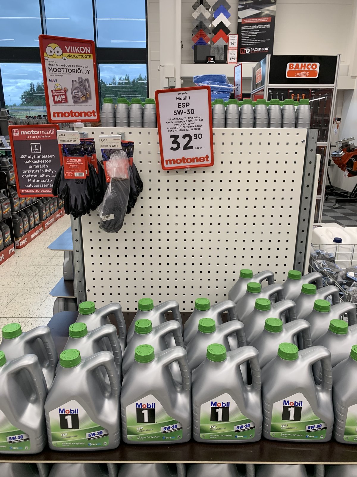

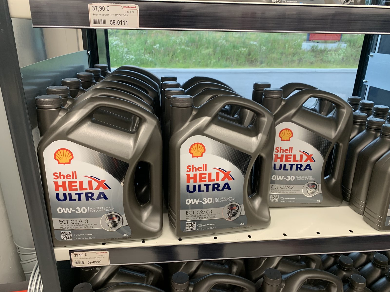

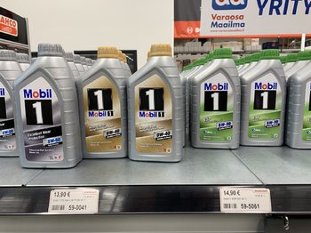

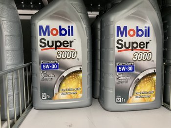

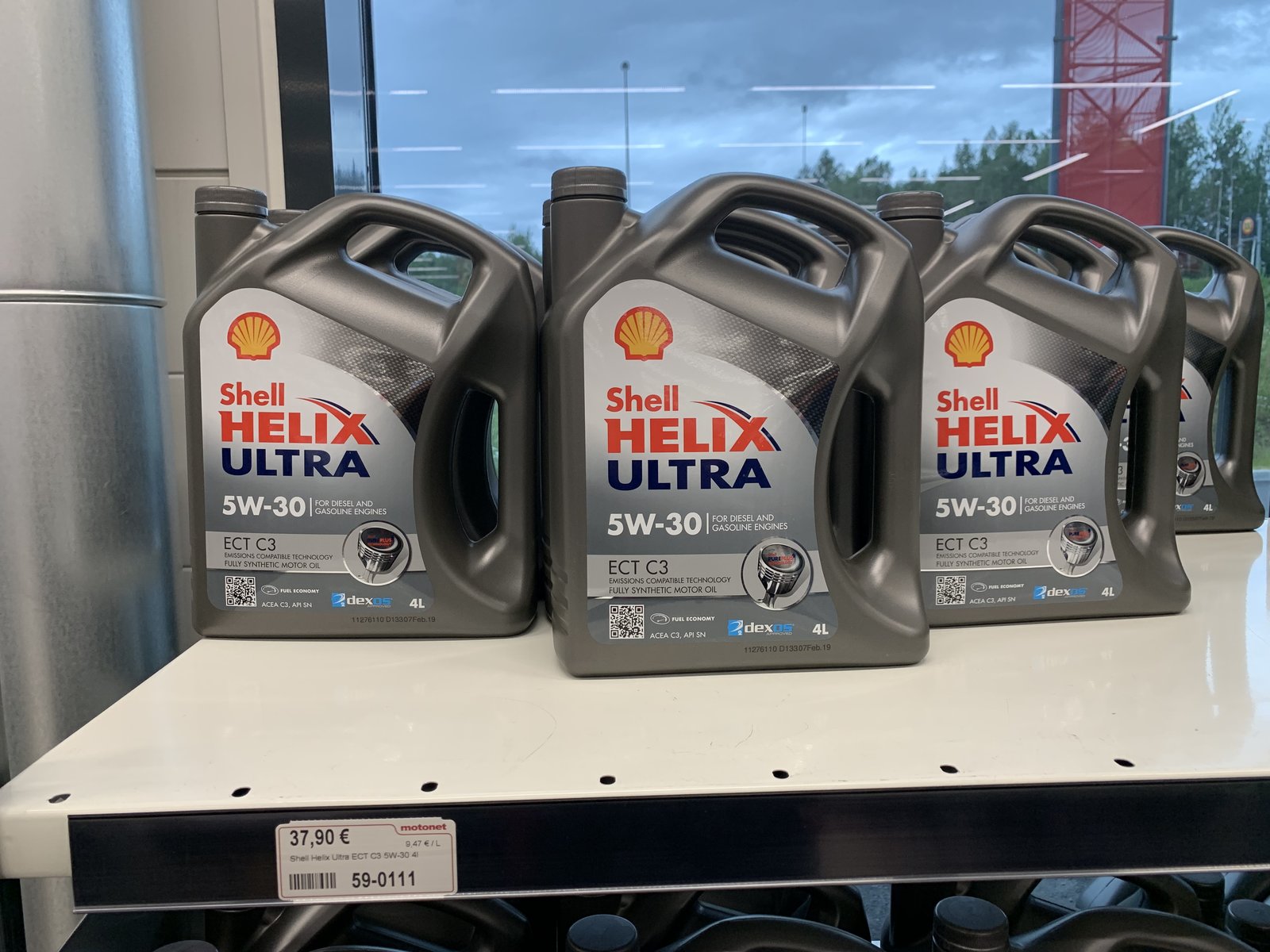

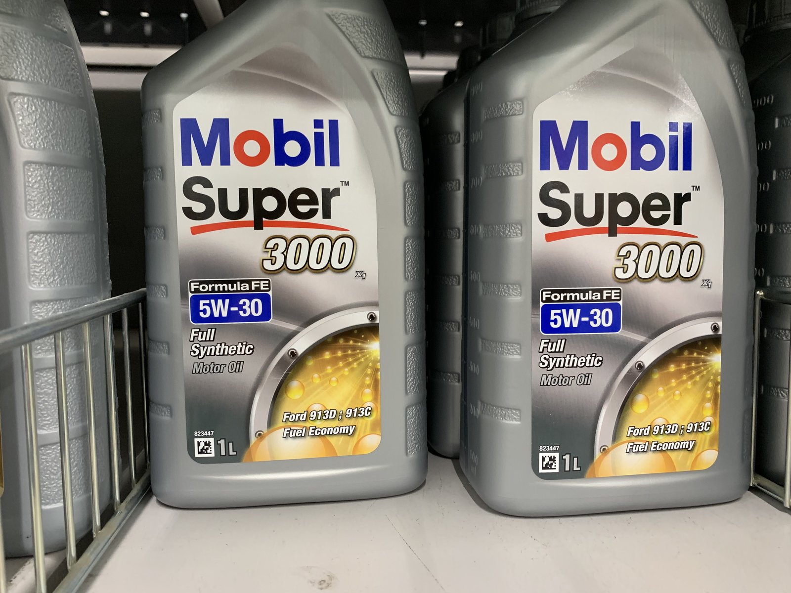

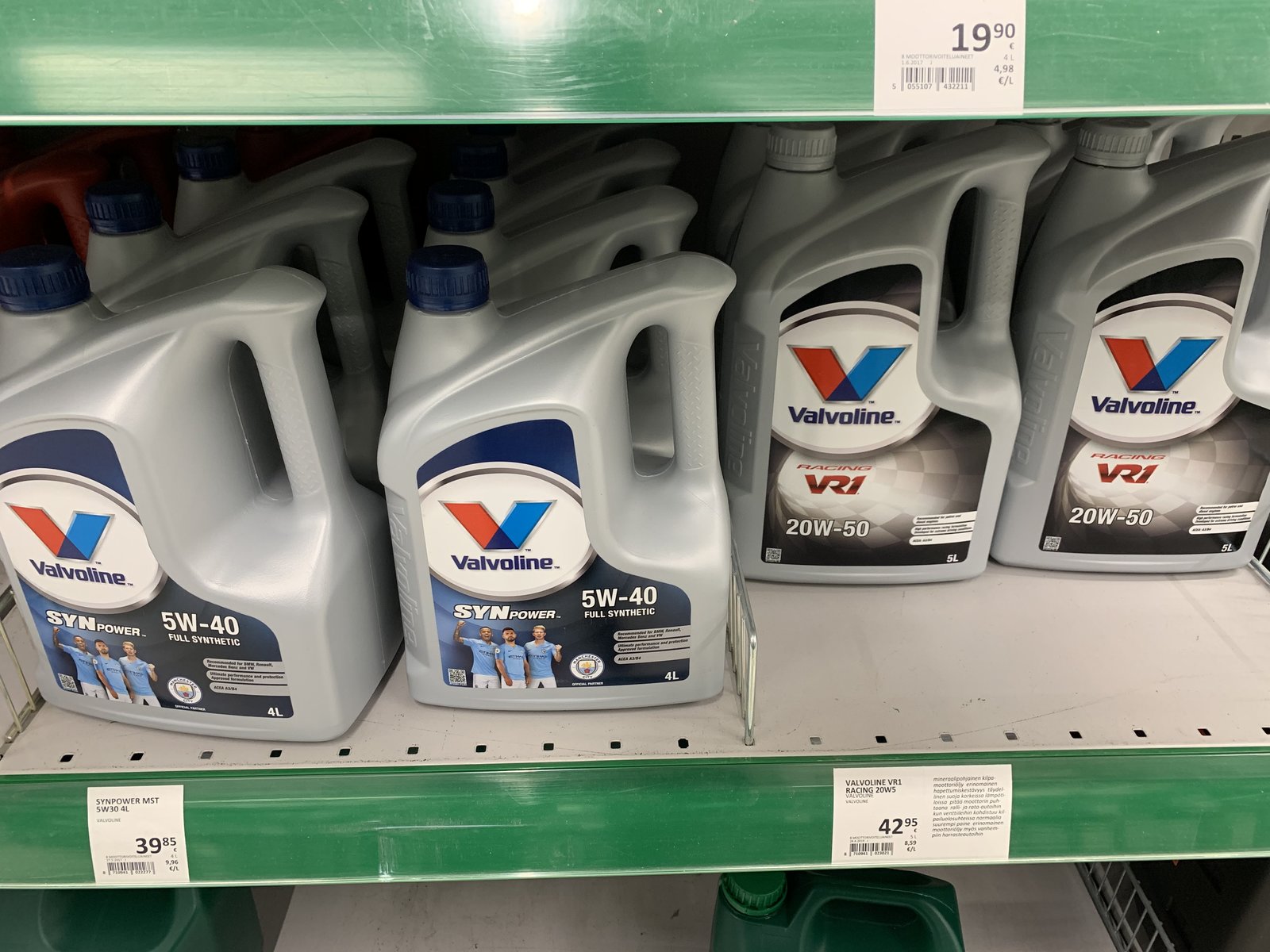

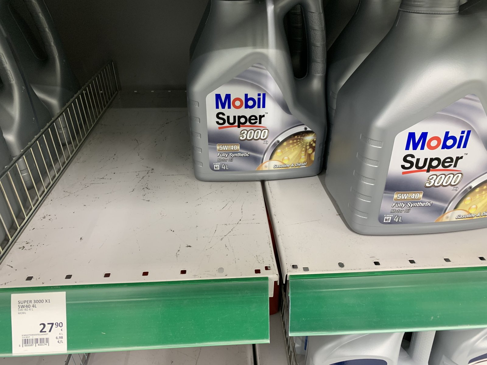

- а чего вы масло в Финляндии не покупаете ,раз туда ездите..? типа в РФ дешевле..:)
4 часа назад, масленкин сказал:
если это только вчера началось-то масло здесь не причём..
Я же говорю, в городе ездил особо не обращал внимания, а на трассе сразу заметил.
Спецом вчера посмотрел, что там есть. Там масла для своего рынка, либо масла тех, кто пробился на рынок. А по цене, так же если не выше. Кому интересно, фото прикрепил.
Еще мало у кого есть комплект лето-зима 5w30 - 0w30. Обычно или 5w30 говорят, что круглогодичное или 0w20 есть. Причем 20ка подходит по допускам. Возможно ли ее лить зимой??? Просто читал, что 20ка для Евро-4.
Хотя в ТХ написано что и 0w20 и 5w20 можно, если подходят по допускам.
