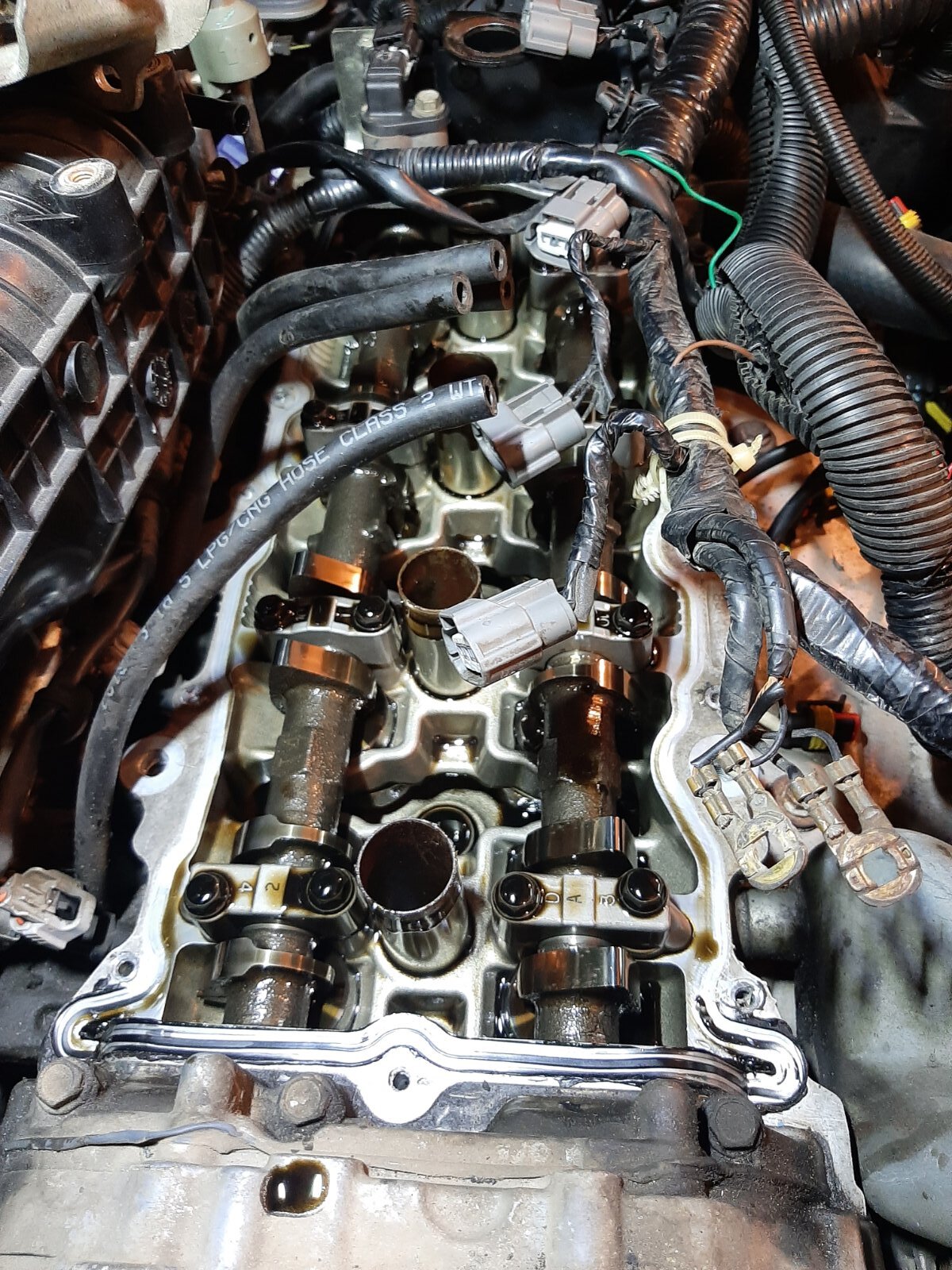

5. Несколько фото "из горловины" - во вложении.

11 часов назад, Алексей 34 сказал:
Самое лучшее это не поддельное....
Однажды обжегшись перешел на то что возим сами, а это volvo и deutz ДИЗЕЛЬНЫЕ, вроде и с сертификацией под бензин, но к нам они тоже не подходят......
Итог пробег 440 т.км. 120000 на газе...масложер 1,5 на 10000 в городском режиме. Мотор вскрывался впервые на 400000, сальники клапанов менял и клапана регулировал....
p.s. лучше уж иногда раскоксовку сделать, чем в рулетку играть....
Ктати внизу слева форсунка топливная в ГБЦ....

Ребята, являясь владельцем 2TR703 2013 года со всей ответственностью заявляю, непосредственного впрыска в нем нет. Это QR25DE. Доставал мотор для замены цепи и внимательно проверил:). Мотор внутри девственно чист, масложор отсутствует. Эксплуатируется на Лучке Люкс 5W-30 a5/b5.

1 час назад, 911M сказал:
Меня тоже всё мучает вопрос о непосредственном впрыске. Где что пишут про эти двигатели. Кроме впрыска рисуют разные степени сжатия: 9,6; 10; 10,5. Выкладывают фото наклейки на лючке бензобака (у меня её на б/у машине не было) с надписями "91-95-98", но на многих сайтах пишут, что бензин исключительно 95-й (в том числе и на форумах Рено, - некоторые ещё живы в полумёртвом состоянии). Пытался задать там вопрос и был послан на хер к поиску информации в мануале, которого у меня не было и нет. Те мануалы, что есть на форуме, такой информации не содержат.
Так и мучает вопрос можно ли лить 92-й бензин. На счёт впрыска буду разбираться в первые тёплые выходные. Решил обслужить контакты, свечи, катушки, в цилиндры и к клапанам щуп запустить (купил пару дней назад на Вайлдберриз за дёшево). Если есть непосредственный впрыск, то думаю, что форсунку увидеть просто обязан. :D
