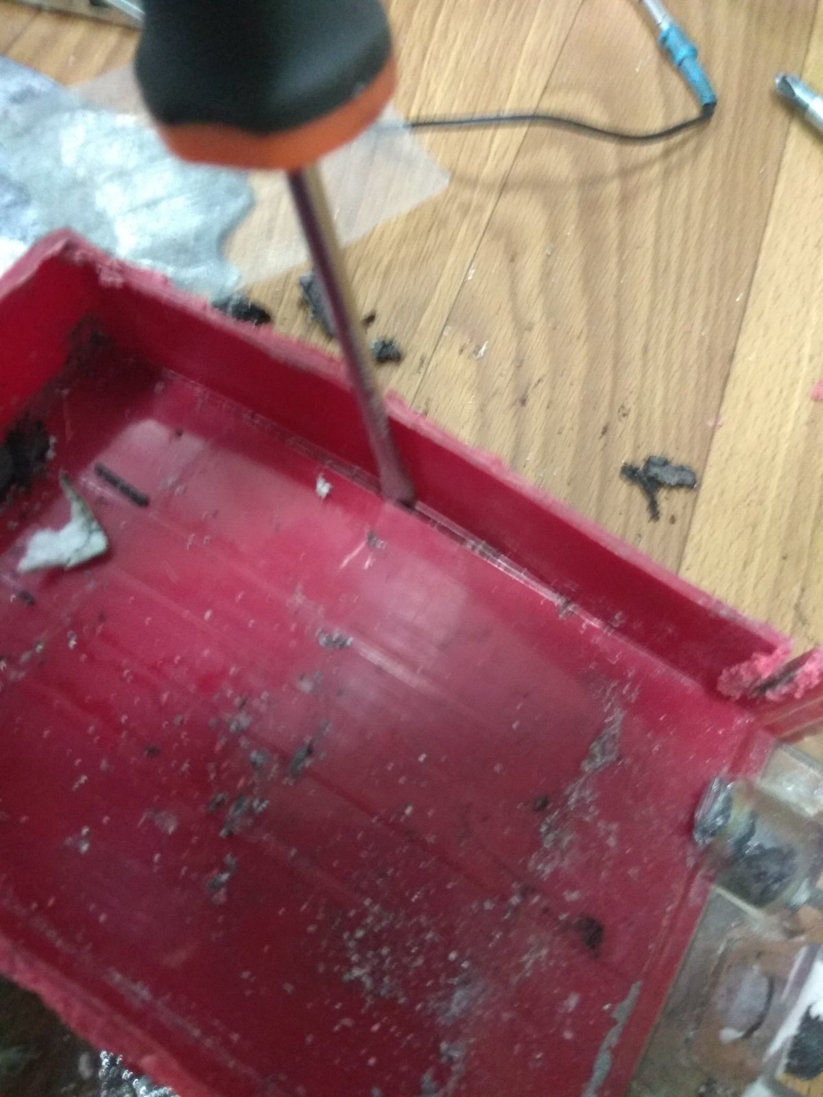

   Пока пытаюсь подтянуть отстающие банки .  Но при внимательном осмотре корпуса  именно заметная вспученность в районе перегородки между 5 и 6 банками  вызывает подозрение,  что перегородка  частично оторвана  от общей стенки корпуса   видимо в результате замораживания.  У корпуса прозрачная крышка и удобное место для сверления в перемычки 2,5 мм сверло и винт М3 ввинчивается как по маслу! При сверлении по стружке сразу видно что после пластика идёт свинцовая стружка. Но попытка  зарядить постоянным током этой пары банок пока не удачна,

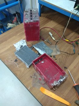

   Когда распилил батарейку всё сразу стало понятно.  Действительно ,как я и предполагал стенка от перемычки оторвана. и  для аккумуляторщиков на видео всё стазу будет понятно,  я в видеомонтаже чайник, поэтому все ролики положу на свой канал на ютуб , кому интересно посмотрят.  Загружу и положу ссылку сюда. Батарея отработала 4 года и если бы её не заморозили возможно ещё  послужила бы. К сожалению предыстория её  мне не известна.   Если бы батарея была моя, то я бы купил для неё БЛ1204  и совместно с её интеллектом батарея точно послужила бы намного дольше!
Итоговые фото положу сюда.

А гель в итоге обнаружен где нибудь? И в каких количествах?
Прозрачные части - это полиэтиленовые сепараторы или этот самый гель?
Изменено пользователем Maximuss
 Нет внутри геля  , обычные пакеты AGM.   На видео по ссылке видно.  Обрубок из 4 банок на Ланколе показал даже при напряжении  8.77 вольта  вполне приличное состояние   Поставлю внукам в электробайк вместо 6 вольтовой, пошустрее будет  катать!

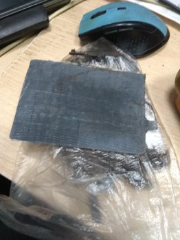

 Детский электробайк словно чипанули! Помчался значительно шустрее, но размещение батареи проблематично,  размер обрубка великоват для отсека  и тяжеловат. И не удобно  то, что заряжать его только в ручном режиме от ЛБП или от Специального зарядника, Кстати ёмкость на разряднике  оказалась уже  не 20 ач а всего 11886 мач.   Поставлю его на автопроветриватель для теплицы, микро мотор-редуктор на 12 вольт отлично работает и от 7-9  вольт.  А заряжать буду от солнечной батареи на 12в  1,5 ватт. А то для 12 вольтового аккумулятора зарядного напряжения при рассеянном солнечном свете недостаточно, только при прямом солнечном свете напряжение до 14 вольт поднимается. А потребление в промежутках между открыванием -закрыванием форточки нулевое.  А у пакетов положительные пластины похоже прилично изношены, поэтому и остаточная ёмкость чуть больше 50%. На видео видно,что пластина совсем рыхлая и ломается легко, а отрицательные вполне отлично сохранились.  На фото результаты разряда полностью заряженного 4 баночного вариантаи вид минусовой пластины со стороны стекломата адсорбента и со стороны обращённой к корпусу -это была крайняя пластина в банке. И ещё раз повторюсь - Геля в  нашем понимании чего-то желеобразного  в банках не обнаружил, при сдавливании пальцами адсорбирующего стекломата  выступает капля жидкого электролита!

Откуда какой там гель, они ж не совсем дебилы
Обычный Delta AGM + маркетинг = Red Energy GEL
