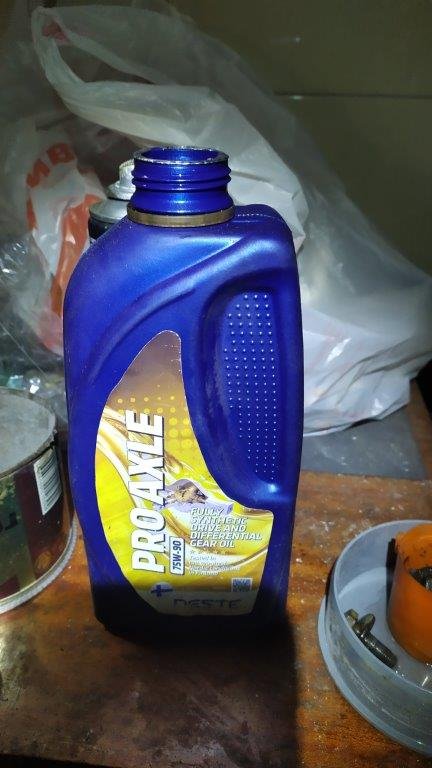

Опель Антара 3.2л в редукторе и раздатке залито
Neste PRO AXLE 75W-90 GL-5.
Пробег на нем 36000км( 3 года +-), планировал весной махнуть.
Проверял масло откачав шприцом и метровой трубкой залазия во внутрь до низа внутренней части редуктора/раздатки
в шприце новое, в трубке старое(чуть темнее)
Удивило и порадовало
1)уровень масла не ушел. открутив заливную слилось 5-10мл....
2)масло поменяло тон, но осталось прозрачное текучее и чистое, нареканий не вызвало.
3)смешивание в пробочки масло свежее и старое показало, что масло осталось визуально такой же текучести без каких либо включений.
Действительно хорошее масло, после обзоров,какую грязную дрянь сливают с мостов...я ставлю однозначный лайк и рекомендую к замене не ранее 40ткм.
Пару дней назад менял масло в двух мостах Крузака 200, сливал это же масло и заливал его же, пробег на старом масле 40 тыс.км.(регламент), сливалось чистое, как слеза…
