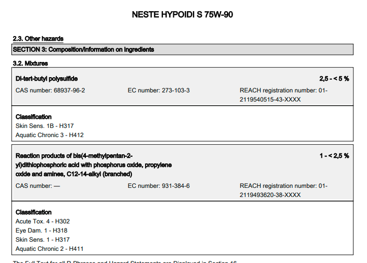

torcon , почитай и сравни MSDS или сравни ТЗ того и этого.
В описании забыл написать о том, что этим маслом можно заправлять салаты или пожарить картоху и рыбешку :-)))
да это твои теории заговора, надо же додуматься - "Neste сэкономила в Pro Axle за счет того что ПАО6 заменила на ПАО4..." При этом индексы вязкости у масел равны 180.
"Сэкономили" ага, налив туда 8-10% эстеров, сделав масло на ПАО и на новой рецептуре. Neste просто придерживается рецептуры, она не изобретает составы, что написано производителем рецептуры, то они и сделали. Поэтому со своей стороны Neste сэкономить не могла. Обвинения в сторону Neste "сэкономили" - не имеют весомых оснований.
Сравнил два MSDS и что? Я что то там увидел? Ничего. (да я им и не доверяю на 100% - там и ошибки бывают и инфа завуалированная +- километр)
