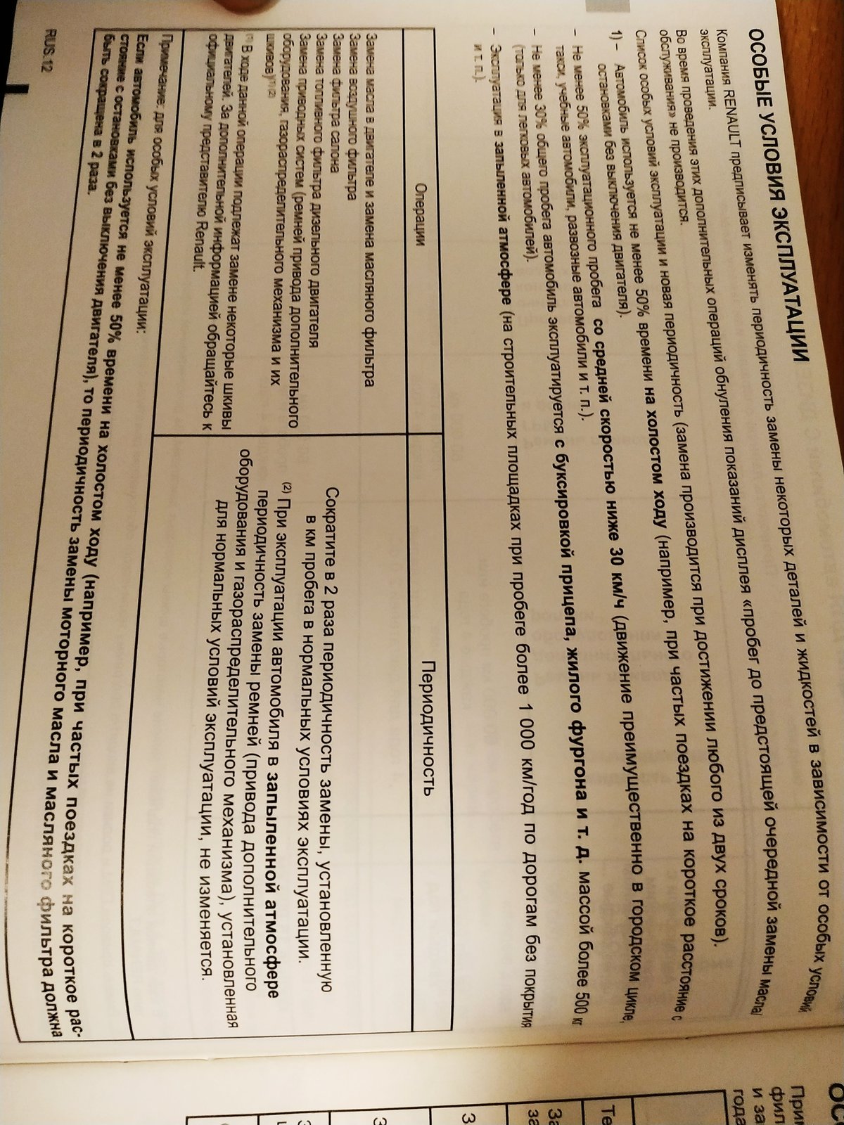

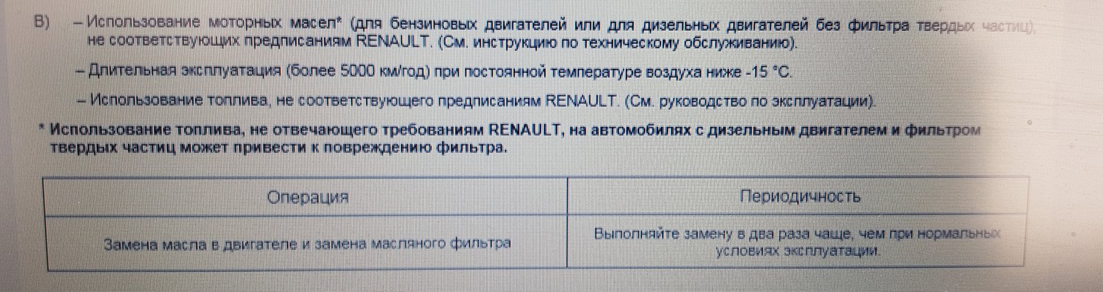

но по моему Renault в России рекомендует менять масло в двигателе через 15 000 км
Раскрыть
Внимательно читаем инструкцию,раньше точно была пометка про сложные условия и 7500.
  26.08.2019 в 20:47, Пехота67 сказал:
Раскрыть
все верно
