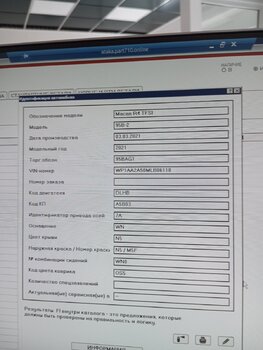

Macan 2021, двигатель DLHB, 252лс. Машина несколько месяцев назад приехала из Германии, что там было залито неизвестно. Мануала от машины нет.
Попытался выяснить в доверенных источниках, итого: клубный сервис говорит 0w40, "официалы" (бывшие) - 5w30, магазин по продаже/замене масла 0w20. Все подбирали масло по VIN, не доверять кому то из них нет повода. Магазин обосновывает тем, что по их базе 5w30 лили до 2019, после - только 0w20.
В общем то вопрос - что туда должно быть залито ? Марку масла сейчас не берём в расчет, речь только про вязкость.
Изменено пользователем Lipser
Lipser можно как 504й (w30) так и 508й допуск.
508 оптимальнее.
