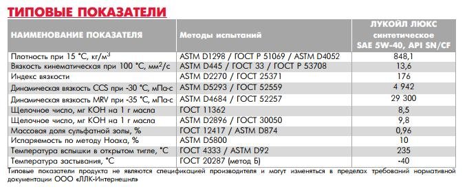

Только что, масленкин сказал:
вот на Емех сейчас стоит
СПАСИБО!!!
Сейчас использую SINTEC  Platinum 5W-30 API SN/CF, закупил 2 канистры по распродаже, буду смотреть скидки в МЕТРО, там часто на моторные масла Лукойл скидки идут!!!
