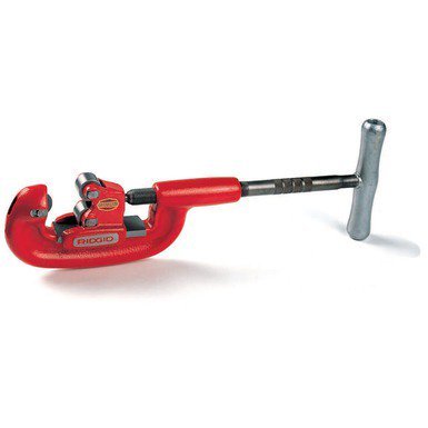

Я почему дисульфидом заинтересовался, что надо смазать труборез. Давления на посадочные места роликов там довольно недетские, десятки МПа... Получается, всё-таки дисульфид нужен.

verlube агрегат очень древний (хотя в хорошем состоянии), Ridgid 2000A, на него мануала нету. В руководстве его потомка (с которым у него общие ролики и оси) 2A сказано лишь "Oil thoroughly – cleaning agents will cause tools to become dry. Always ensure that the feed screw, slide, rollers and cutter wheels are well lubricated using a suitable lubricating oil. Do not use thread cutting oil which is not a lubricant." Понимай как знаешь. :) Скорости малые, нагрузки большие - показания для MoS2 прямые...
Раскрыть
"Тщательно смажьте - очиститель обезжиривает инструмент. Подающий винт, направляющая, ролики и колеса резака должны быть тщательно смазаны подходящим смазочным маслом. Не используйте эмульсию для нарезания резьбы, это не смазка." Скорее всего, речь идет о смазке инструмента перед нарезанием резьбы и использовать надо масло, а не смазку, по крайней мере для осей, т.к. смазка или не затечет в пару трения, или быстро покинет это место т.к. под нее нет специального объема как в подшипниках, редукторах и т.п. Попробуйте трансмиссионное масло, можно найти и жидкое для АКПП и с эстерами, будет лучше держаться. Винт можно смазать смазкой. Направляющую, надо посмотреть.

SL1 , по-хорошему всё-таки лучше смазку NLGI 00 где-то. Зазоры, где она будет удерживаться, там есть.

Винт смазкой. Направляющую можно по разному. Ролики и резак либо маслом, можно методом погружения, либо затекучим липким аэрозолем, и с 000 консистентная в них нормально не затечет.
Я бы прошприцевал это все изнутри 320м Невастаном. Он влагостойкий, противозадирный, течь не будет.
Рабочие поверхности следовало бы крыть веретенкой перед каждым применением, потом вытирать.
