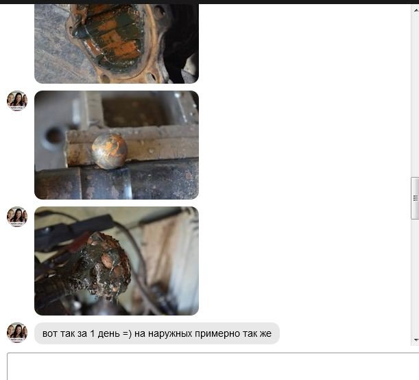

Screwdriver78 Не, ну все в теории возможно.
Но я пока опираюсь на вот такие вот картинки шарикового шруса с заложенным моликом, после одного дня порванного пыльника на покатушке.
Screwdriver78 Вы понимаете, в чем дело. Обсуждать что-либо в этой сфере очень сложно в силу субьективности процессов и локальных особенностей.
Я в разговорах с заслуживающими уважения личностями тоже встречал истории в духе "проехал засаду, смотрю вечером - пыльник драный, замотал скотчем. вернулся домой через 3 тысячи километров, промыл, смазал, заменил пыльник, пока работает". И людям  нет смысла мне врать.
Другой вопрос, что может отличаться и конкретно заложенная смазка, и пробег на ней, и окончательный срок службы.
Были случаи, когда передние шрусы (заводские) проходили на машине 20 лет и 400 тысяч пробега (правда не постоянно подключеные, хотя как знать, размыкается только правая полуось, а левая постоянно крутится), причем без обслуживания (замены смазки)
Вопрос, сколько пройдет после такого "экзерсиса" (описанного выше) шрус. Впрочем, мы это я думаю никогда не узнаем. Ведь тут кичатся "целым пробегом 30 тысяч километров"
