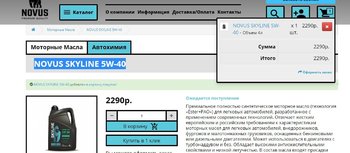

Насчет Норда в принципе отбой, смотрю у Новус Скайлайн 5-40 (Пао 70%, эстеры 5%, присадки 25%) по вменяемой цене в две с копейками. Правда на эмексе нет. Я как понимаю, оттуда же, откуда НГН.
https://novusoil.ru/motornye-masla/novus-skyline-5w-40

8 минут назад, DRON 33 сказал:
Так его и на сайте нет
Сейчас для эксперемента бросил его в корзину без проблем... (конечно сейчас его покупать не буду, к зиме ближе закажу скорее всего) :blink:
2 минуты назад, DRON 33 сказал:
Написано же - Ожидается поступление !
DRON 33 ткни носом где?! Прошел дальше в оформление доставки, выбор достаки, оплаты, адрес и прочее. Предлагается стандартная интернет схема покупки, отсутствие масла я не увидел...
1 минуту назад, zheleznodorozhnik сказал:
DRON 33 увидел где надпись. Но в оформлении заказа про это ничего.
Проще позвонить или здесь Эльдару вопрос задать
2 минуты назад, zheleznodorozhnik сказал:
4 минуты назад, DRON 33 сказал:
Согласен. Я же это масло не сейчас собираюсь брать- просто теперь на горизонте появился претендент на "попробовать". А то, столько лет зарегиным на Ойл-клубе быть, и ни разу не попробовать ПАО с эстерами.:D Даже если и ожидается поступление, поди к осени поступит.
Изменено пользователем zheleznodorozhnik
