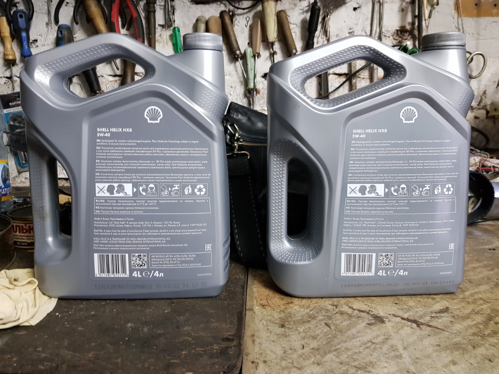

denzol 5 Опубликовано: 3 августа 2022 Поделиться Опубликовано: 3 августа 2022 Вот 2 канистры масла куплены в одно время (2 недели назад) есть явные отличия и в мерной линейке (фото не сделал) и в кодах. Капля переливается на обеих только при свете под углом от 45 градусов. Обе прошли проверку на сайте с зеленым значком. Какая из них не правильная? Ссылка на сообщение
Trucker-69 238 Опубликовано: 5 августа 2022 Поделиться Опубликовано: 5 августа 2022 denzol Левая.Шрифт торжокский . Ссылка на сообщение
maki 0 Опубликовано: 7 августа 2022 Поделиться Опубликовано: 7 августа 2022 Trucker-69 а почему слева, если у той что справа штрих код какой-то странный совсем? Ссылка на сообщение
Евген48 29 019 Опубликовано: 7 августа 2022 Поделиться Опубликовано: 7 августа 2022 10 минут назад, maki сказал: Trucker-69 а почему слева, если у той что справа штрих код какой-то странный совсем? А ещё бы подальше сфоткали Ссылка на сообщение
denzol 5 Опубликовано: 8 августа 2022 Поделиться Опубликовано: 8 августа 2022 06.08.2022 в 01:13, Trucker-69 сказал: denzol Левая.Шрифт торжокский . Незнаю что и думать. Обе купленны на ЯМ, продавец он же. Запрашивал у них документы, типа поставщик Шелл Нефть, так что может со шрифтами не все так однозначно. Ссылка на сообщение
Trucker-69 238 Опубликовано: 8 августа 2022 Поделиться Опубликовано: 8 августа 2022 maki не правильно прочитал пост (.Левая оригинал. Ссылка на сообщение
denzol 5 Опубликовано: 9 августа 2022 Поделиться Опубликовано: 9 августа 2022 6 часов назад, Trucker-69 сказал: .Левая оригинал Там кстати адрес другой указан, тоже странно. Ссылка на сообщение
