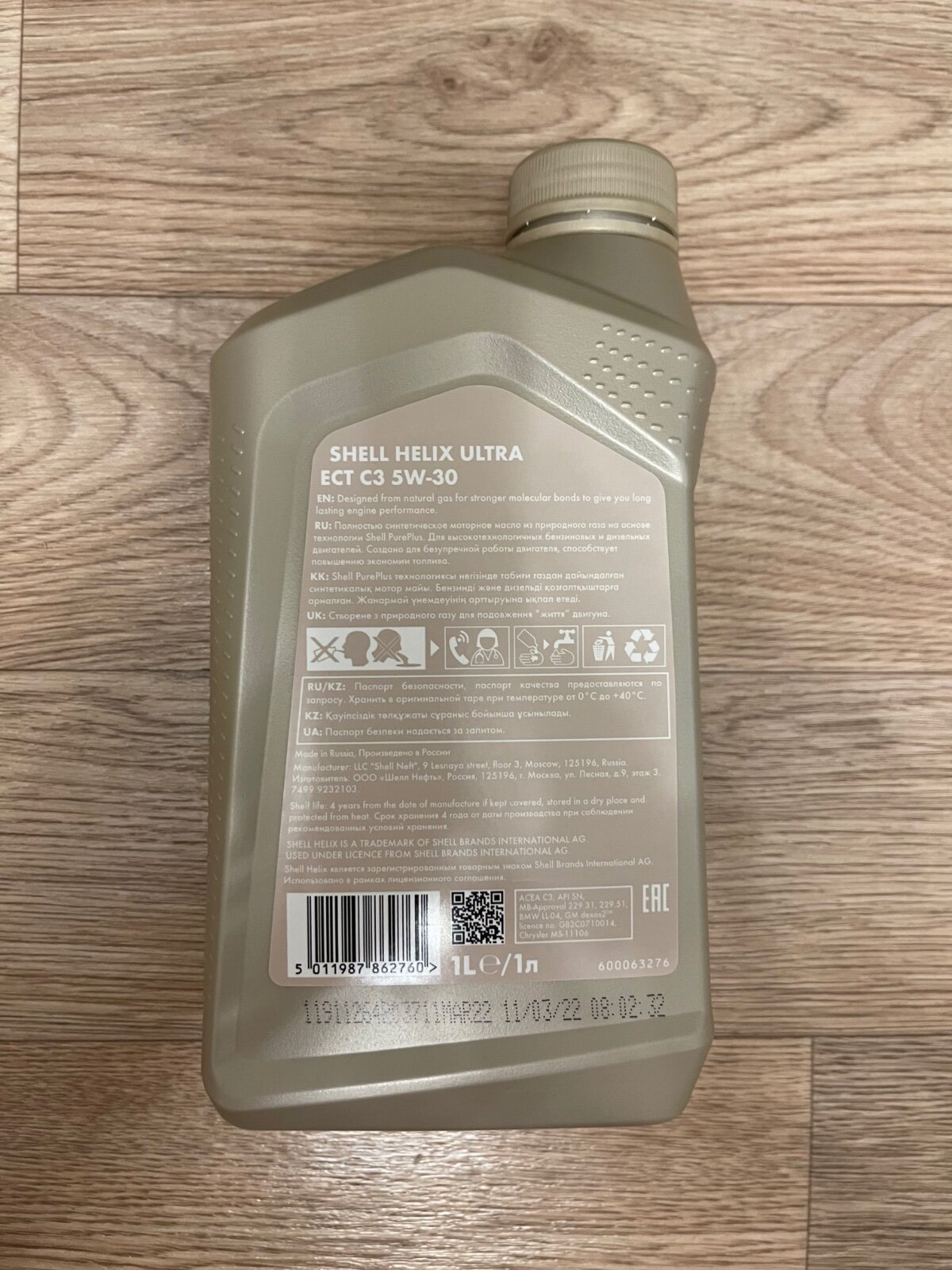

LoNS 28 Опубликовано: 11 декабря 2022 Поделиться Опубликовано: 11 декабря 2022 10.12.2022 в 17:52, Евген48 сказал: LoNS вы канистры с другой стороны сфоткайте Раскрыть Ссылка на сообщение
Евген48 29 070 Опубликовано: 11 декабря 2022 Поделиться Опубликовано: 11 декабря 2022 LoNS остатки сладки Ссылка на сообщение

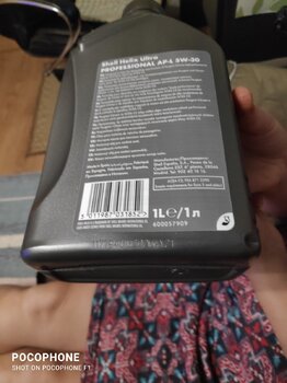

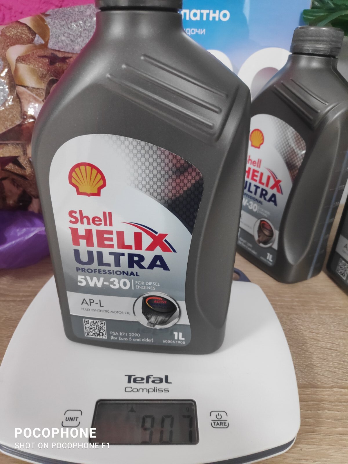

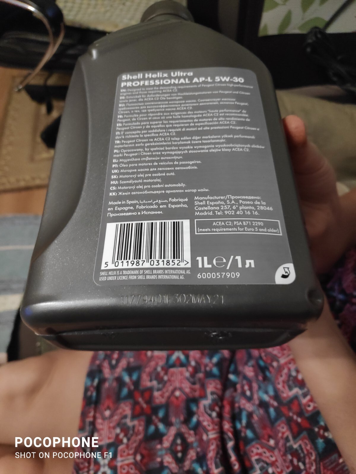

Николай 3 329 Опубликовано: 12 декабря 2022 Поделиться Опубликовано: 12 декабря 2022 (изменено) 11.12.2022 в 21:15, Евген48 сказал: LoNS остатки сладки Раскрыть В копилочку опыта. Испанский, с лазерной гравировкой кода. Разброс веса 2-3 грамм. Только вместо Pure plus прислали актив. Наверное, кряк вместо ГТЛ базы. Читал были проблемы как раз в 21 году, от куда масло. Изменено 12 декабря 2022 пользователем Николай 3 1 Ссылка на сообщение
LoNS 28 Опубликовано: 12 декабря 2022 Поделиться Опубликовано: 12 декабря 2022 11.12.2022 в 21:15, Евген48 сказал: LoNS остатки сладки Раскрыть Я так понимаю это одни из последних партий с завода в Торжке? Мартовские последние партии перед ауфидерзейнен майнлибен Шелл из РФ :—/ Ссылка на сообщение
LoNS 28 Опубликовано: 12 декабря 2022 Поделиться Опубликовано: 12 декабря 2022 Николай 3 У меня разброс веса канистр от 898 до 910гр. Много канистр весит именно 904-907гр Ссылка на сообщение
sallow 51 Опубликовано: 13 декабря 2022 Поделиться Опубликовано: 13 декабря 2022 12.12.2022 в 14:26, Николай 3 сказал: В копилочку опыта. Испанский, с лазерной гравировкой кода. Разброс веса 2-3 грамм. Только вместо Pure plus прислали актив. Наверное, кряк вместо ГТЛ базы. Читал были проблемы как раз в 21 году, от куда масло. Раскрыть А можно фото лазерной гравировки батч кода на испанском заводе Ссылка на сообщение

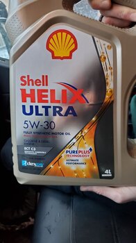

Популярное сообщение Максим Спб 667 Опубликовано: 13 декабря 2022 Популярное сообщение Поделиться Опубликовано: 13 декабря 2022 09.12.2022 в 08:14, A_R_TI сказал: Кто хорошо понимает в этом масле, помогите разобраться! Купил на озоне, много признаков оригинала (капля на крышке переливается красным-зеленым-желтым металликом, на задней наклейке буквы "а" и "f" правильные), но некоторые все таки выбиваются, например: матричный код (точки очень близко и даты на нем совершенно разные см. фото); мерная прозрачная полоса (заканчивается значительно выше, почти у ручки, на оригинале такого не видел никогда, см. фото); пластик более гладкий, у оригинала как апельсиновая корка была; на задней ручке есть много выступающих коротких полосочек, у оригинала они менее выпуклые, чем у этой канистры.После этого приобрёл еще одно масло, но на яндексе, положительные признаки все те же самые (про каплю и буквы), но матричный код уже нормальный, отдельными точками, даты совпадают, эта канистра вызывает уже больше доверия, но тут мерная шкала опять выше, чем обычно, что снова наводит на сомнения...Кто разбирается, помогите пожалуйста, есть ли среди этих канистр оригинал или это все контрафакт? Неужели уже так качественно научились подделывать, уже 1 в 1 почти...Кстати по весу разные все, моя старая канистра, оригинал, купленная еще весной весит 3,6 кг с копейками, озоновская 3,8 кг, а из другого магазина 3,7 кг, что тоже очень и очень странно... Раскрыть Вот и решена задачка. Канистра была прекрасная, В ней масло было ужасное. Спектры все показали, Поддельщики в лес убежали! Коллега A_R_TI не поленился и отлил мне пробу в пробирочку. Вот молодец! Все бы так слушались. Вердикт таков: масло у него - гавно. Такой спектр поглощения в УФ области рисуют простые минеральные масла 1й группы, типа индустриальных И20,И40. SN150, если хотите. Поглощение света в области 200-400 нм происходит из за присутствия в пробе молекул, которых нет в высококачественных «синтетических» маслах. На прицепленной картинке спектр подделки и для сравнения спектры нескольких оригинальных образцов. Я снял их сегодня же, параллельно с пробой от АРТИ. Времени заняло 15 минут, цена вопроса 0 рублей 0 копеек, пока. 5 Ссылка на сообщение

Николай 3 329 Опубликовано: 13 декабря 2022 Поделиться Опубликовано: 13 декабря 2022 13.12.2022 в 11:16, sallow сказал: А можно фото лазерной гравировки батч кода на испанском заводе Раскрыть Ссылка на сообщение
Евген48 29 070 Опубликовано: 14 декабря 2022 Поделиться Опубликовано: 14 декабря 2022 13.12.2022 в 14:46, Максим Спб сказал: Канистра была прекрасная, Раскрыть С хера ли баня упала (с) Там и проверять нечего, так, только в копилку "базы". Ссылка на сообщение
Владимир09 6 566 Опубликовано: 14 декабря 2022 Поделиться Опубликовано: 14 декабря 2022 14.12.2022 в 03:54, Евген48 сказал: С хера ли баня упала (с) Там и проверять нечего, так, только в копилку "базы". Раскрыть А что там с канистрой? Я толком ничего по фото не увидел... Ссылка на сообщение
Евген48 29 070 Опубликовано: 14 декабря 2022 Поделиться Опубликовано: 14 декабря 2022 14.12.2022 в 04:56, Владимир09 сказал: А что там с канистрой? Я толком ничего по фото не увидел... Раскрыть Да там бэч код из параллельной вселенной 2 Ссылка на сообщение
Максим Спб 667 Опубликовано: 14 декабря 2022 Поделиться Опубликовано: 14 декабря 2022 Итак, продавец Премиум Ойл через яндекс-маркет продал покупателю в СПБ канистру 4л поддельного масла Шелл 5-30. Продавец ИП Медведев Е.В, Тюмень, ул Федюнинского. Тюменские, может навестите и заодно заявление о преступлении в обэп напишете? Ссылка на сообщение
Евген48 29 070 Опубликовано: 14 декабря 2022 Поделиться Опубликовано: 14 декабря 2022 14.12.2022 в 13:46, Максим Спб сказал: Итак, продавец Премиум Ойл через яндекс-маркет продал покупателю в СПБ канистру 4л поддельного масла Шелл 5-30. Продавец ИП Медведев Е.В, Тюмень, ул Федюнинского. Тюменские, может навестите и заодно заявление о преступлении в обэп напишете? Раскрыть Высылайте спецназ 1 Ссылка на сообщение
Владимир09 6 566 Опубликовано: 14 декабря 2022 Поделиться Опубликовано: 14 декабря 2022 14.12.2022 в 13:43, Евген48 сказал: Да там бэч код из параллельной вселенной Раскрыть Всё понял))) Я не ту канистру рассматривал))) Ссылка на сообщение
