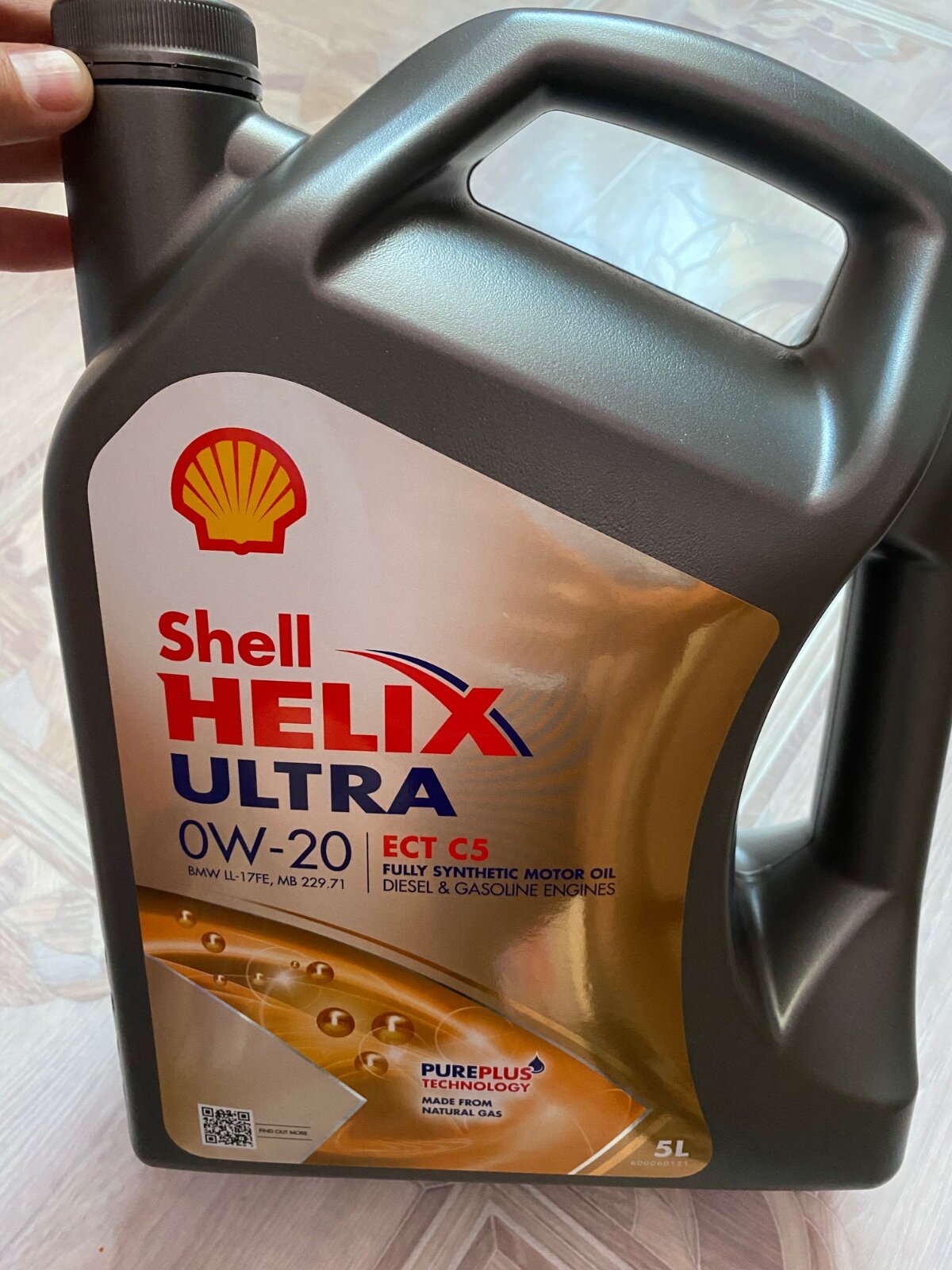

Популярное сообщение torcon 81 786 Опубликовано: 17 июля 2019 Популярное сообщение Поделиться Опубликовано: 17 июля 2019 FAQ Подделка Shell. Как отличить подделку Shell? 2019г (НОВАЯ ВЕРСИЯ КАНИСТРЫ). Канистра в новом дизайне Shell! При заморозке в морозилке плохо определяется! (бежит медленнее, но нужно сравнивать наглядно с оригиналом.) Масло почти не отличается цветом! Используется похожий пакет присадок. Проходит проверку на сайте Shell ac.shell.com! По качеству канистра выполнена лучше, чем оригинал! Смысла смотреть на наплывы и неровные швы - больше нет... Видеообзор как отличить подделку Shell в новой канистре: Первое отличие: Наклейки на крышке. Капли голограммы на наклейке переливаются по разному, у подделки с красного на фиолетовый. У оригинала с зеленого на красный (цвет охры). У подделки краска капли простая, у оригинала металлик (металлическая пудра как в ЛКП автомобиля). У обоих крышек поверхность без наплывов пластика - раньше в старых канистрах было такое отличие, теперь его нет. Второе отличие: казахский текст на обратной стороне канистры. У подделки, латинская буква "f" перечеркнута черточкой - слева есть хвостик. У оригинала латинская буква "f" не имеет хвостика слева. Поддельщики используют другой шрифт... Третье отличие: мерная линейка. У подделки мерная линейка заканчивается на ручке. У оригинала мерная линейка заканчивается на боковой части канистры. Четвертое отличие: качество швов. У подделки швы ровные, не имеют облоя. У оригинала швы имеют облой. Когда держишь в руках подделку, она настолько качественная - кажется что это оригинал. На самом деле это как раз подделка. Пятое отличие: САМОЕ ВАЖНОЕ! Матричный код партии. У подделки точки матричного кода сливаются между собой, немного смазаны. У оригинала точки редкие и четкие, между собой не соприкасаются. (в редких случаях - на литрухах видел такое). UPDATE: Так как прошлый анализ оригинального Shell Helix HX8 5W-40 был 2014 года, форумчане решили перепроверить и протестировать Shell Helix HX8 5W-40 2018 года (вдруг что поменялось). Вот анализ: Shell Helix HX8 5W-40 2018 свежее FAQ UPDATE 02.08.2019: ПОДДЕЛКА Shell Helix Ultra 5W-40 в литровой бутылке (литрухе)! Как отличить подделку? Видеообзор как отличить подделку Shell в новой литрухе: Первое отличие: Наклейки на крышке. Капли голограммы на наклейке переливаются по разному, у подделки с красного на фиолетовый. У оригинала с зеленого на красный (цвет охры). У подделки краска капли простая, у оригинала металлик (металлическая пудра как в ЛКП автомобиля). Второе отличие: Разные шрифты и некоторые буквы. У подделки буква "а" имеет большой отросток сверху, у оригинала буква "a" имеет маленький отросток. Третье отличие: Разные мерные линейки. У подделки мерная линейка заканчивается на верхней части литрухи, у оригинала еще на боковой поверхности. Отличие четвертое: Разный матричный код. У подделки точки матричного кода немного размазаны и сливаются между собой. У оригинала точки четкие между собой не соприкасаются. (в редких случаях бывает, но все равно отличаются - смотрите фото) Тем кто перекачивает фотки отличий себе на блоги и форумы, пользуйтесь не вопрос! Только дайте ссылку у себя на блоге - на Ойл Клуб, с вас не убудет и мне приятно, за труды... Спасибо! 85 Ссылка на сообщение

A_R_TI 3 Опубликовано: 15 декабря 2022 Поделиться Опубликовано: 15 декабря 2022 15.12.2022 в 09:32, _AI_ сказал: 1) озон, я.маркет и wildberries = базар, где вероятность купить подделку, близка к 100%. 2) чем популярнее товар - тем больше вероятности нарваться на подделку 3) человек купивший один раз подделку, по идее должен опасаться нарваться второй раз, но жажда наживы сильнее здравого смысла.... PS чем дальше от 24.02.22 тем больше тем от новичков, которые купили подделку шелл/мобил и тому подобных... Раскрыть 3 года там покупал, всегда было нормально. Я не нарывался на подделку второй раз, а заказал одновременно 2 масла из разных магазинов, т.к. слышал что участились подделки, думал что хоть одно придет нормальное (плохо думал, понимаю) и если что плохое просто сдам обратно. При чем тут жажда наживы, у меня просто все пункты выдачи в моем доме, это банально удобнее чем ездить искать и походу по нескольку раз, просто время жалко Ссылка на сообщение
A_R_TI 3 Опубликовано: 15 декабря 2022 Поделиться Опубликовано: 15 декабря 2022 15.12.2022 в 10:17, знаток сказал: A_R_TI Будете дальше Шелл лить или как ? Раскрыть Честно говоря, с тем как все лучше и лучше подделывают канистры, уже не особо хочется рисковать, скорее всего буду подбирать что то другое.... Ссылка на сообщение

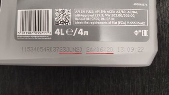

Bertus 0 Опубликовано: 17 декабря 2022 Поделиться Опубликовано: 17 декабря 2022 Тоже куплено на Озоне у std-shell.ru месяц назад. Как утверждает продавец это остатки со складов. Дата июнь 20-го года. Уже задавал в этой теме вопрос, но пока никто не ответил. Попробую ещё раз. Расхождение дат на один день допустимо в оригинале? Ссылка на сообщение
Евген48 29 068 Опубликовано: 17 декабря 2022 Поделиться Опубликовано: 17 декабря 2022 17.12.2022 в 18:48, Bertus сказал: Тоже куплено на Озоне у std-shell.ru месяц назад. Как утверждает продавец это остатки со складов. Дата июнь 20-го года. Уже задавал в этой теме вопрос, но пока никто не ответил. Попробую ещё раз. Расхождение дат на один день допустимо в оригинале? Раскрыть Как бэ вопросов по бэч коду нет. Ссылка на сообщение

Реальный 113 Опубликовано: 18 декабря 2022 Поделиться Опубликовано: 18 декабря 2022 Bertus остальное все в норме? Только дата? Ссылка на сообщение
Реальный 113 Опубликовано: 18 декабря 2022 Поделиться Опубликовано: 18 декабря 2022 В этой теме на 108-й странице человек под ником 123 вложил фото с магазина шху 5w40 там тоже самое с датами. Ссылка на сообщение
