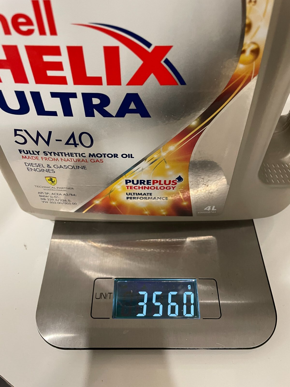

makdi067 727 Опубликовано: 20 января 2023 Поделиться Опубликовано: 20 января 2023 у меня в наличии сейчас канистра 5w40 там и то вес 3565 г. 5w30 должна быть чуть меньше. Тут на 200+ гр. больше, это не может быть заводской разлив ни по какому. Ну и как правильно указали на матричный код поддельный. И даже по фото мне кажется что капля отличается от оригинала. Сдавайте если есть возможность, если нет выкидывайте. Ссылка на сообщение
makdi067 727 Опубликовано: 20 января 2023 Поделиться Опубликовано: 20 января 2023 (изменено) Даже 3560 гр. Изменено 20 января 2023 пользователем makdi067 Ссылка на сообщение
makdi067 727 Опубликовано: 20 января 2023 Поделиться Опубликовано: 20 января 2023 Куплено в Ситилинке. Ссылка на сообщение
