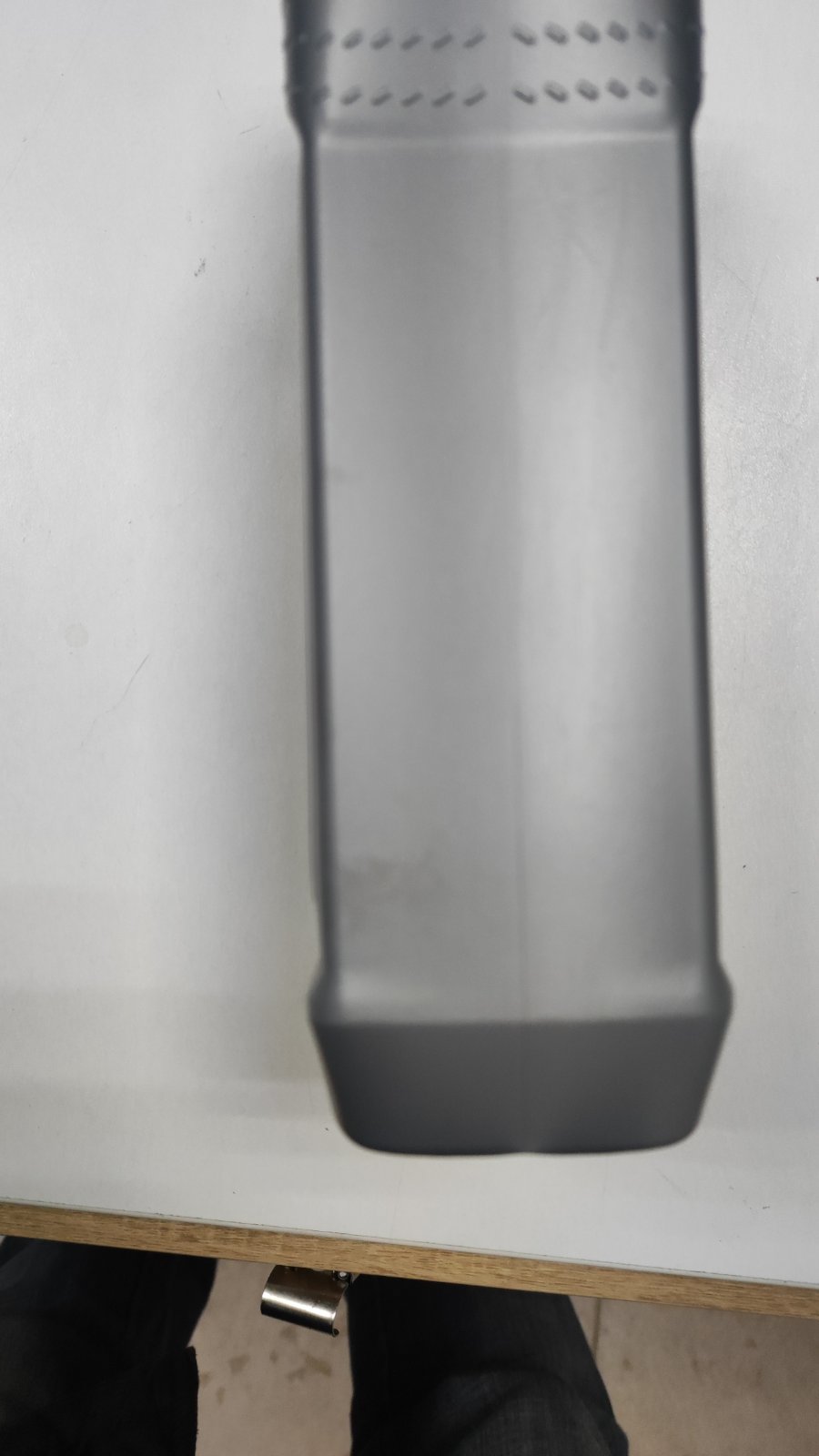

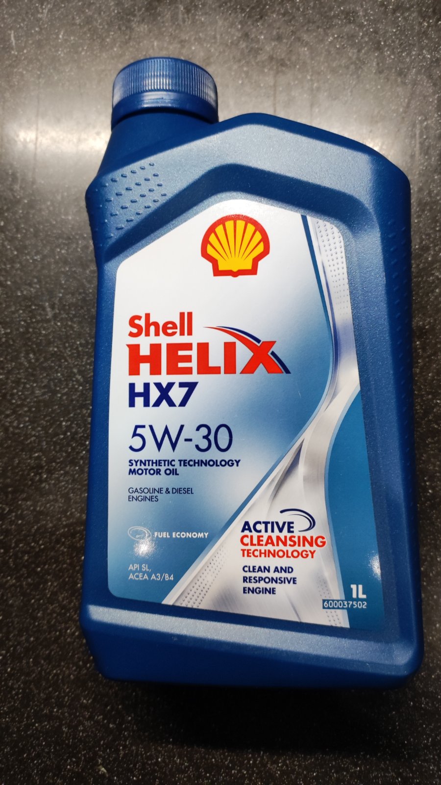

Толстый Макс 2 876 Опубликовано: 6 февраля 2023 Поделиться Опубликовано: 6 февраля 2023 6 часов назад, Евген48 сказал: Да тут уже были такие канистры, но бэч все равно не торт. Почти интрига Сам "подследственный": Ссылка на сообщение

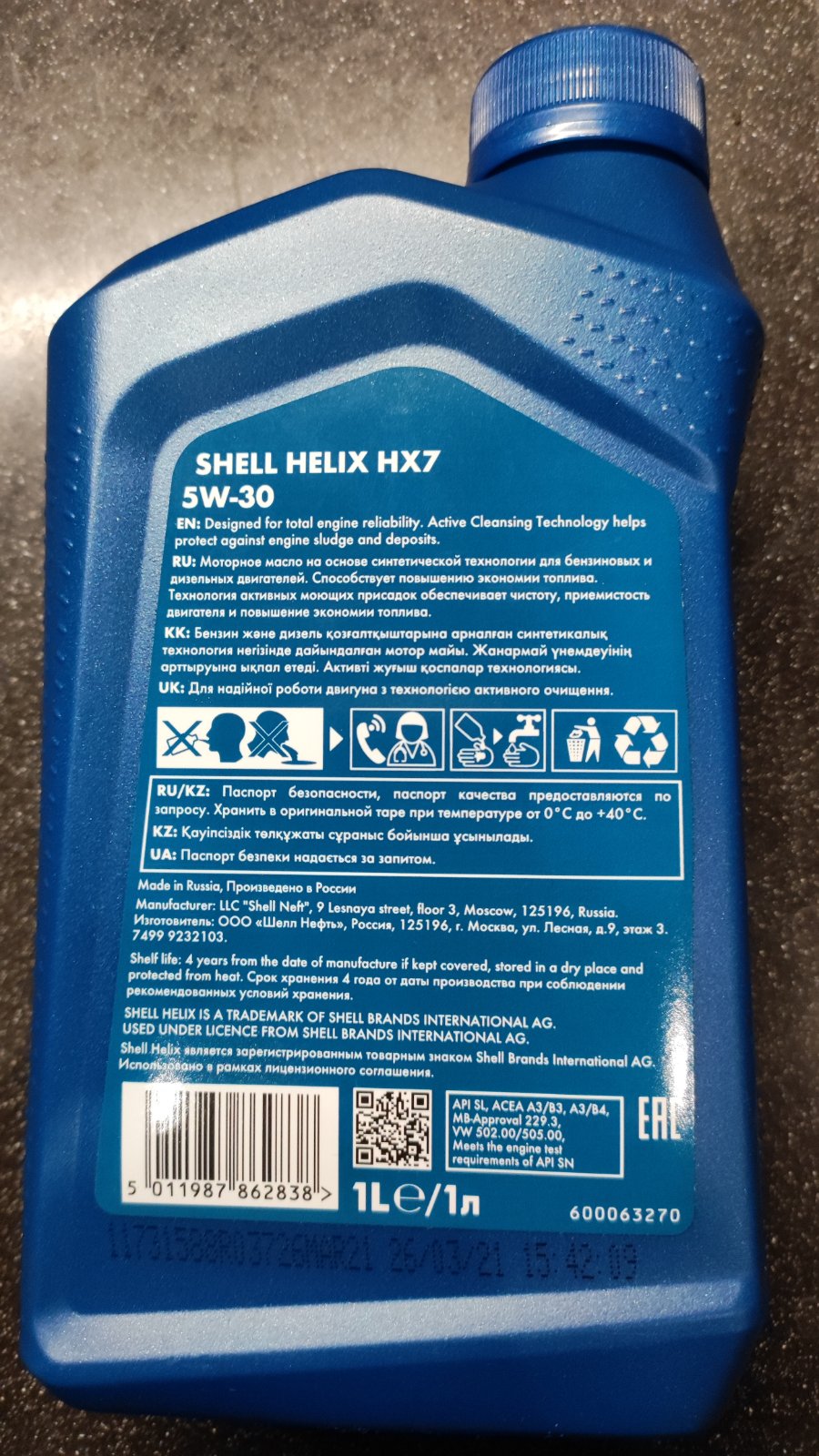

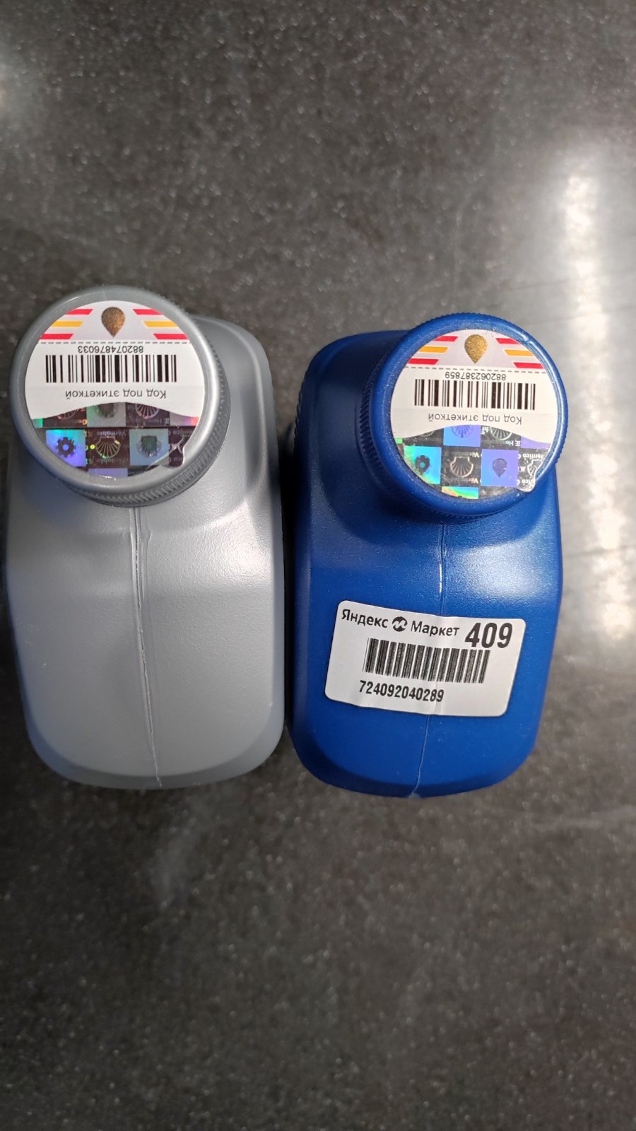

Толстый Макс 2 876 Опубликовано: 6 февраля 2023 Поделиться Опубликовано: 6 февраля 2023 В сравнении с эталонным образом (этот НХ-8 брал в МЕТРО): Ссылка на сообщение

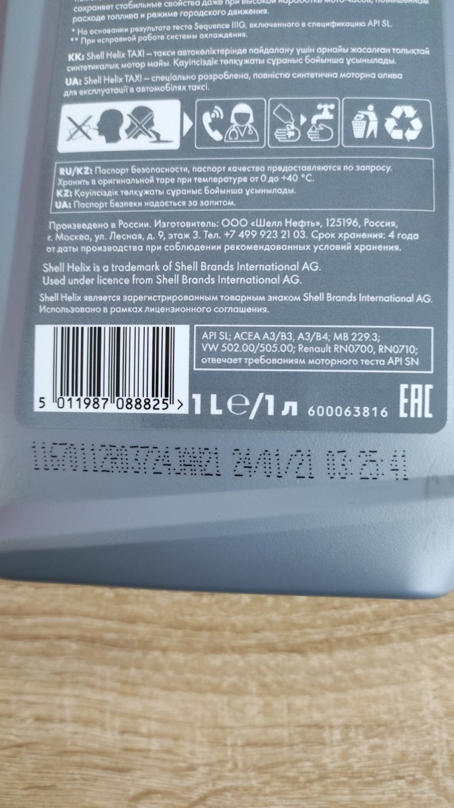

Толстый Макс 2 876 Опубликовано: 6 февраля 2023 Поделиться Опубликовано: 6 февраля 2023 8 минут назад, Евген48 сказал: Толстый Макс а бэч код нельзя сфоткать чётко? Искусственное освещение... и камера... Только так: Ссылка на сообщение
Евген48 29 005 Опубликовано: 6 февраля 2023 Поделиться Опубликовано: 6 февраля 2023 Толстый Макс и что тебя смущает в этих литрухах? Ссылка на сообщение

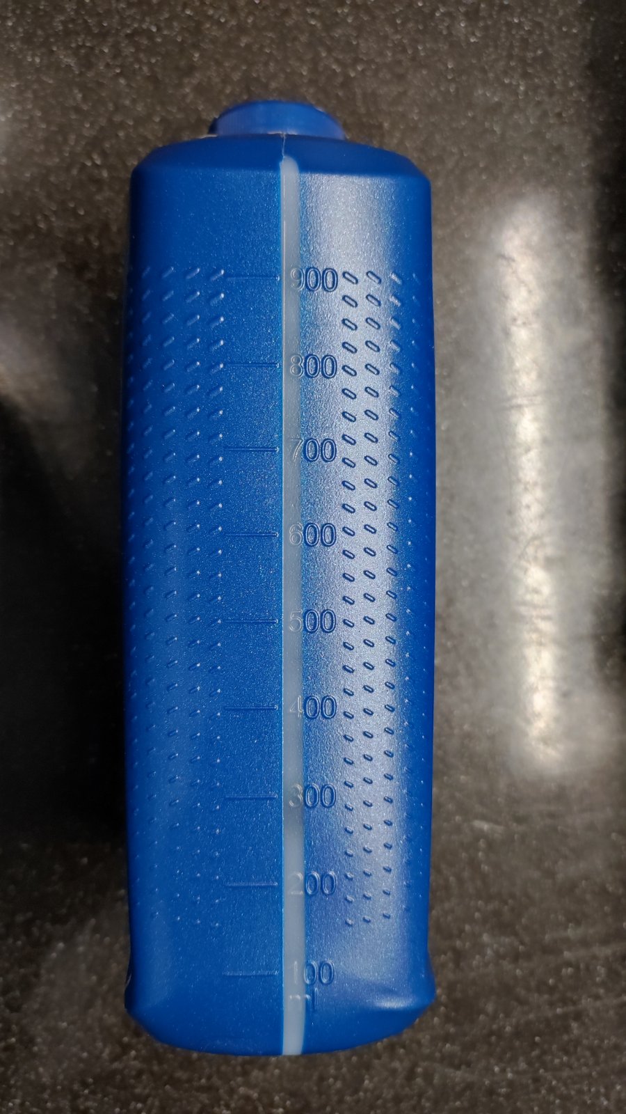

Толстый Макс 2 876 Опубликовано: 6 февраля 2023 Поделиться Опубликовано: 6 февраля 2023 1 минуту назад, Евген48 сказал: Толстый Макс и что тебя смущает в этих литрухах? Написал в самом начале, что первые цифры сотен на самой мерной шкале. Не видел такого ранее, поинтересовался было ли такое у кого раньше. Все остальное - норм. Все признаки оригинальности. Дюпелек написал , что не было и предположил, что скорее всего паль и дата (март 21го) подозрение вызывает. Ну и дальше диалог видно. Ссылка на сообщение
Евген48 29 005 Опубликовано: 6 февраля 2023 Поделиться Опубликовано: 6 февраля 2023 1 минуту назад, Толстый Макс сказал: Написал в самом начале, что первые цифры сотен на самой мерной шкале. Не видел такого ранее, поинтересовался было ли такое у кого раньше. Все остальное - норм. Все признаки оригинальности. Дюпелек написал , что не было и предположил, что скорее всего паль и дата (март 21го) подозрение вызывает. Ну и дальше диалог видно. Понятно. Ну и что думаешь делать? Ссылка на сообщение
Толстый Макс 2 876 Опубликовано: 6 февраля 2023 Поделиться Опубликовано: 6 февраля 2023 1 минуту назад, Евген48 сказал: Понятно. Ну и что думаешь делать? Написал в Яндексе, попросил документы. Но я в интернете ещё поискал фотографии. На Озоне, продавец сам ОЗОН с такой же шкалой (цифры на ней) тоже продал литруху (фото в отзовах есть), только Ультру. Думаю просто дефект канистры, все остальное уж больно на оригинал похоже. Наверное оставлю и буду считать оригиналом. Ссылка на сообщение
Евген48 29 005 Опубликовано: 6 февраля 2023 Поделиться Опубликовано: 6 февраля 2023 1 минуту назад, Толстый Макс сказал: Наверное оставлю и буду считать оригиналом. Я бы даже залил Ссылка на сообщение

Толстый Макс 2 876 Опубликовано: 19 февраля 2023 Поделиться Опубликовано: 19 февраля 2023 В теме Shell, где купить написал, т.к. там была ссылка на продавца. Здесь продублирую в некоторой степени. Барыга с ОЗОН, представляется бывшим официалом, типа распродает старые запасы. STD-SHELL.RU - официальный дистрибьютор Shell Тема такая. Эти нехорошие люди где-то находят старый оригинальные канистры (самое вероятное скупают б/у в СТО). И льют туда что-то. Ради интереса я у них заказ сделал. Канистра - орига. Но. Вся крышка в старом масле (следы откручивания), сидит не плотно (есть ориги, купленные в Метро, есть с чем сравнить, как должна сидеть крышка на кольце), канистра также в пятнах масла, похожих на отработку. Ссылка на сообщение
