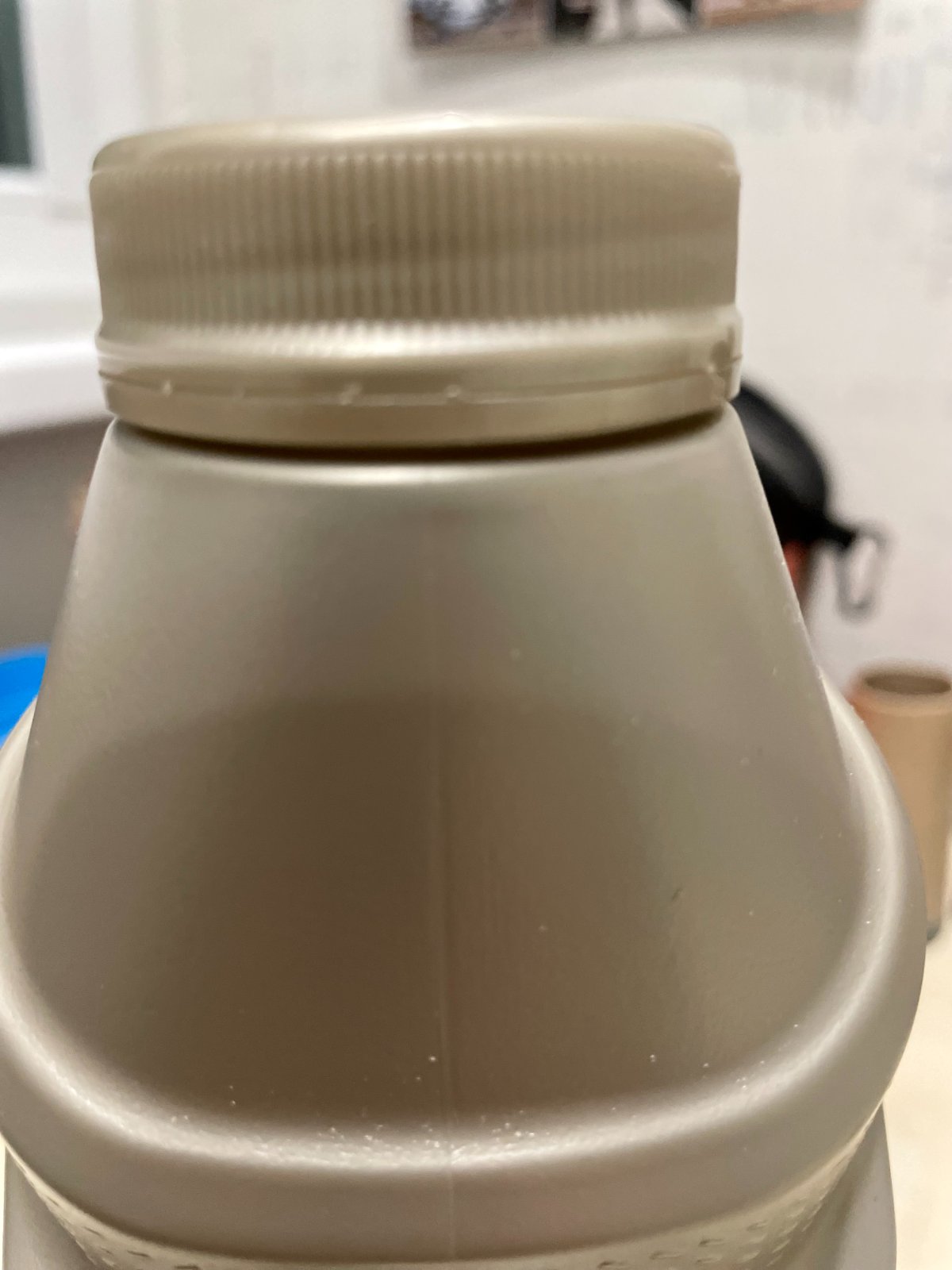

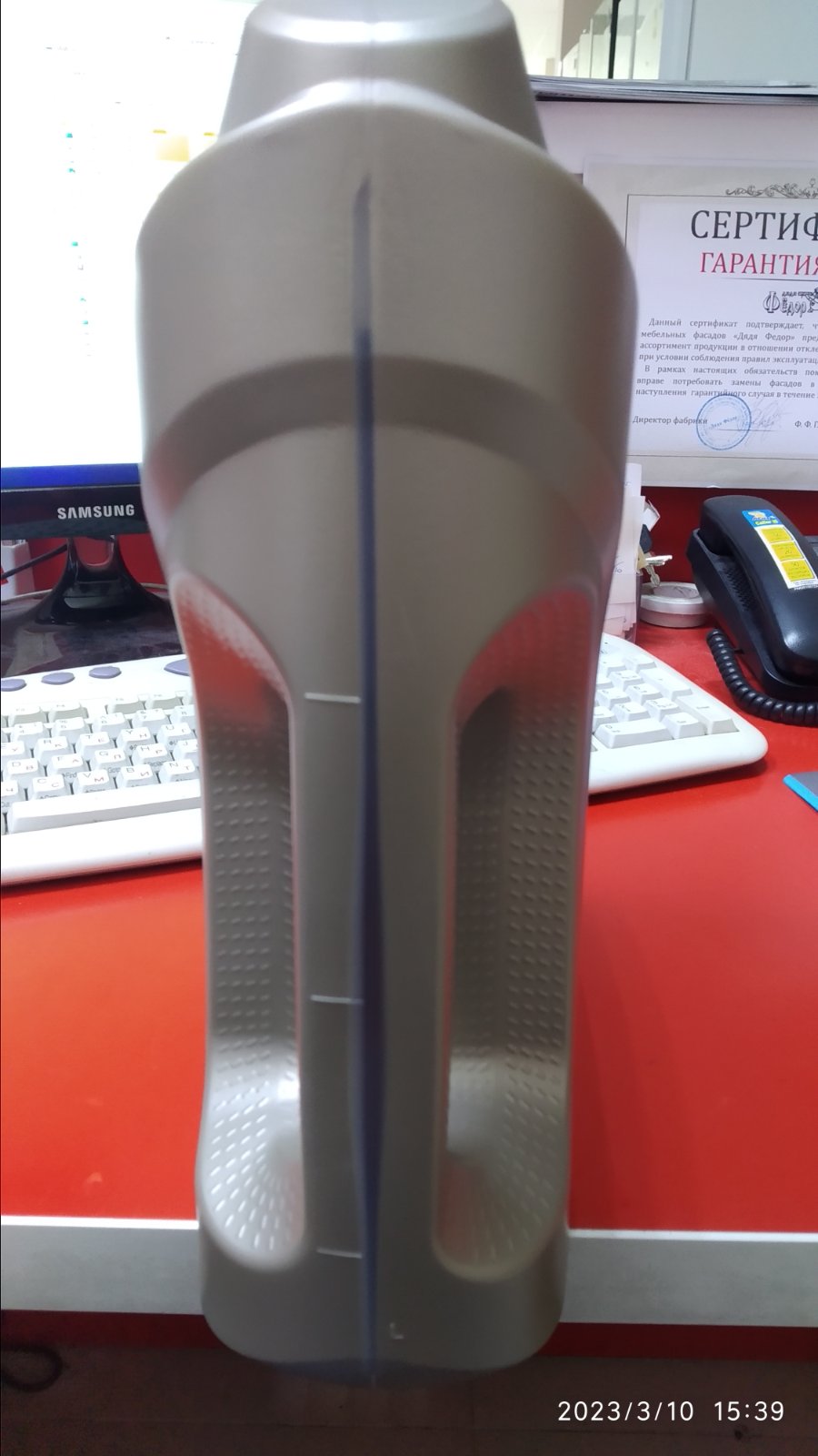

Nik.68 0 Опубликовано: 10 марта 2023 Поделиться Опубликовано: 10 марта 2023 Доброго всем. Тут мне предлагают вот это. Кто может погадать по фото??? Канистра с Озона. Цена 3800 руб. Оно того стоит??? Ссылка на сообщение
Толстый Макс 2 890 Опубликовано: 10 марта 2023 Поделиться Опубликовано: 10 марта 2023 (изменено) 10.03.2023 в 12:42, Nik.68 сказал: Доброго всем. Тут мне предлагают вот это. Кто может погадать по фото??? Канистра с Озона. Цена 3800 руб. Оно того стоит??? Раскрыть Канистра из Торжка. Судя по фото перемычки на крышке не сорваны (исключить подмену). Взвесь. Канистра пустая весит ~ 208 грамм. Само масло должно весить 4*843=3372 грамм. То есть брутто должно получиться ~3580 грамм. Изменено 10 марта 2023 пользователем Толстый Макс Ссылка на сообщение

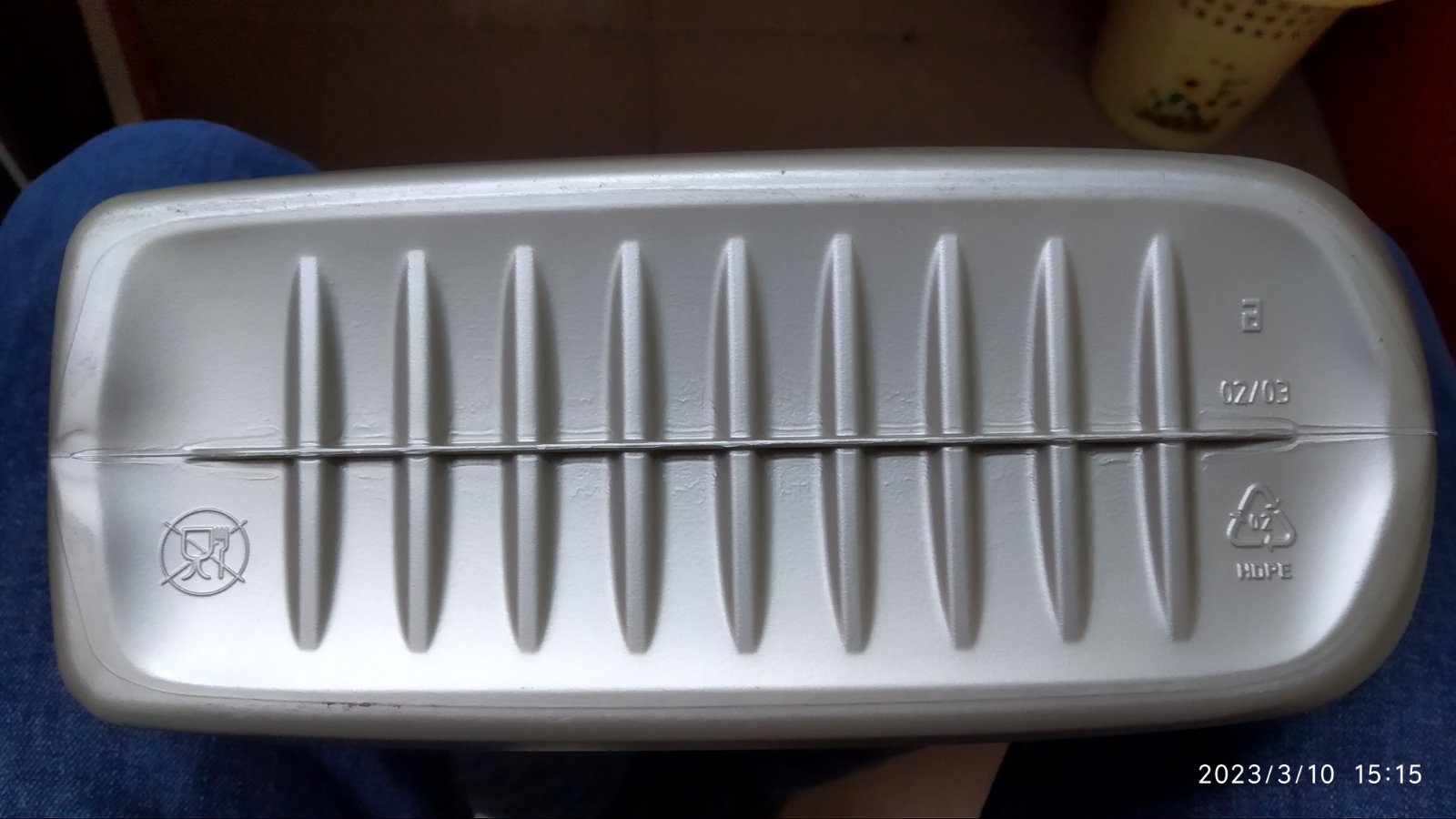

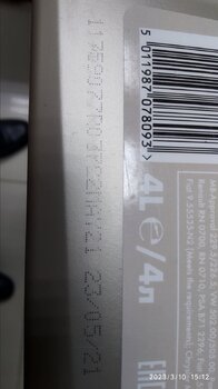

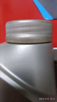

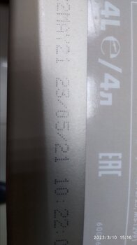

Nik.68 0 Опубликовано: 10 марта 2023 Поделиться Опубликовано: 10 марта 2023 (изменено) В одном магазине вешал - 3545 вышло, но сказали, что немного неровные весы. Дома взвешу тоже, или где найду еще весы Спасибо за отзыв ЗЫ: капля вроде бы переливается, наклейку край отодрал, обратно не клеится, но что-то смущает крышка - немного разные цвета с канистрой. Остальные признаки проходят проверку... Первый раз сталкиваюсь с канистрой Shell... На что еще обратить внимание? Изменено 10 марта 2023 пользователем Nik.68 Ссылка на сообщение
Толстый Макс 2 890 Опубликовано: 10 марта 2023 Поделиться Опубликовано: 10 марта 2023 10.03.2023 в 13:33, Nik.68 сказал: В одном магазине вешал - 3545 вышло, но сказали, что немного неровные весы. Дома взвешу тоже, или где найду еще весы Спасибо за отзыв ЗЫ: капля вроде бы переливается, наклейку край отодрал, обратно не клеится, но что-то смущает крышка - немного разные цвета с канистрой. Остальные признаки проходят проверку... Первый раз сталкиваюсь с канистрой Shell... На что еще обратить внимание? Раскрыть Ровно на те признаки, что закреплены в шапке темы. Но сама канистра по всем признакам - "Торжок" орига. Для полного успокоения нормально было бы с эталоном уровень сравнить. Кроме веса. Ссылка на сообщение

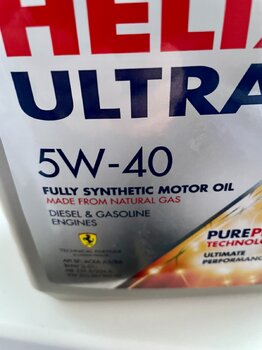

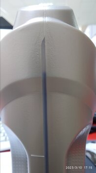

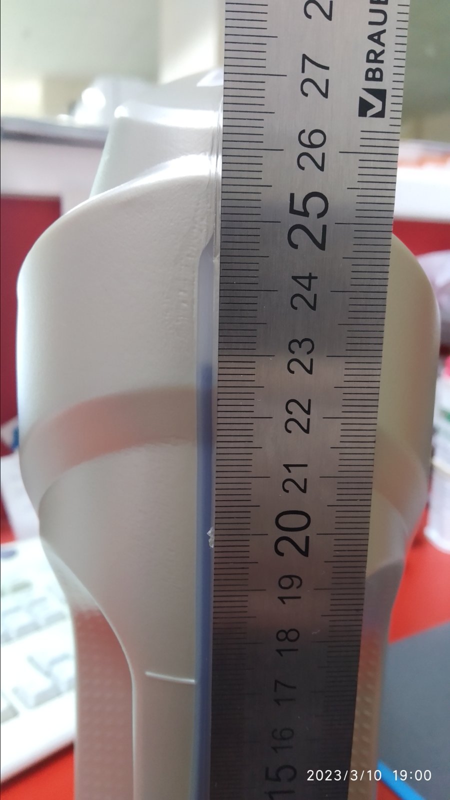

Nik.68 0 Опубликовано: 10 марта 2023 Поделиться Опубликовано: 10 марта 2023 (изменено) Так пойдет??? Что-то смотрю шкала здесь выше середины заканчивается, уровень меньше... Изменено 10 марта 2023 пользователем Nik.68 Ссылка на сообщение
Толстый Макс 2 890 Опубликовано: 10 марта 2023 Поделиться Опубликовано: 10 марта 2023 10.03.2023 в 14:16, Nik.68 сказал: Так пойдет??? Что-то смотрю шкала здесь выше середины заканчивается, уровень меньше... Раскрыть Буду дома, сфотографирую. У меня орига 100%. Ссылка на сообщение

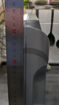

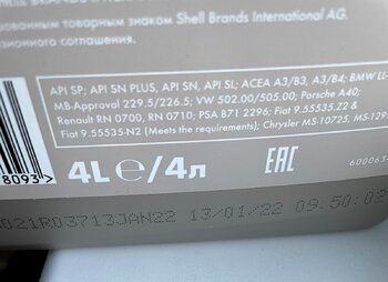

makdi067 728 Опубликовано: 10 марта 2023 Поделиться Опубликовано: 10 марта 2023 (изменено) Вот моя. Куплена в ситилинке в сентябре 2022. Вес 3560 г. Изменено 10 марта 2023 пользователем makdi067 Ссылка на сообщение
Nik.68 0 Опубликовано: 10 марта 2023 Поделиться Опубликовано: 10 марта 2023 Неужели уже научились очень хорошо подделывать??? Все больше сомнений и больше. И пластик очень отличается... мне кажется... Ссылка на сообщение

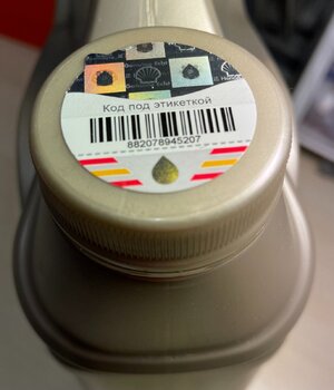

Nik.68 0 Опубликовано: 10 марта 2023 Поделиться Опубликовано: 10 марта 2023 makdi067 - а вариант именно крышку сфоткать? Ссылка на сообщение
makdi067 728 Опубликовано: 10 марта 2023 Поделиться Опубликовано: 10 марта 2023 (изменено) 10.03.2023 в 16:07, Nik.68 сказал: makdi067 - а вариант именно крышку сфоткать? Раскрыть При комнатном освещении, солнце зашло уже ) Капля из бардового в зелёный переливает. Изменено 10 марта 2023 пользователем makdi067 Ссылка на сообщение
Толстый Макс 2 890 Опубликовано: 10 марта 2023 Поделиться Опубликовано: 10 марта 2023 10.03.2023 в 16:03, Nik.68 сказал: Неужели уже научились очень хорошо подделывать??? Все больше сомнений и больше. И пластик очень отличается... мне кажется... Раскрыть Уровень у тебя ниже на 4 мм. Этим может объясняться меньшее, чем должно быть, значение брутто. Решать тебе. Ссылка на сообщение
makdi067 728 Опубликовано: 10 марта 2023 Поделиться Опубликовано: 10 марта 2023 10.03.2023 в 16:07, Nik.68 сказал: makdi067 - а вариант именно крышку сфоткать? Раскрыть У Вас канистра разлива начало 2021 г., у меня начало 2022. Наверное их на прямую нельзя сравнивать, могли или прессформу поменять или у другого поставщика заказать. Ссылка на сообщение

Nik.68 0 Опубликовано: 10 марта 2023 Поделиться Опубликовано: 10 марта 2023 10.03.2023 в 17:28, Толстый Макс сказал: Уровень у тебя ниже на 4 мм. Этим может объясняться меньшее, чем должно быть, значение брутто. Решать тебе. Раскрыть Но разве такое возможно??? Уровень должен быть одинаков. Или я что-то не догоняю... И почему шкала у меня заканчивается выше, чем на вашей канистре - тоже признак??? Или действительно пресс форма менялась. Где то на 120 странице я уже встречал подобные фото, и даты на 1 день разные тоже там же... Решать то мне, но что решить то??? Есть еще хоть один голос против оригинальности этой канистры? Ссылка на сообщение
_AI_ 2 832 Опубликовано: 10 марта 2023 Поделиться Опубликовано: 10 марта 2023 (изменено) 10.03.2023 в 19:45, Nik.68 сказал: Но разве такое возможно??? Уровень должен быть одинаков. Или я что-то не догоняю... И почему шкала у меня заканчивается выше, чем на вашей канистре - тоже признак??? Или действительно пресс форма менялась. Где то на 120 странице я уже встречал подобные фото, и даты на 1 день разные тоже там же... Решать то мне, но что решить то??? Есть еще хоть один голос против оригинальности этой канистры? Раскрыть похожа на настоящую. только в Ситилинке оно дешевле... Изменено 10 марта 2023 пользователем _AI_ Ссылка на сообщение
