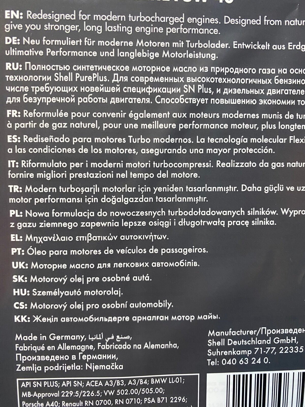

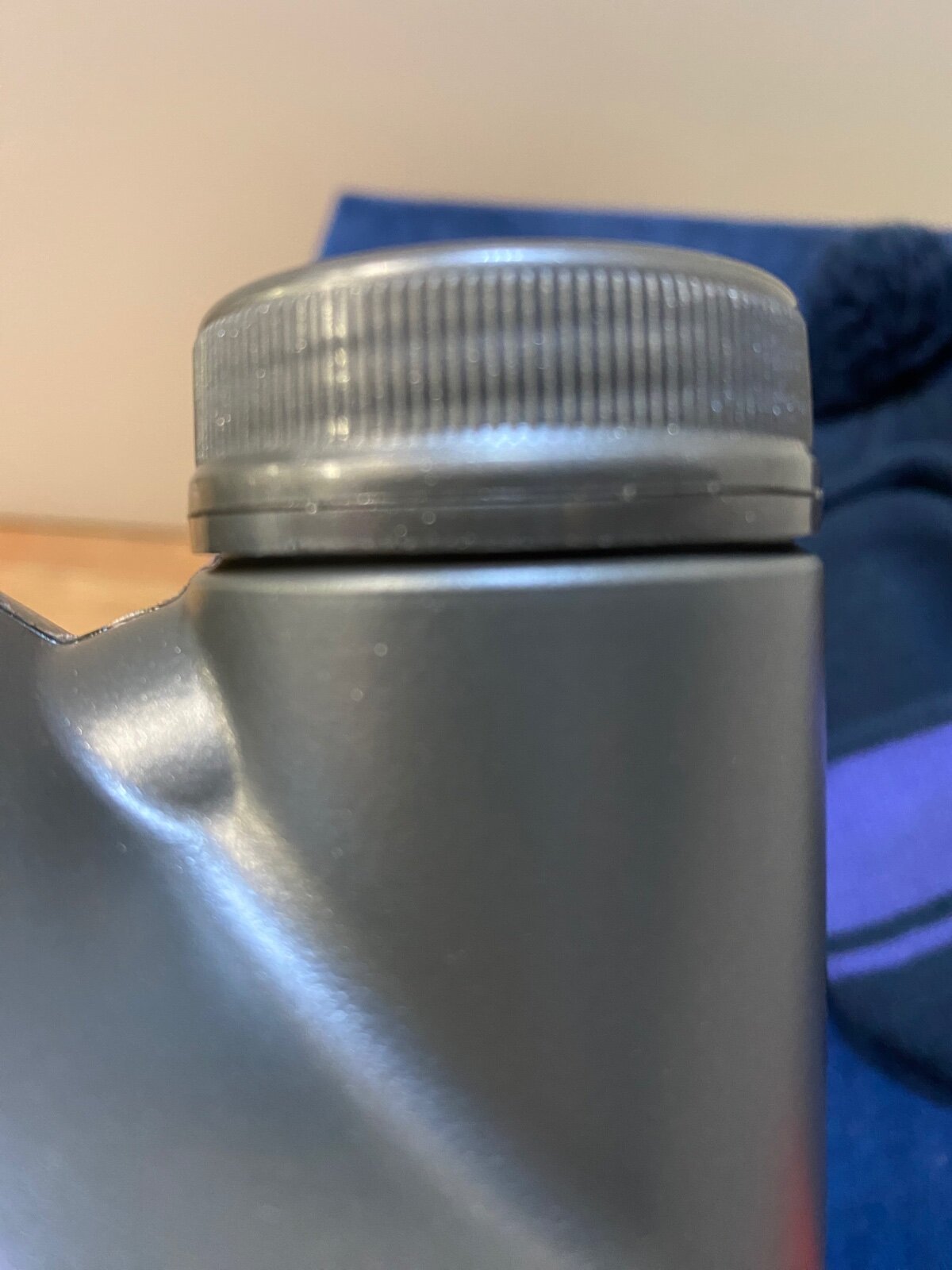

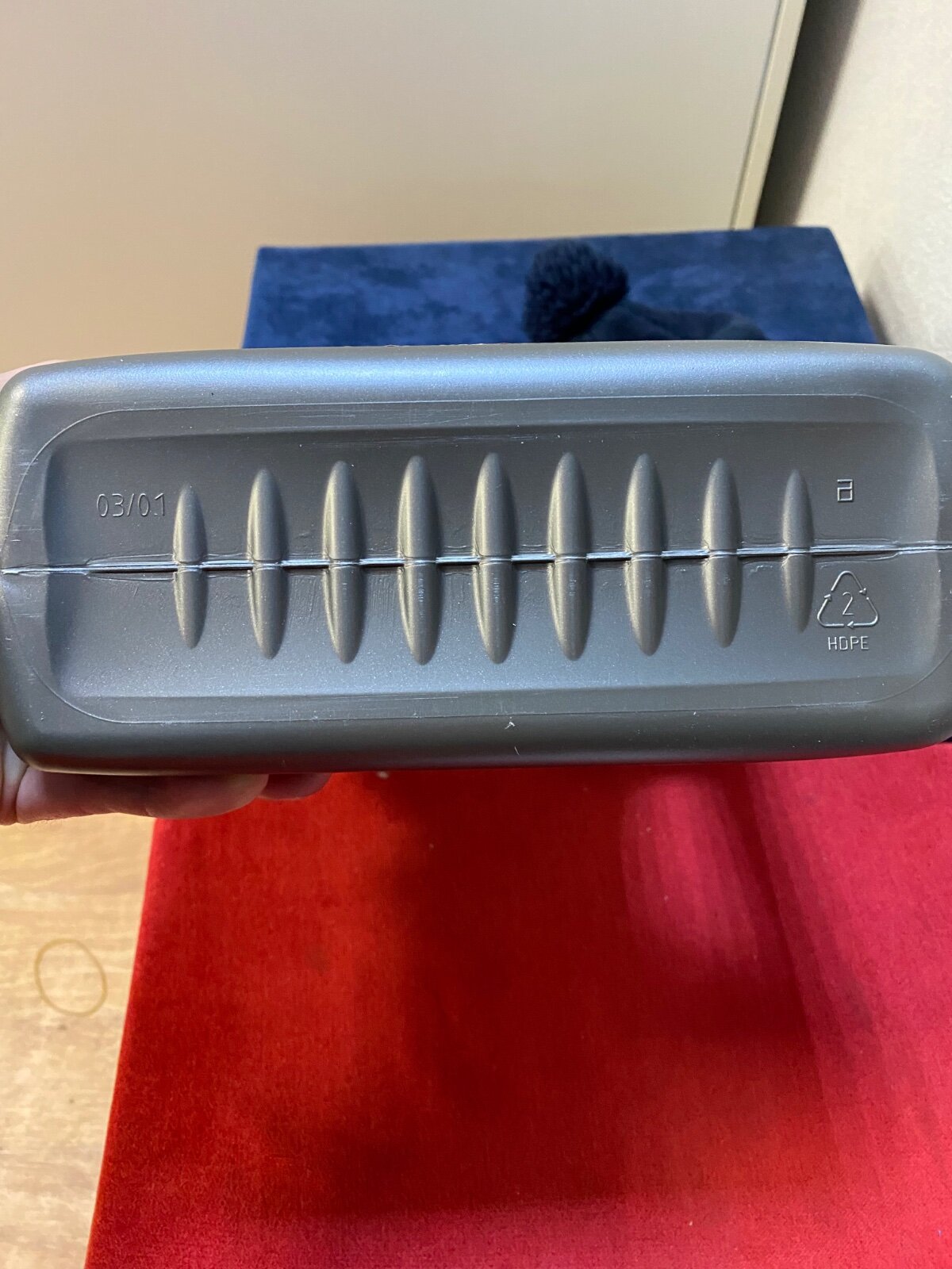

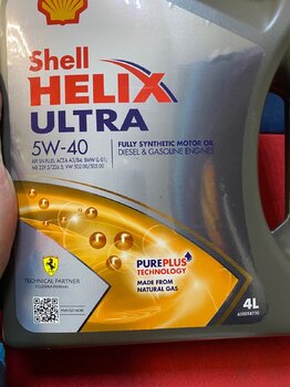

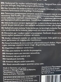

Владимир принц 4 Опубликовано: 19 марта 2023 Поделиться Опубликовано: 19 марта 2023 Форум привет. Заказал масло у феникс Лубрикант. Пришла вот такая канистра. Люди посмотрите пожалуйста это левак или нет. Торено особенно к вам вопрос. Ссылка на сообщение

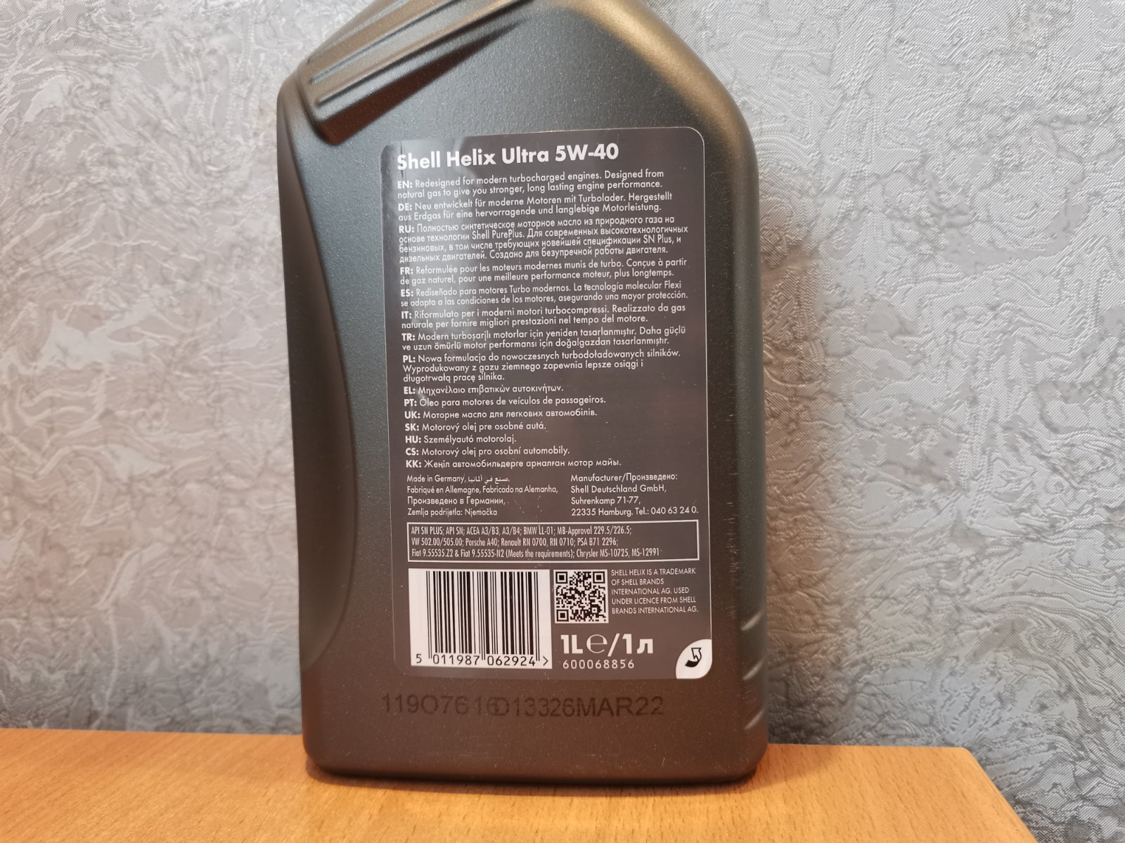

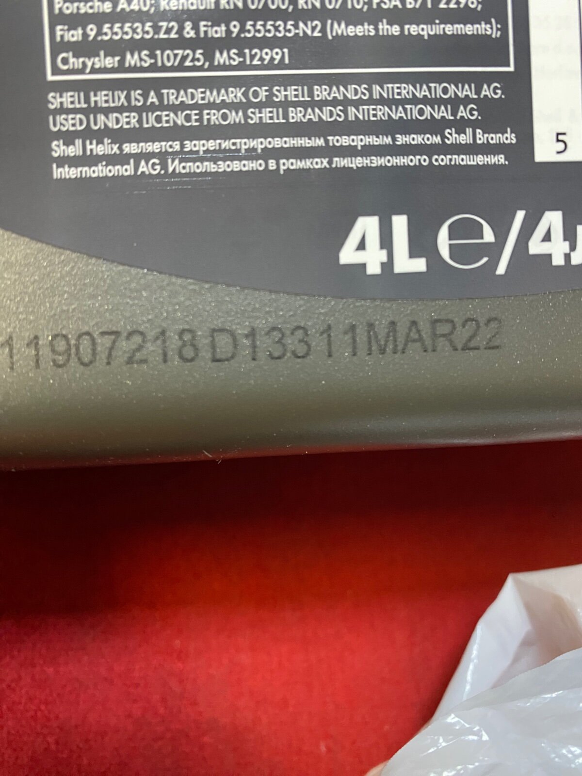

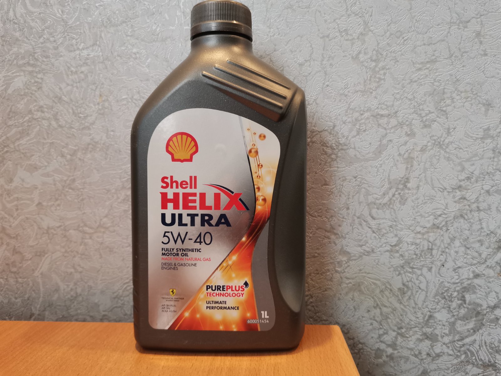

roverman 5 Опубликовано: 20 марта 2023 Поделиться Опубликовано: 20 марта 2023 Приветствую. Закупил на авито у одного поставщика который с Польши возит в РФ. Купил 4л и 1л. К 4-литровке претензий не имею. А вот 1 литровка очень смутила. Вопросики: мерная линейка должна подниматься столь высоко после изгиба? Ну и оочень смутило состояние батч-кода. Этот текстовый нахлёст часто встречается на европейских канистрах? Ссылка на сообщение
Толстый Макс 2 965 Опубликовано: 20 марта 2023 Поделиться Опубликовано: 20 марта 2023 20.03.2023 в 09:01, roverman сказал: Приветствую. Закупил на авито у одного поставщика который с Польши возит в РФ. Купил 4л и 1л. К 4-литровке претензий не имею. Раскрыть Поделитесь на форуме, что Вы такого знаете об европейских канистрах, что Вас убедило в ее правильности и оригинальности. Это было бы полезно общественности на форуме. Нечто подобное закрепленному тексту в шапке темы по канистрам из Торжка. Ссылка на сообщение
roverman 5 Опубликовано: 20 марта 2023 Поделиться Опубликовано: 20 марта 2023 20.03.2023 в 09:15, Толстый Макс сказал: Поделитесь на форуме, что Вы такого знаете об европейских канистрах, что Вас убедило в ее правильности и оригинальности. Это было бы полезно общественности на форуме. Нечто подобное закрепленному тексту в шапке темы по канистрам из Торжка. Раскрыть Да хотя бы по косвенным признакам: по имеющемуся зазору на крышке, по качеству ручки (имеющийся облой), по мерной линейке опять же, нормальный батч-код. Ну и да, я понимаю что приведённые выше аргументы весьма слабые т.к. в ЕС подделками особо не занимаются т.к. дают реальные тюремные сроки с пожизненным закрытием фирмы. Да и стоит данное масло там довольно дёшево: около 2500р за 4л. А оптом и вовсе 2000р за ту же ёмкость. Какой смысл там это подделывать - не знаю. Поэтому на европейских маслах и отсутствуют всякие анти-подделки в виде кодов проверок. Ссылка на сообщение
Толстый Макс 2 965 Опубликовано: 20 марта 2023 Поделиться Опубликовано: 20 марта 2023 (изменено) 20.03.2023 в 09:53, roverman сказал: Да хотя бы по косвенным признакам: по имеющемуся зазору на крышке, по качеству ручки (имеющийся облой), по мерной линейке опять же, нормальный батч-код. Ну и да, я понимаю что приведённые выше аргументы весьма слабые т.к. в ЕС подделками особо не занимаются т.к. дают реальные тюремные сроки с пожизненным закрытием фирмы. Да и стоит данное масло там довольно дёшево: около 2500р за 4л. А оптом и вовсе 2000р за ту же ёмкость. Какой смысл там это подделывать - не знаю. Поэтому на европейских маслах и отсутствуют всякие анти-подделки в виде кодов проверок. Раскрыть То есть с большой долей вероятности то, что Вы купили - паль. Учитывая место преобретения. "Авито" - знатная помойка продукции такого рода. Показать содержимое Ситуация напимнила не новую американскую комедии. Там 3е неудачников пытались вломиться в чужой дом. А дверь была закрыта. И на вопрос одного, второй ответил: "Шансы были 50/50. Или закрыто или открыто". Изменено 20 марта 2023 пользователем Толстый Макс Ссылка на сообщение
roverman 5 Опубликовано: 20 марта 2023 Поделиться Опубликовано: 20 марта 2023 20.03.2023 в 10:01, Толстый Макс сказал: То есть с большой долей вероятности, что Вы купили паль. Учитывая место преобретения. "Авито" - знатная помойка продукции такого рода. Раскрыть Не совсем так. Продавец предъявил документы на товар. В частности - накладные с Польши по которым покупался и ввозился товар. Ссылка на сообщение
Толстый Макс 2 965 Опубликовано: 20 марта 2023 Поделиться Опубликовано: 20 марта 2023 20.03.2023 в 10:04, roverman сказал: Не совсем так. Продавец предъявил документы на товар. В частности - накладные с Польши по которым покупался и ввозился товар. Раскрыть На весь паленый товар, что продают на маркетплейсах есть какие-либо документы, которые продавцы предъявляют, а тот же "Озон" ставит под товаром значок "оригинал". А тут Авито. Но дело Ваше, Ваша голова думает, Ваши руки заливают масло в Ваш двигатель. Показать содержимое — Контрабандный товар. — Контрабандный? Всю контрабанду делают в Одессе, на Малой Арнаутской улице. Покажите флакон... Ссылка на сообщение
roverman 5 Опубликовано: 20 марта 2023 Поделиться Опубликовано: 20 марта 2023 20.03.2023 в 10:18, Толстый Макс сказал: а тот же "Озон" ставит под товаром значок "оригинал" Раскрыть Ага. Знаком я с этой схемой. Элементарно и проще пареной репы: в качестве сертификата предоставляется скачанный документ из "Единого реестра сертификатов соответствия и деклараций о соответствии" который находится в открытом доступе и выдаётся за свой. Естественно "Озон" поставит галочку что это оригинал. А как заходим к отзывам товара: убеждаемся что выдаваемое за оригинал является прямой подделкой которая полностью проваливается по перечню проверок указанных в шапке этой темы. Ссылка на сообщение
Владимир принц 4 Опубликовано: 20 марта 2023 Поделиться Опубликовано: 20 марта 2023 (изменено) 19.03.2023 в 13:51, Владимир принц сказал: Форум привет. Заказал масло у феникс Лубрикант. Пришла вот такая канистра. Люди посмотрите пожалуйста это левак или нет. Торено особенно к вам вопрос. Раскрыть Граждане а у меня то что в итоге? Паленка от феникс лубрикант или нет? Ему можно доверять? На фото подделка под шёл? Феникс лубрикант божится что орига. 20.03.2023 в 11:28, Владимир принц сказал: Граждане а у меня то что в итоге? Паленка от феникс лубрикант или нет? Ему можно доверять? На фото подделка под шёл? Феникс лубрикант божится что орига. Раскрыть Изменено 20 марта 2023 пользователем Владимир принц Описка Ссылка на сообщение

Владимир принц 4 Опубликовано: 20 марта 2023 Поделиться Опубликовано: 20 марта 2023 20.03.2023 в 15:51, makdi067 сказал: Как минимум взвесить канистру. Раскрыть Взвесил на кухонных весах и напольных. На напольных 3600, но там сотых нет. На кухонных в разных положениях канистры на весах 3556, 3564, 3571 Ссылка на сообщение
makdi067 736 Опубликовано: 20 марта 2023 Поделиться Опубликовано: 20 марта 2023 20.03.2023 в 16:13, Владимир принц сказал: Взвесил на кухонных весах и напольных. На напольных 3600, но там сотых нет. На кухонных в разных положениях канистры на весах 3556, 3564, 3571 Раскрыть Вес абсолютно нормальный, сама канистра подозрений не вызывает. Сам продавец тоже пока вызвал подозрение только у одного участника форума у которого что-то помутнело при заморозке ( это очень субъективный фактор). Я за то что масло правильное. Не совсем понимаю что Вы ожидали увидеть заказывая это масло? Почему паника? Торжка уже почти не осталось ( особенно правильного, поддельного полно), практически весь Шелл сейчас европейский. Если Вы ожидали найти какие-то секретные закладки подлинности на канистре то их там не бывает. Про то как должна выглядеть и сколько весить европейская канистра много видео в интернете, ну и не поленитесь почитайте данную ветку форума поглубже, а так же ту где обсуждается конкретно этот Шелл. Ссылка на сообщение
