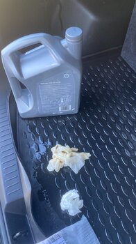

krugozor 385 Опубликовано: 19 августа 2023 Поделиться Опубликовано: 19 августа 2023 Обещанные фото: 18.08.2023 в 18:13, makdi067 сказал: 4460+-20г. Раскрыть 18.08.2023 в 18:13, makdi067 сказал: есть повод задуматься. Раскрыть А вот и повод задуматься (фото спустя 50 мин, канистра упала во время движения в багажнике): Последний раз у меня масло проливалось лет 15-17 назад И то, там я был сам виноват - крышку не докрутил (хитрая крышка была, с вытаскивающимся горлышком). Но тут канистра запечатанная. Полез на Озон, и в отзывах: https://www.ozon.ru/product/motornoe-maslo-shell-helix-hx8-ect-5w-30-sinteticheskoe-5-l-774390517/?sh=nUOw5TZ85w&tab=reviews&reviewVuuid=01899aa6-2b98-0507-910c-a12706205e3b&itemId=774390517&reviewsVariantMode=2 Да пусть этот продаван (Аллея Групп) раньше и не был замечен в косях и масло пусть трижды оригинальное и действительно разлито на заводе в Германии (в чем я на 150% сомневаюсь! Чтобы в двадцатых годах двадцать первого века немцы допустили такие косяки с тарой...Вы серьезно????), как его такое можно покупать? О каком взвешивании может идти речь? Понятно было по цене изначально, что паль. Заказывал пофоткать, взвесить и тп. Потом поизучать оригиналы неммецкого разлива в Европе и сравнить с эти. Так сказать, собрать доказательную базу. Но, честно говоря, не думал, что паль настолько быстро себя проявит. Вообщем "спасибо" тому человеку, который в теме о скидках акцентировал внимание на добропорядочности продавана. З.Ы. Не ведитесь! Ссылка на сообщение

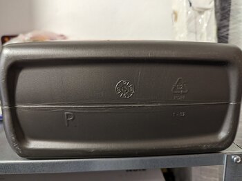

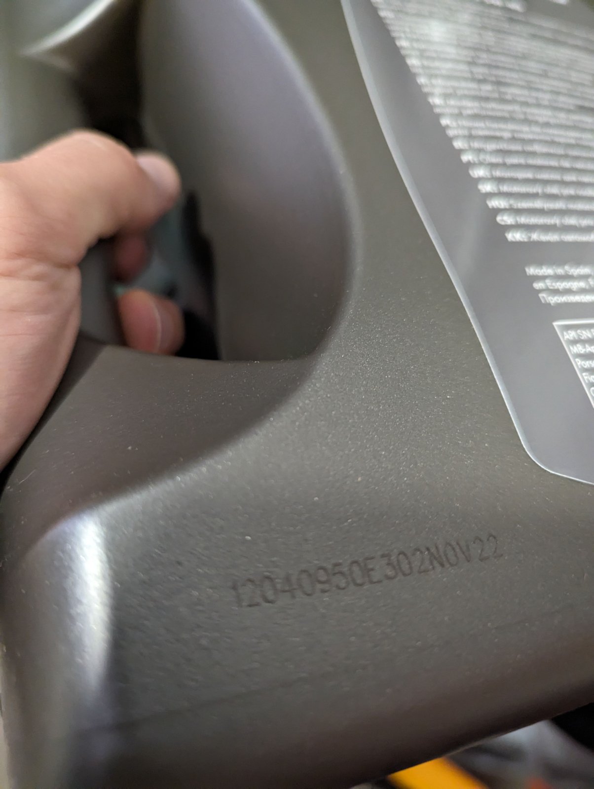

Nilarium 1 Опубликовано: 24 августа 2023 Поделиться Опубликовано: 24 августа 2023 (изменено) Приобрел 5л Shel Helix Ultra 5w-40 в магазине premium-parts (через мегамаркет, там 55% баллами возвращают сейчас) можно ли что то сказать об оригинальности ? Сделано в Испании , под стикером еще текст Я пока в шелл напишу еще Изменено 24 августа 2023 пользователем Nilarium Ссылка на сообщение
makdi067 736 Опубликовано: 24 августа 2023 Поделиться Опубликовано: 24 августа 2023 24.08.2023 в 19:14, Nilarium сказал: Приобрел 5л Shel Helix Ultra 5w-40 в магазине premium-parts можно ли что то сказать об оригинальности ? Сделано в Испании , под стикером еще текст Я пока в шелл напишу еще Раскрыть Вес какой? Ссылка на сообщение
Nilarium 1 Опубликовано: 24 августа 2023 Поделиться Опубликовано: 24 августа 2023 (изменено) 24.08.2023 в 19:31, makdi067 сказал: Вес какой? Раскрыть 4442гр Изменено 24 августа 2023 пользователем Nilarium Ссылка на сообщение
makdi067 736 Опубликовано: 24 августа 2023 Поделиться Опубликовано: 24 августа 2023 24.08.2023 в 20:02, Nilarium сказал: 4442гр Раскрыть Оригинал. Ссылка на сообщение
