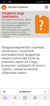

torcon 82 442 Опубликовано: 27 октября 2020 Автор Поделиться Опубликовано: 27 октября 2020 UPDATE конца 2020 года. Shell Россия изменили наклейки на канистрах! 1) Перевод по-казахски обозначен KK: это не ошибка. 2) Перевод по-украински UK: это не ошибка. 3) Ниже в рамке фигурируют KZ и UA. это не ошибка. Матричный код может быть немного растянут - это не подделка! Когда вы первый раз пробиваете код, который никто не пробивал, покажет зеленую канистру: Второй раз покажет красную канистру: Ну и ответ официалов Shell: За проверки и фото спасибо товарищу Astranavt2020. 4 Ссылка на сообщение

АРС_991 6 Опубликовано: 19 июля 2019 Поделиться Опубликовано: 19 июля 2019 Только вернулся из магазина получил литрушку она такая же,как и первая.Я её не вскрывал,только проверил код безопасности,код 4 л. был с зелёным фоном,а оранжевым стал только при повторной проверке,код литрукшки сразу был с оранжевым фоном. Открываю самое главное это продавец,какой гигант Российского рынка автозапчастей видно на втором фото!Как поступить дальше? Перед входом в магазин я включил видео и записал приход и до получения канистры вся информация есть,как онлайн в личном кабинете также и на почте о совершении данной покупки да и на первую литрушку в моих заказ информация осталась единственное,что я не записал на видео это разговор с моим менеджером по подбору и по совместительству руководителем отдела продаж. Ссылка на сообщение
