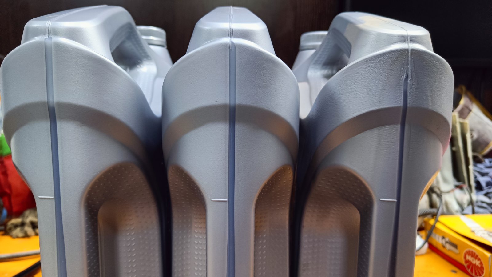

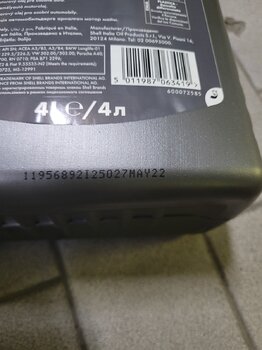

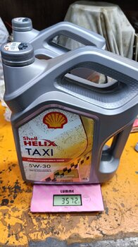

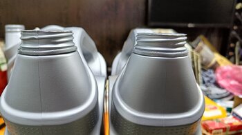

And070 0 Опубликовано: 5 декабря 2023 Поделиться Опубликовано: 5 декабря 2023 (изменено) Всех приветствую. Прислали вот такие 2 канистры HX8 с зеленого маркетплэйса. Мне кажется левак, смущает бач-код выполненный "квадратной" точкой а так же "вафельная" фольга. Голограммы и казахский язык вроде норм, наклейки ровно перпендикулярны канистрам. Вес канистр 3505 и 3479гр. Оригинальный Taxi 5W30 из моих запасов 3572гр, но и налито там поболее. "Окончание" шкал на разном уровне а так канистры предельно идентичны. Что думаете? Изменено 5 декабря 2023 пользователем And070 Ссылка на сообщение
_AI_ 2 861 Опубликовано: 5 декабря 2023 Поделиться Опубликовано: 5 декабря 2023 05.12.2023 в 09:23, And070 сказал: Что думаете? Раскрыть там где фото с датой сразу 2х канистр, левая - %100 левая... Ссылка на сообщение
Толстый Макс 2 965 Опубликовано: 7 декабря 2023 Поделиться Опубликовано: 7 декабря 2023 And070 05.12.2023 в 12:32, _AI_ сказал: там где фото с датой сразу 2х канистр, левая - %100 левая... Раскрыть + последнее фото. Две слева - левые. Ссылка на сообщение
And070 0 Опубликовано: 8 декабря 2023 Поделиться Опубликовано: 8 декабря 2023 05.12.2023 в 12:32, _AI_ сказал: там где фото с датой сразу 2х канистр, левая - %100 левая... Раскрыть 07.12.2023 в 14:40, Толстый Макс сказал: + последнее фото. Две слева - левые. Раскрыть Спасибо. Я такого же мнения. Вернул обе канистры обратно) Ссылка на сообщение

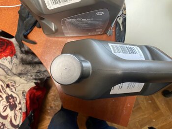

lil_house 1 Опубликовано: 4 января 2024 Поделиться Опубликовано: 4 января 2024 Комрады , есть возможность взять такое масло . Канистра вызывает сомнения . Штрих кода на крышке нет Ссылка на сообщение
Евген48 29 066 Опубликовано: 4 января 2024 Поделиться Опубликовано: 4 января 2024 04.01.2024 в 14:13, lil_house сказал: Штрих кода на крышке нет Раскрыть А он там должен быть? Ссылка на сообщение
lil_house 1 Опубликовано: 5 января 2024 Поделиться Опубликовано: 5 января 2024 Евген48 не знаю , вот и спрашиваю. Ссылка на сообщение
