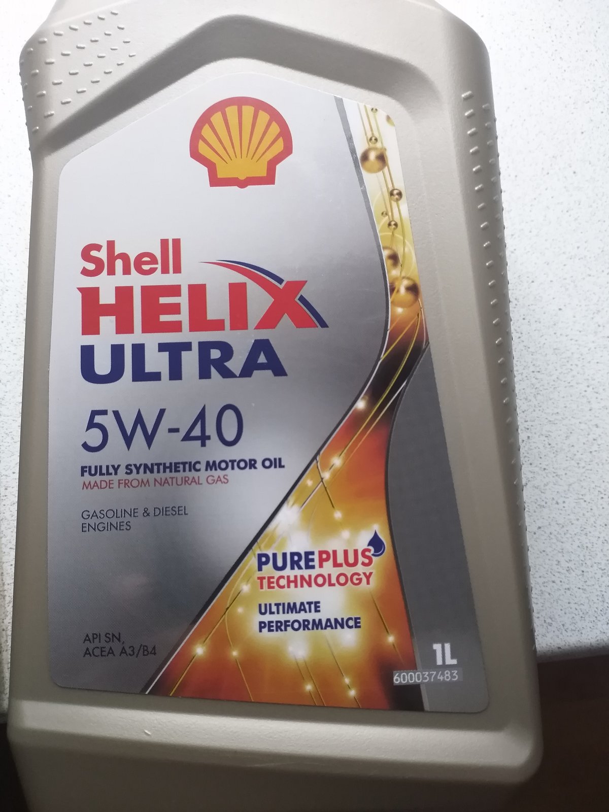

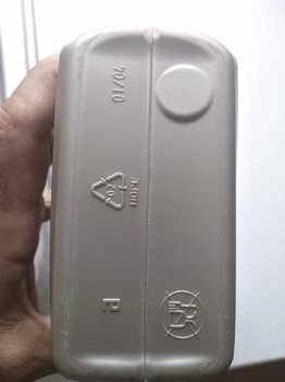

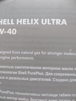

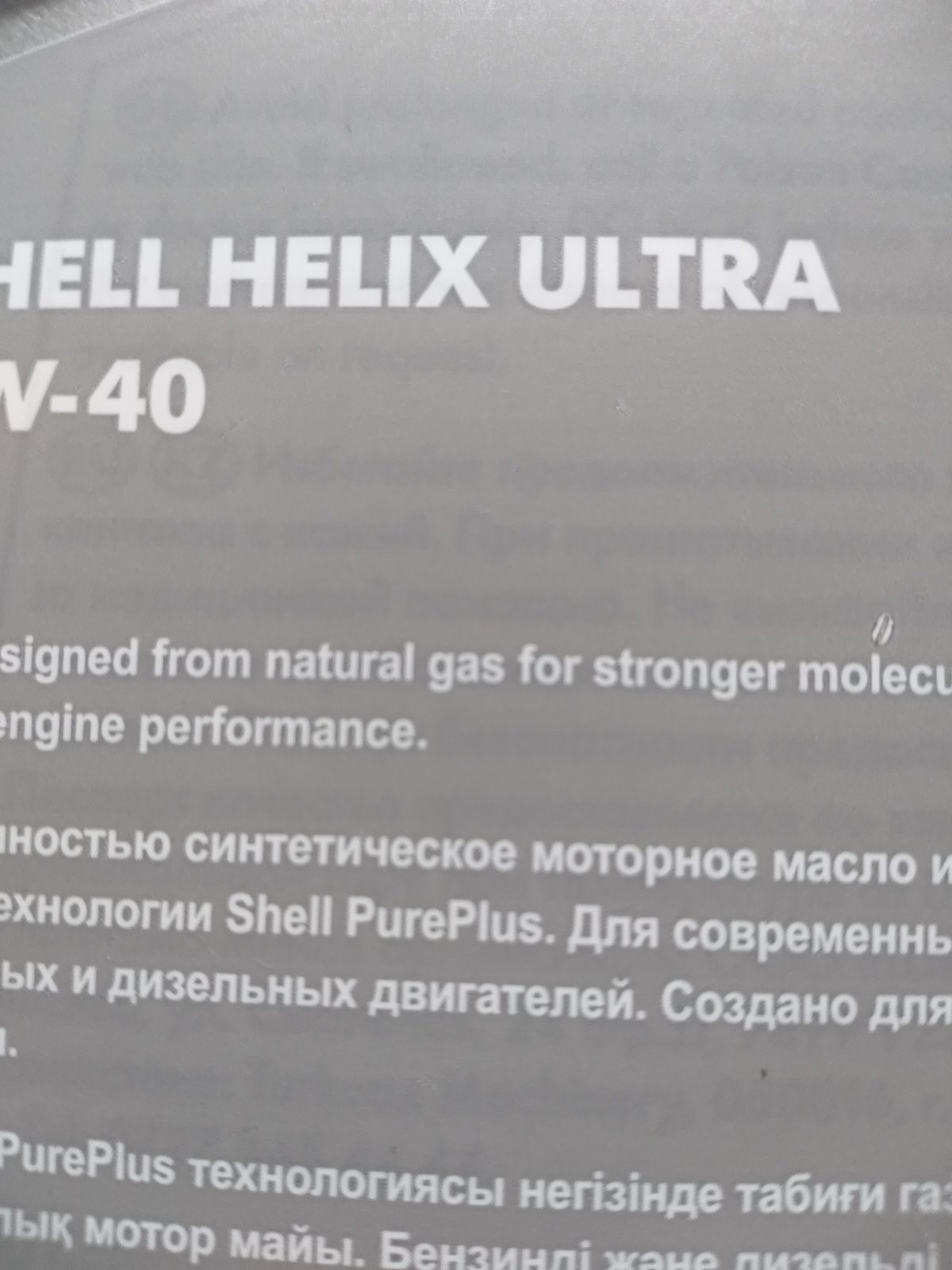

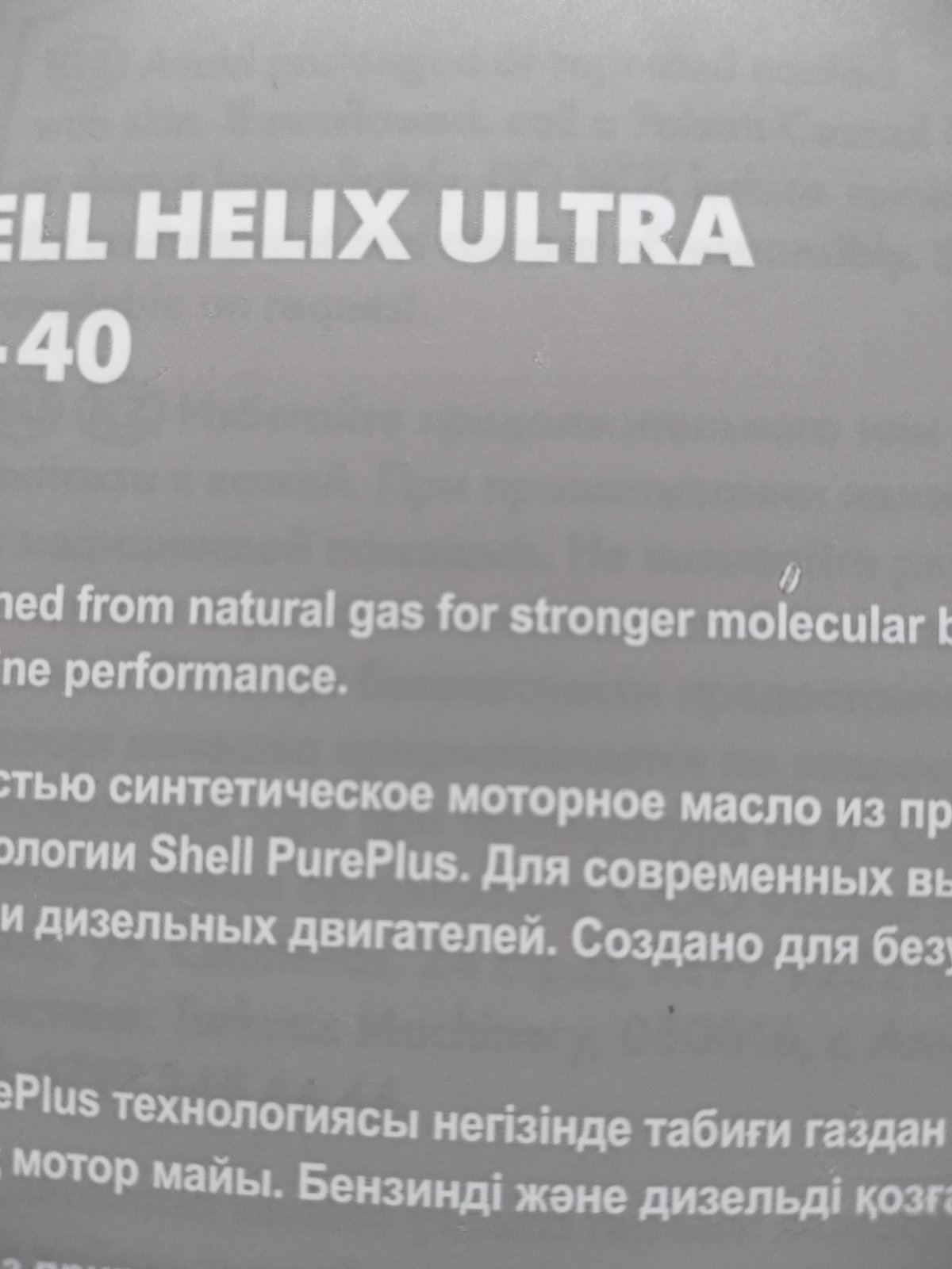

Популярное сообщение torcon 81 605 Опубликовано: 17 июля 2019 Популярное сообщение Поделиться Опубликовано: 17 июля 2019 FAQ Подделка Shell. Как отличить подделку Shell? 2019г (НОВАЯ ВЕРСИЯ КАНИСТРЫ). Канистра в новом дизайне Shell! При заморозке в морозилке плохо определяется! (бежит медленнее, но нужно сравнивать наглядно с оригиналом.) Масло почти не отличается цветом! Используется похожий пакет присадок. Проходит проверку на сайте Shell ac.shell.com! По качеству канистра выполнена лучше, чем оригинал! Смысла смотреть на наплывы и неровные швы - больше нет... Видеообзор как отличить подделку Shell в новой канистре: Первое отличие: Наклейки на крышке. Капли голограммы на наклейке переливаются по разному, у подделки с красного на фиолетовый. У оригинала с зеленого на красный (цвет охры). У подделки краска капли простая, у оригинала металлик (металлическая пудра как в ЛКП автомобиля). У обоих крышек поверхность без наплывов пластика - раньше в старых канистрах было такое отличие, теперь его нет. Второе отличие: казахский текст на обратной стороне канистры. У подделки, латинская буква "f" перечеркнута черточкой - слева есть хвостик. У оригинала латинская буква "f" не имеет хвостика слева. Поддельщики используют другой шрифт... Третье отличие: мерная линейка. У подделки мерная линейка заканчивается на ручке. У оригинала мерная линейка заканчивается на боковой части канистры. Четвертое отличие: качество швов. У подделки швы ровные, не имеют облоя. У оригинала швы имеют облой. Когда держишь в руках подделку, она настолько качественная - кажется что это оригинал. На самом деле это как раз подделка. Пятое отличие: САМОЕ ВАЖНОЕ! Матричный код партии. У подделки точки матричного кода сливаются между собой, немного смазаны. У оригинала точки редкие и четкие, между собой не соприкасаются. (в редких случаях - на литрухах видел такое). UPDATE: Так как прошлый анализ оригинального Shell Helix HX8 5W-40 был 2014 года, форумчане решили перепроверить и протестировать Shell Helix HX8 5W-40 2018 года (вдруг что поменялось). Вот анализ: Shell Helix HX8 5W-40 2018 свежее FAQ UPDATE 02.08.2019: ПОДДЕЛКА Shell Helix Ultra 5W-40 в литровой бутылке (литрухе)! Как отличить подделку? Видеообзор как отличить подделку Shell в новой литрухе: Первое отличие: Наклейки на крышке. Капли голограммы на наклейке переливаются по разному, у подделки с красного на фиолетовый. У оригинала с зеленого на красный (цвет охры). У подделки краска капли простая, у оригинала металлик (металлическая пудра как в ЛКП автомобиля). Второе отличие: Разные шрифты и некоторые буквы. У подделки буква "а" имеет большой отросток сверху, у оригинала буква "a" имеет маленький отросток. Третье отличие: Разные мерные линейки. У подделки мерная линейка заканчивается на верхней части литрухи, у оригинала еще на боковой поверхности. Отличие четвертое: Разный матричный код. У подделки точки матричного кода немного размазаны и сливаются между собой. У оригинала точки четкие между собой не соприкасаются. (в редких случаях бывает, но все равно отличаются - смотрите фото) Тем кто перекачивает фотки отличий себе на блоги и форумы, пользуйтесь не вопрос! Только дайте ссылку у себя на блоге - на Ойл Клуб, с вас не убудет и мне приятно, за труды... Спасибо! 85 Ссылка на сообщение
torcon 81 605 Опубликовано: 27 октября 2020 Автор Поделиться Опубликовано: 27 октября 2020 UPDATE конца 2020 года. Shell Россия изменили наклейки на канистрах! 1) Перевод по-казахски обозначен KK: это не ошибка. 2) Перевод по-украински UK: это не ошибка. 3) Ниже в рамке фигурируют KZ и UA. это не ошибка. Матричный код может быть немного растянут - это не подделка! Когда вы первый раз пробиваете код, который никто не пробивал, покажет зеленую канистру: Второй раз покажет красную канистру: Ну и ответ официалов Shell: За проверки и фото спасибо товарищу Astranavt2020. 4 Ссылка на сообщение

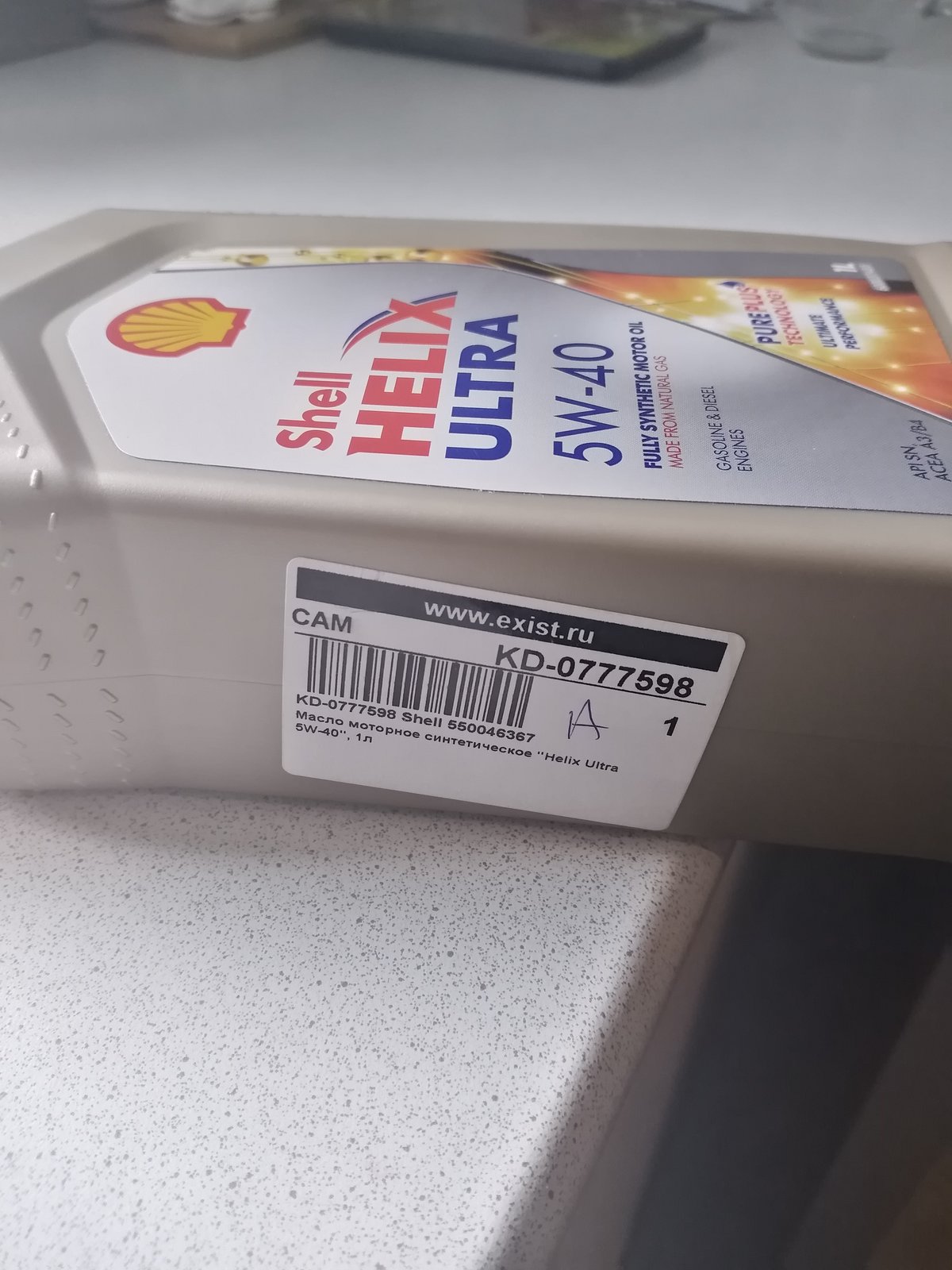

arkadiy_82 77 Опубликовано: 19 июля 2019 Поделиться Опубликовано: 19 июля 2019 Экзист.ру - авторитетнейший магаз подделок 1 Ссылка на сообщение
arkadiy_82 77 Опубликовано: 19 июля 2019 Поделиться Опубликовано: 19 июля 2019 "гигант Российского рынка автозапчастей" - я думал сейчас реально кто путевый прогремит... Ссылка на сообщение
Dimmy 12 040 Опубликовано: 19 июля 2019 Поделиться Опубликовано: 19 июля 2019 АРС_991, покажи бэч-код и дно. Ссылка на сообщение
Dimmy 12 040 Опубликовано: 19 июля 2019 Поделиться Опубликовано: 19 июля 2019 8 минут назад, АРС_991 сказал: это продавец,какой гигант Российского рынка автозапчастей Это не продавец, а перепродавец. Это всего лишь площадка для большого количества продавцов. Ты заказл - они твой заказ разместили. А уж кто на том конце - вопрос открытый. Ссылка на сообщение
Ole 709 Опубликовано: 19 июля 2019 Поделиться Опубликовано: 19 июля 2019 (изменено) 9 минут назад, Dimmy сказал: АРС_991, покажи бэч-код и дно. и каплю на наклейке под разными углами, каплю они еще не научились правильно делать. Да вообще всё, спереди, сзади, сверху и снизу. Изменено 19 июля 2019 пользователем Ole Ссылка на сообщение

АРС_991 6 Опубликовано: 19 июля 2019 Поделиться Опубликовано: 19 июля 2019 Я сегодня был в другом магазине попросил литрушку ультры 5-40,но только была дизель она выглядела куда нарядней! И ещё если всё,что написано в шапке темы можно применить к литрушкам,а после того,как я посмотрел на другую литрушку применить визуальное сравнение можно,то тогда либо у шелла такая партия во,что я не поверю либо очень крутая подделка ну или я слепой поллуумный идиот либо я не знаю,что происходит!!!Проблема не том,что я купил сейчас левак,а в том,что если я сейчас просто верну она может попасть в ДВС к любому человеку! Ссылка на сообщение
