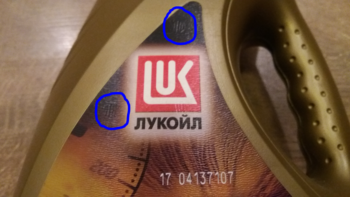

Бульбаш 15 Опубликовано: 19 июля 2019 Поделиться Опубликовано: 19 июля 2019 32 минуты назад, a-ha сказал: Да какая разница? Я, например, вопрос задал про выштамповку на канистрах, да и многие тут задавали конкретные вопросы, но ответов нет. Смысл всего происходящего тогда? Походу это только на американских канистрах, на европейских и российских такого не видел. У Лукойла такие же выштамповки. 1 Ссылка на сообщение
