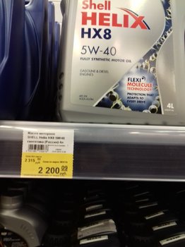

исламыч 5 503 Опубликовано: 11 августа 2019 Поделиться Опубликовано: 11 августа 2019 ездил за кофе в город в "Лента", ну и с фотал, цена и задняя этикетка Ссылка на сообщение
