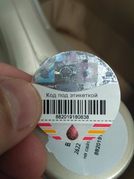

Популярное сообщение torcon 80 538 Опубликовано: 17 июля 2019 Популярное сообщение Поделиться Опубликовано: 17 июля 2019 FAQ Подделка Shell. Как отличить подделку Shell? 2019г (НОВАЯ ВЕРСИЯ КАНИСТРЫ). Канистра в новом дизайне Shell! При заморозке в морозилке плохо определяется! (бежит медленнее, но нужно сравнивать наглядно с оригиналом.) Масло почти не отличается цветом! Используется похожий пакет присадок. Проходит проверку на сайте Shell ac.shell.com! По качеству канистра выполнена лучше, чем оригинал! Смысла смотреть на наплывы и неровные швы - больше нет... Видеообзор как отличить подделку Shell в новой канистре: Первое отличие: Наклейки на крышке. Капли голограммы на наклейке переливаются по разному, у подделки с красного на фиолетовый. У оригинала с зеленого на красный (цвет охры). У подделки краска капли простая, у оригинала металлик (металлическая пудра как в ЛКП автомобиля). У обоих крышек поверхность без наплывов пластика - раньше в старых канистрах было такое отличие, теперь его нет. Второе отличие: казахский текст на обратной стороне канистры. У подделки, латинская буква "f" перечеркнута черточкой - слева есть хвостик. У оригинала латинская буква "f" не имеет хвостика слева. Поддельщики используют другой шрифт... Третье отличие: мерная линейка. У подделки мерная линейка заканчивается на ручке. У оригинала мерная линейка заканчивается на боковой части канистры. Четвертое отличие: качество швов. У подделки швы ровные, не имеют облоя. У оригинала швы имеют облой. Когда держишь в руках подделку, она настолько качественная - кажется что это оригинал. На самом деле это как раз подделка. Пятое отличие: САМОЕ ВАЖНОЕ! Матричный код партии. У подделки точки матричного кода сливаются между собой, немного смазаны. У оригинала точки редкие и четкие, между собой не соприкасаются. (в редких случаях - на литрухах видел такое). UPDATE: Так как прошлый анализ оригинального Shell Helix HX8 5W-40 был 2014 года, форумчане решили перепроверить и протестировать Shell Helix HX8 5W-40 2018 года (вдруг что поменялось). Вот анализ: Shell Helix HX8 5W-40 2018 свежее FAQ UPDATE 02.08.2019: ПОДДЕЛКА Shell Helix Ultra 5W-40 в литровой бутылке (литрухе)! Как отличить подделку? Видеообзор как отличить подделку Shell в новой литрухе: Первое отличие: Наклейки на крышке. Капли голограммы на наклейке переливаются по разному, у подделки с красного на фиолетовый. У оригинала с зеленого на красный (цвет охры). У подделки краска капли простая, у оригинала металлик (металлическая пудра как в ЛКП автомобиля). Второе отличие: Разные шрифты и некоторые буквы. У подделки буква "а" имеет большой отросток сверху, у оригинала буква "a" имеет маленький отросток. Третье отличие: Разные мерные линейки. У подделки мерная линейка заканчивается на верхней части литрухи, у оригинала еще на боковой поверхности. Отличие четвертое: Разный матричный код. У подделки точки матричного кода немного размазаны и сливаются между собой. У оригинала точки четкие между собой не соприкасаются. (в редких случаях бывает, но все равно отличаются - смотрите фото) Тем кто перекачивает фотки отличий себе на блоги и форумы, пользуйтесь не вопрос! Только дайте ссылку у себя на блоге - на Ойл Клуб, с вас не убудет и мне приятно, за труды... Спасибо! 85 Ссылка на сообщение
torcon 80 538 Опубликовано: 27 октября 2020 Автор Поделиться Опубликовано: 27 октября 2020 UPDATE конца 2020 года. Shell Россия изменили наклейки на канистрах! 1) Перевод по-казахски обозначен KK: это не ошибка. 2) Перевод по-украински UK: это не ошибка. 3) Ниже в рамке фигурируют KZ и UA. это не ошибка. Матричный код может быть немного растянут - это не подделка! Когда вы первый раз пробиваете код, который никто не пробивал, покажет зеленую канистру: Второй раз покажет красную канистру: Ну и ответ официалов Shell: За проверки и фото спасибо товарищу Astranavt2020. 4 Ссылка на сообщение

pomalenky 42 Опубликовано: 20 августа 2019 Поделиться Опубликовано: 20 августа 2019 За сегодняшний день,с настойчивостью одержимого,побывал в Ленте,Океи и заправке Шелл. Канистры все одинаковые-везде.Только на Шелле была ещё 0/20 Американка....Как мне показалось,в Ленте действительно красная капля переходила в зелёный оттенок,возможно это от освещения. Ну и самое главное-на Шелле(заправке) нифига,ни одна не зеленела....вот и вопрос,может Шелл забил на голограмму и начал лепить наклейки по упрощенной технологии. Ссылка на сообщение
СИНТЭКС 12 787 Опубликовано: 20 августа 2019 Поделиться Опубликовано: 20 августа 2019 pomalenky нее, от света много зависит! я сам вчера заморочился (писал выше). чтобы точно понять нужно десяток разных канистр (разных наименований) пересмотреть при ОДИНАКОВОМ освещении. Если чуть в сторону уходишь, капля уже по другому играет... 1 Ссылка на сообщение

driverland 144 Опубликовано: 20 августа 2019 Поделиться Опубликовано: 20 августа 2019 Озон заявлен как официал. Бэч код на канистре в посте о 0в40, похож на оригинал. Левак 0в40, маловероятен, вязкость не та. Я бы купил такую канистру, точнее покупаю у официала с сайта шелл. 0в30, 0в40 вязкости не рыночные. Вот 5в30, 5в40 это да. Каплю можно попробывать светить фонариком с телефона. С моих канистр сорваны эти наклейки, коды пробивал. Ссылка на сообщение
pomalenky 42 Опубликовано: 20 августа 2019 Поделиться Опубликовано: 20 августа 2019 (изменено) 6 минут назад, driverland сказал: Озон заявлен как официал. Бэч код на канистре в посте о 0в40, похож на оригинал. Левак 0в40, маловероятен, вязкость не та. Я бы купил такую канистру, точнее покупаю у официала с сайта шелл. 0в30, 0в40 вязкости не рыночные. Вот 5в30, 5в40 это да. Каплю можно попробывать светить фонариком с телефона. С моих канистр сорваны эти наклейки, коды пробивал. То то и оно,полностью согласен.Меня при получении канистры,капля как раз и смутила....остальное всё нормально проходило,только вот крышка, как заполерованна с кольцом,в видео как раз это признак подделки.Однако,примерно 90% осмотренных мной канистр и на заправке Шелл в том числе,имеют точно такие же крышки.Не может быть такого количества палева! Изменено 20 августа 2019 пользователем pomalenky Ссылка на сообщение
ADDY 56 Опубликовано: 20 августа 2019 Поделиться Опубликовано: 20 августа 2019 3 минуты назад, pomalenky сказал: То то и оно,полностью согласен.Меня при получении канистры,капля как раз и смутила....остальное всё нормально проходило,только вот крышка, как заполерованна с кольцом,в видео как раз это признак подделки.Однако,примерно 90% осмотренных мной канистр и на заправке Шелл в том числе,имеют точно такие же крышки.Не может быть такого количества палева! А главное - официалы Шелл до сих пор нам ни чего не объяснили... Может это как с Несте, фирма уходит, а бренд остаётся на 5 лет.... Ссылка на сообщение
driverland 144 Опубликовано: 20 августа 2019 Поделиться Опубликовано: 20 августа 2019 Завод в Торжке свой, известныф бренд, вряд ли уходят. Скорее как и Мобил, много лет никак не реагировал на подделки. Да и проверку сделали, что бы сделать. Можно было сделать эффективнее. Но такие известные бренды, всегда будут левачить, как и Эльфы, Тотали, Зик. Ссылка на сообщение
Sergey 3 Опубликовано: 20 августа 2019 Поделиться Опубликовано: 20 августа 2019 В 19.08.2019 в 18:38, pomalenky сказал: Заказал вчера через сайт Шелл на Озоне Shell 0W-40. Сегодня хотел забрать.Долго в руках держал канистру....крутил и так и этак...Двоякое чувство....код на дне нормальный...хорошо читаемый.Буквы в казахском тексте соответствуют оригиналу .Проверочный код Бьётся.Крышка конечно один в один с палёной канистры из видео-идеально ровная...ни одного заусенца.Мерная шкала-оригинал(короткое). КАПЛЯ-полный фейк-только красная,ни намёка на переход в зелёный.Долго грызли сомнения,в итоге отказался от покупки. Поехал в ОКей.Там такого масла нет,но куча другого....разного Шелла,встречаются еще со старыми проверочными этикетками....но большинство с новыми.....и не на одной....капля не переливает в зелёный....(Цветоаномалией не страдаю)Я в полном замешательстве. Оригинал 100%. Я уже подделку за версту вижу. И этот код не нужен. Купил НХ7 5-30, даже код не проверял. Облойчик есть, у бэч-кода правильный шрифт, шкала ниже, буква "а", без хвоста вверху. А капля, главное чтоб была явно перламутровой. Переливы в зелёный не всегда можно увидеть. А код этот пускай себе на другие места клеят. И пластик канистры чтоб не был гладким, а таким с фактурой 2 Ссылка на сообщение
