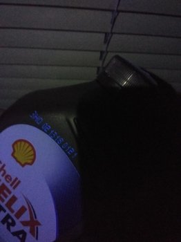

pomalenky 42 Опубликовано: 24 сентября 2019 Поделиться Опубликовано: 24 сентября 2019 53 минуты назад, smold сказал: Где взять УФ? Любой детектор купюр или просто UF фонарик(на Али полно этого добра)...стоит раздобыть,иногда очень кстати приходиться. Ссылка на сообщение
smold 838 Опубликовано: 24 сентября 2019 Поделиться Опубликовано: 24 сентября 2019 УФ только для старых канистр? Ссылка на сообщение
pomalenky 42 Опубликовано: 24 сентября 2019 Поделиться Опубликовано: 24 сентября 2019 12 минут назад, СИНТЭКС сказал: На сайте Шелла это единственный продавец в интернет-ритейле Именно так,раньше там и брал всегда,пока косяки с открытыми мембранами не пошли. Ссылка на сообщение
pomalenky 42 Опубликовано: 24 сентября 2019 Поделиться Опубликовано: 24 сентября 2019 6 минут назад, smold сказал: УФ только для старых канистр? На америкосовских,вот и на литрухах 0/20 есть.Сейчас посмотрел 0/40 Ультру 4 литра (Золотую)не нашёл на ней. 1 Ссылка на сообщение

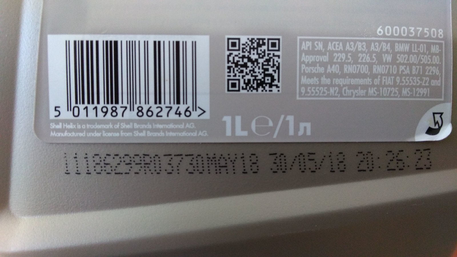

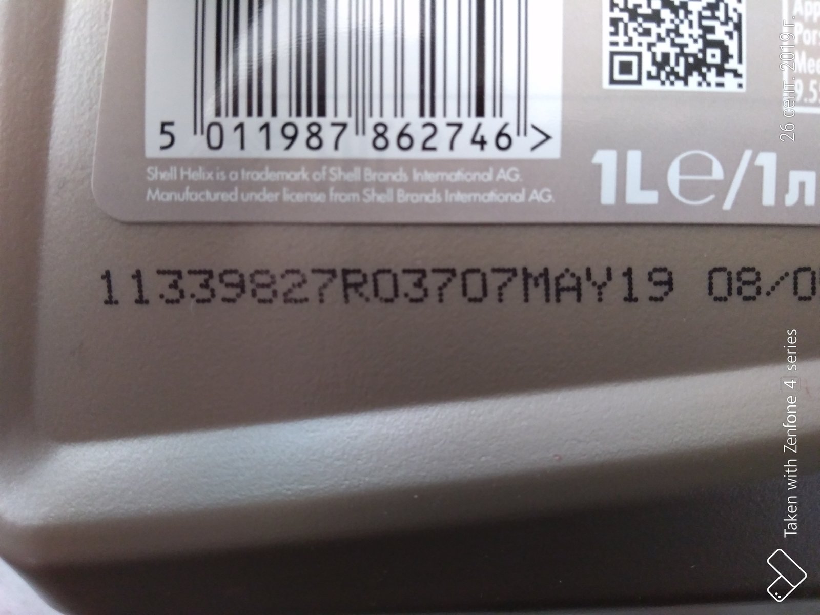

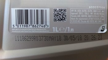

seksot2004 0 Опубликовано: 26 сентября 2019 Поделиться Опубликовано: 26 сентября 2019 Уважаемые коллеги! Сегодня в одном из интернет-магазинов мне пришло масло Шелл хеликс ультра 5-40 - 1 литр, вообщем приехал его забирать и был неприятно удивлён тем, что батч код не соответствует оригиналу! Я уже 8 лет пользуюсь шеллом и за этот период видел всякие его официальные изменения, и сейчас сразу понял что столкнулся с подделкой! Но, в магазине этих ребят убедить в этом как вы понимаете невозможно!!!! Ответ один: нам поставляет это масло официальный представитель в нашем регионе! и всё у них есть и документы и сертификаты и самое главное их мнение в их правоте, я им сказал друзья у меня есть только один эксперт!!! Это мои глаза!!! И знания как отличать подделку!!! Естественно я это не пойми что не купил, и теперь я у них в стоп листе на заказ масел шелл!!! Коллеги ниже я прикладываю две фото батч кода с этой фляжки!!! Хочу услышать ваше мнение. Третье фото это батч код с такой же литровой фляги НО!!! Оригинального масла в котором я уверен на 100 процентов!!!, сравнивайте и пишите пожалуйста. Ссылка на сообщение

Евген48 29 004 Опубликовано: 26 сентября 2019 Поделиться Опубликовано: 26 сентября 2019 seksot2004 А в чём проблема нагнуть продаванов, купить литруху со всеми доками и сообщить в Шелл где купил, тогда у тебя будет полный стоп лист Литруха 2019г. конечно же голимая Ссылка на сообщение

СИНТЭКС 12 787 Опубликовано: 26 сентября 2019 Поделиться Опубликовано: 26 сентября 2019 48 минут назад, Евген 48 сказал: Литруха 2019г. конечно же голимая Зато буква «а» на казахском правильная Читают люди видать и работают... Ссылка на сообщение
Евген48 29 004 Опубликовано: 26 сентября 2019 Поделиться Опубликовано: 26 сентября 2019 14 минут назад, Ole сказал: PS Поддельщики все время путаются - 07MAY19 VS 08/05/19 Ну смена уже заканчивалась Ссылка на сообщение
Ole 709 Опубликовано: 27 сентября 2019 Поделиться Опубликовано: 27 сентября 2019 16 часов назад, Евген 48 сказал: Ну смена уже заканчивалась Пока что я вижу что что-то не так с датой, и сомнительно что именно поддельщики так "ошиблись". А вот мы видим правильный шрифт, и не видели ни пробки, ни голографической капли (а это говорят, сложно подделать), ни проверки кода. А шрифт батча бывает на литровках жирный - Ссылка на сообщение
