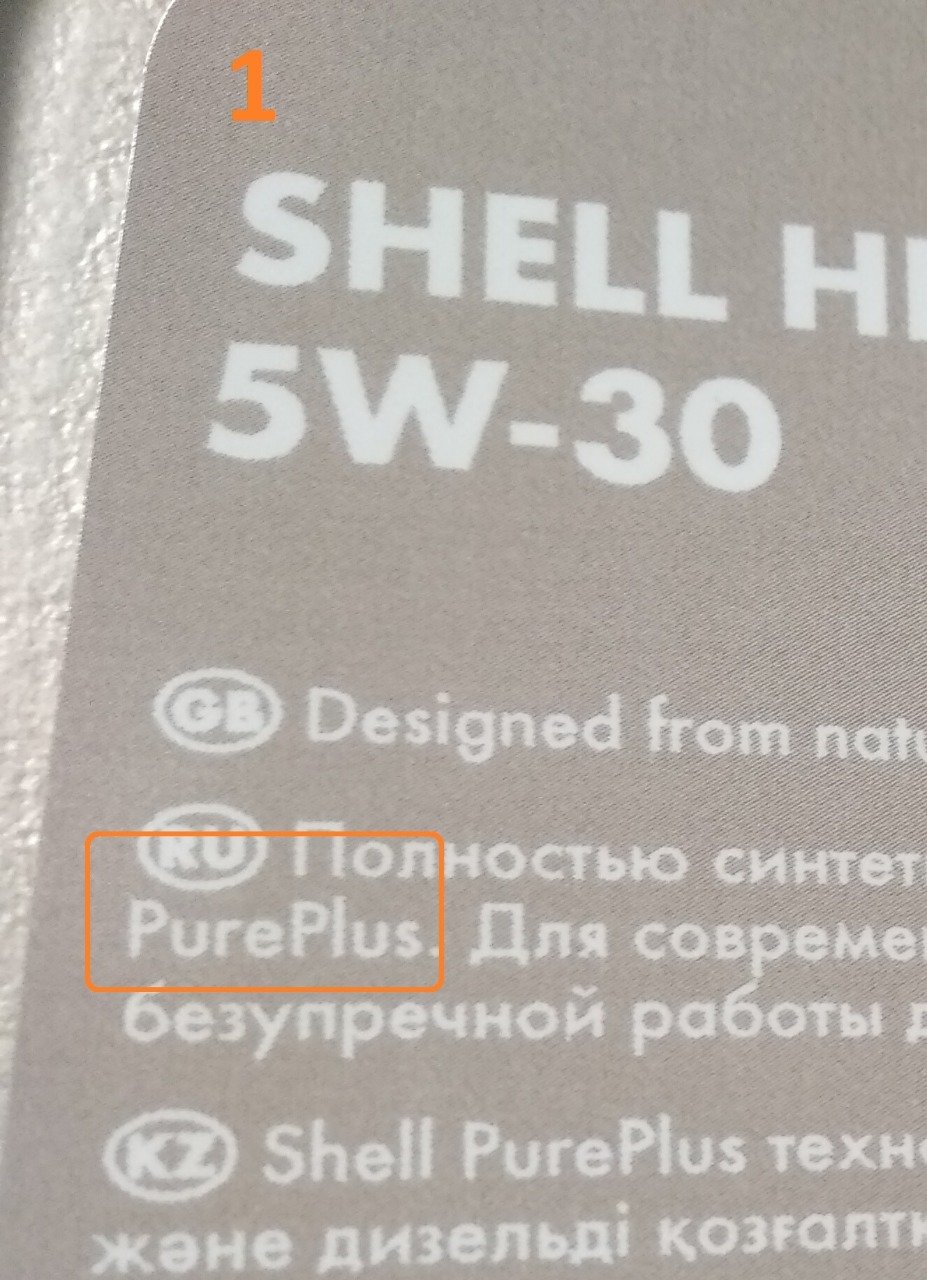

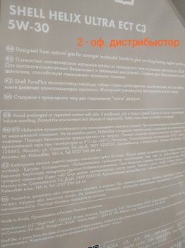

Karas3d 0 Опубликовано: 28 ноября 2019 Поделиться Опубликовано: 28 ноября 2019 (изменено) Все привет! На днях приобрел shell ultra 5w30 ect c3 в О'кей (снимок 1, канистра 4л) и решил сравнить ее с оригиналом от официального дистрибьютора в моем городе (снимок 2, такая же канистра). Разница в дате производства месяц. Код прошел проверку успешно, канистры идентичны за исключением этикеток - на океевской печать очень грубая, пиксельная и изменён текст описания (перенесена строка и нет про экономию топлива). Кто знает, эти отличия могут быть признаком подделки? Изменено 28 ноября 2019 пользователем Karas3d Ссылка на сообщение

Евген48 28 999 Опубликовано: 28 ноября 2019 Поделиться Опубликовано: 28 ноября 2019 10 часов назад, Karas3d сказал: Кто знает, эти отличия могут быть признаком подделки? а не судьба сфоткать бэч код? 1 Ссылка на сообщение
Optovik 3 840 Опубликовано: 28 ноября 2019 Поделиться Опубликовано: 28 ноября 2019 32 минуты назад, Евген 48 сказал: а не судьба сфоткать бэч код? Можно ещё дно сфоткать: где рюмка и край канистры... тоже что то расскажет. Ссылка на сообщение
Karas3d 0 Опубликовано: 28 ноября 2019 Поделиться Опубликовано: 28 ноября 2019 1 час назад, Евген 48 сказал: а не судьба сфоткать бэч код? Код нормальный. Низ канистры 1 в 1 совпадает с оригинальной Ссылка на сообщение
Евген48 28 999 Опубликовано: 28 ноября 2019 Поделиться Опубликовано: 28 ноября 2019 Karas3d код нормальный. А может у тебя новая версия левака 1 Ссылка на сообщение
driverland 144 Опубликовано: 28 ноября 2019 Поделиться Опубликовано: 28 ноября 2019 Бэч код под не очень удобным углом для рассмотрения точек. Код прошел проверку, куплен в крупном сетевом магазинк, думаю, все ок. Ссылка на сообщение
ADDY 56 Опубликовано: 28 ноября 2019 Поделиться Опубликовано: 28 ноября 2019 4 часа назад, Евген 48 сказал: Karas3d код нормальный. А может у тебя новая версия левака Мне кажется, осталось лишь правильно разместить слова на канистре и настроить жирноту шрифта, ни кто не отличит... Ссылка на сообщение
