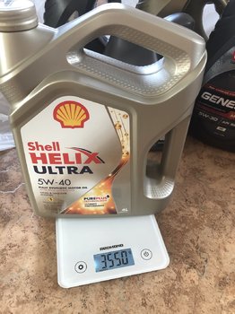

VKost 0 Опубликовано: 8 ноября 2020 Поделиться Опубликовано: 8 ноября 2020 Тест весом)) брал в мэтро по акции) Ссылка на сообщение

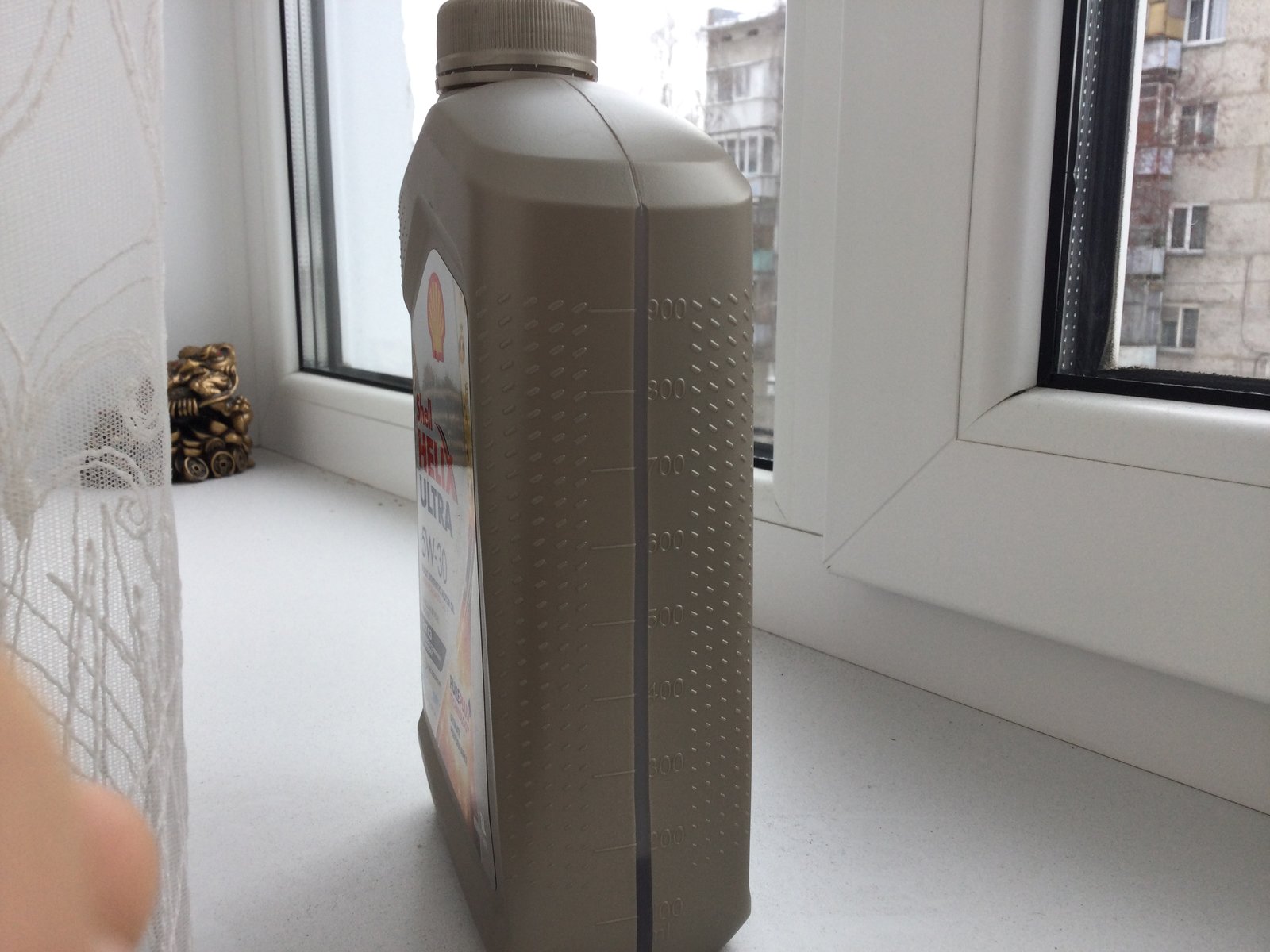

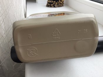

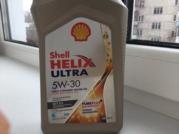

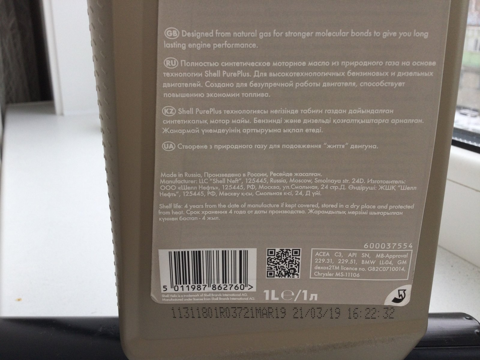

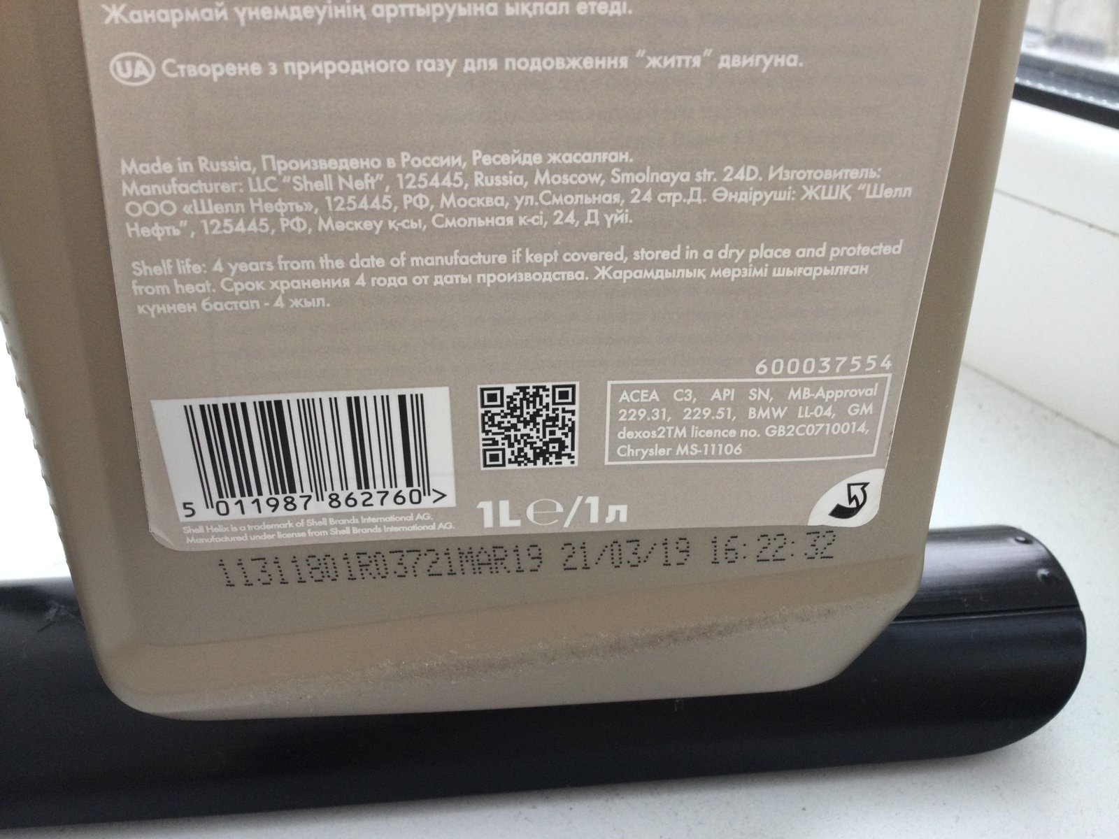

Дровасек 0 Опубликовано: 13 ноября 2020 Поделиться Опубликовано: 13 ноября 2020 г Петропавловск веерный Казахстан официалов нет. Купил 4 и1 литр Код , голограмма буквы шрифты норм. Отличия : штрих код цифры над допусками. Строчки допусков. Низ канистры 01/05. Отличается высота мерной шкалы. 1L - 4200тг (750 руб). 4L -15000 (2678 руб. ). Отличия сравнивал с видио TORCON. Ссылка на сообщение

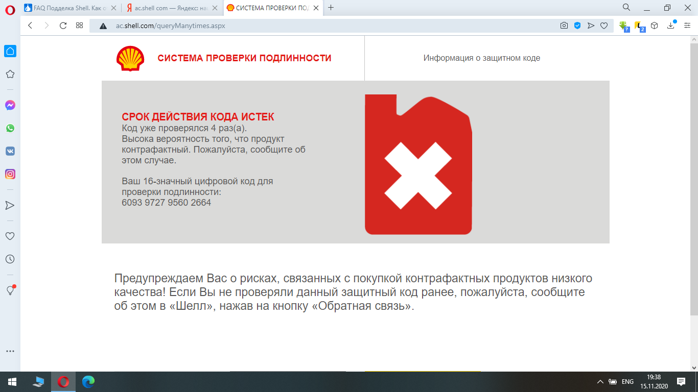

PryNikolay 1 Опубликовано: 15 ноября 2020 Поделиться Опубликовано: 15 ноября 2020 Сегодня хотел купить масло Шелл HX8 5w30 и вообще не нашел оригинала. Живу в Беларуси, катаюсь на том масле лет 5 уже. как только появилась новая канистра с наклейками то всегда покупал только в таких канистрах, что бы проверить код через сайт. А сегодня объездил 3 рынка и везде была подделка. Отрываешь наклейку (видно, что она целая и никто до меня её не вскрывал), вбиваешь код и на сайте шелл пишет, что этот код вводился уже 15,20, 30 и у одного продавца показало, что этот код уже вводился 46 раз)) это рекорд, наверно)) после этого шелл в старой таре, типо привезённой из ЕС страшно брать. Вот сижу, думаю что делать и на какое масло переходить, если столько подделок. Ссылка на сообщение

B29 166 Опубликовано: 15 ноября 2020 Поделиться Опубликовано: 15 ноября 2020 (изменено) 15.11.2020 в 13:50, PryNikolay сказал: Сегодня хотел купить масло Шелл HX8 5w30 и вообще не нашел оригинала. Живу в Беларуси, катаюсь на том масле лет 5 уже. как только появилась новая канистра с наклейками то всегда покупал только в таких канистрах, что бы проверить код через сайт. А сегодня объездил 3 рынка и везде была подделка. Отрываешь наклейку (видно, что она целая и никто до меня её не вскрывал), вбиваешь код и на сайте шелл пишет, что этот код вводился уже 15,20, 30 и у одного продавца показало, что этот код уже вводился 46 раз)) это рекорд, наверно)) после этого шелл в старой таре, типо привезённой из ЕС страшно брать. Вот сижу, думаю что делать и на какое масло переходить, если столько подделок. Раскрыть Вы пожалуйста не обманывайте, при проверке не указывается количество проверок (как Вы пишите - 15,20, 30 и даже 46 раз!). После третьей проверки : "Срок действия кода истек. Данный код действителен, но он уже использовался много раз"! Могу приложить фото с первой проверки и далее... P.S. Взято отсюда Проверка кода подлинности Shell. Как это работает? с разрешения автора. Изменено 15 ноября 2020 пользователем B29 дополнение Ссылка на сообщение
PryNikolay 1 Опубликовано: 15 ноября 2020 Поделиться Опубликовано: 15 ноября 2020 (изменено) 15.11.2020 в 14:44, B29 сказал: Вы пожалуйста не обманывайте, при проверке не указывается количество проверок (как Вы пишите - 15,20, 30 и даже 46 раз!). После третьей проверки : "Срок действия кода истек. Данный код действителен, но он уже использовался много раз"! Могу приложить фото с первой проверки и далее... P.S. Взято отсюда Проверка кода подлинности Shell. Как это работает? с разрешения автора. Раскрыть странно, у меня показывает количество раз А Ваш код проверялся 11 раз Изменено 15 ноября 2020 пользователем PryNikolay Ссылка на сообщение
B29 166 Опубликовано: 15 ноября 2020 Поделиться Опубликовано: 15 ноября 2020 (изменено) PryNikolay Вы правы! Видимо производитель ввел ещё и счётчик проверок, которого ранее не было! Примите мои извинения! P.S. У меня рекорд - 50 раз! Изменено 15 ноября 2020 пользователем B29 Ссылка на сообщение
