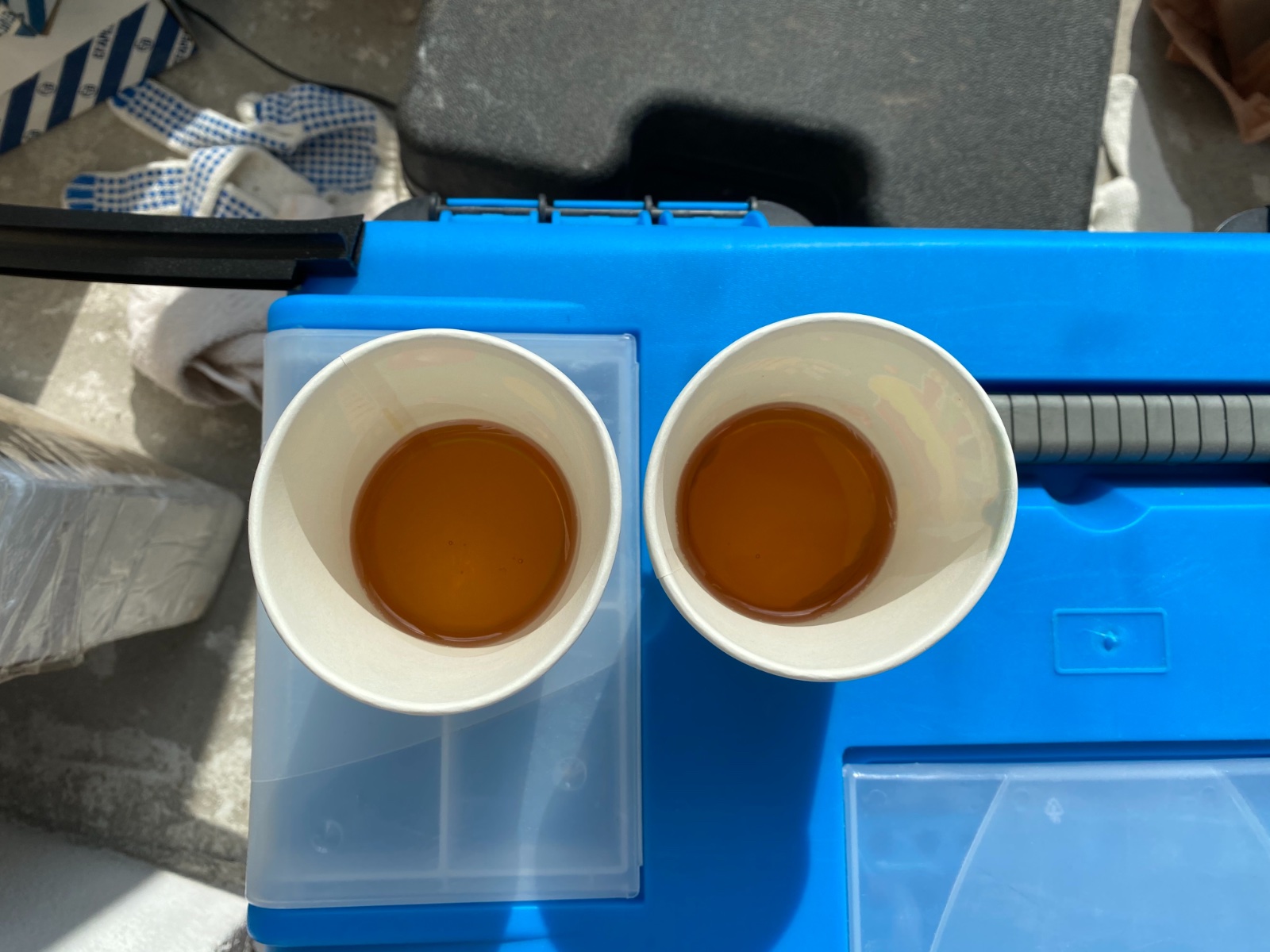

Alexdavv 0 Опубликовано: 29 мая 2021 Поделиться Опубликовано: 29 мая 2021 On 4/24/2021 at 2:52 PM, Optovik said: думаю по фото теперь видно: GM-желтое , а Shell будет как ESP 5w30. Так что у вас как мне кажется все нормально... Хмм. Сравнил с GM. Вот фото. Попробуйте угадать где какое Ссылка на сообщение
Projector 7 344 Опубликовано: 29 мая 2021 Поделиться Опубликовано: 29 мая 2021 3 часа назад, Alexdavv сказал: Хмм. Сравнил с GM. Вот фото. Попробуйте угадать где какое Слева GM более светлое на НС - гидрокрекинге , справа более тёмное Shell на GTL базе Ссылка на сообщение

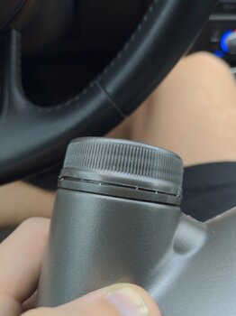

Overclock96 0 Опубликовано: 10 июня 2021 Поделиться Опубликовано: 10 июня 2021 Подскажите,купил масла на заправке шел в Украине,но от того что в РФ кардинально отличаются,код пробился на сайте Шелл Украина,оригинал пишут и никто до меня не пробовал. Кто что думает,Ориг? Ссылка на сообщение
Дюпелёк 14 513 Опубликовано: 10 июня 2021 Поделиться Опубликовано: 10 июня 2021 Overclock96 масло Российского разлива из Торжка давно уже в такие банки масло не льёт,а европа хз Ссылка на сообщение
Optovik 3 840 Опубликовано: 10 июня 2021 Поделиться Опубликовано: 10 июня 2021 Overclock96 батч-код европейский, под крышкой нет фальги... Ссылка на сообщение
Overclock96 0 Опубликовано: 10 июня 2021 Поделиться Опубликовано: 10 июня 2021 11 часов назад, Optovik сказал: под крышкой нет фальги... Да,хотя с чем-то схож с тем что в шапке темы,мерник литров как у оригинала,хрень которая откручивается и остается на бутылке горлышки тонкая,идеальная. швы кривые буд-то я делал))00 по коду пробилась что ориг,никто до меня не чекал. так что? Ссылка на сообщение
polik 82 Опубликовано: 10 июня 2021 Поделиться Опубликовано: 10 июня 2021 Да это стопудово не подделка, а ночная смена того же завода Ссылка на сообщение
Optovik 3 840 Опубликовано: 10 июня 2021 Поделиться Опубликовано: 10 июня 2021 50 минут назад, Overclock96 сказал: Да,хотя с чем-то схож с тем что в шапке темы,мерник литров как у оригинала,хрень которая откручивается и остается на бутылке горлышки тонкая,идеальная. швы кривые буд-то я делал))00 по коду пробилась что ориг,никто до меня не чекал. так что? не морочься. я Римулу покупал в таких канистрах.У масла хороший запах ( если нет короны,если есть корона,то масло без вкуса и запаха ) и имеет красноватый оттенок. Ссылка на сообщение
