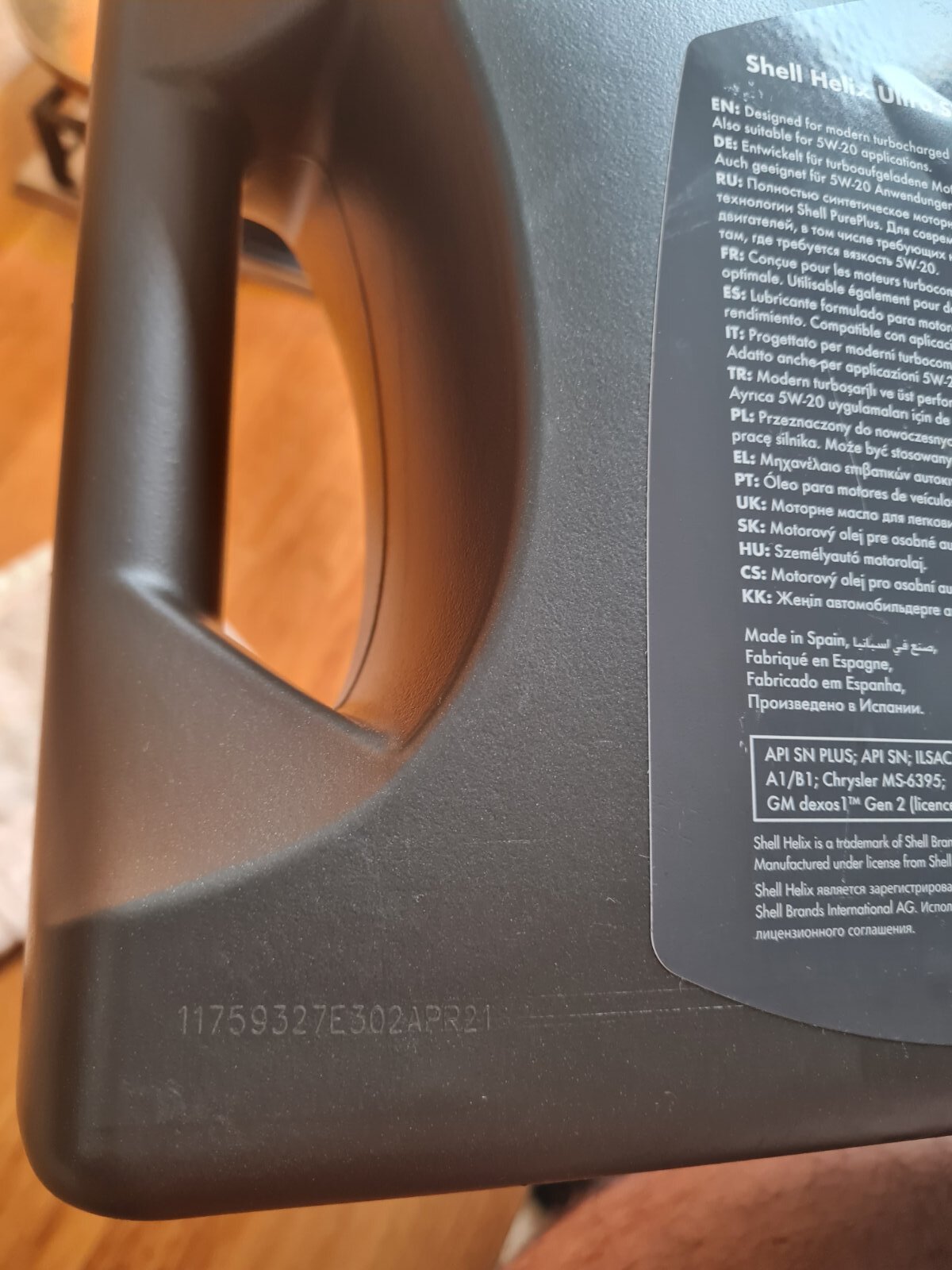

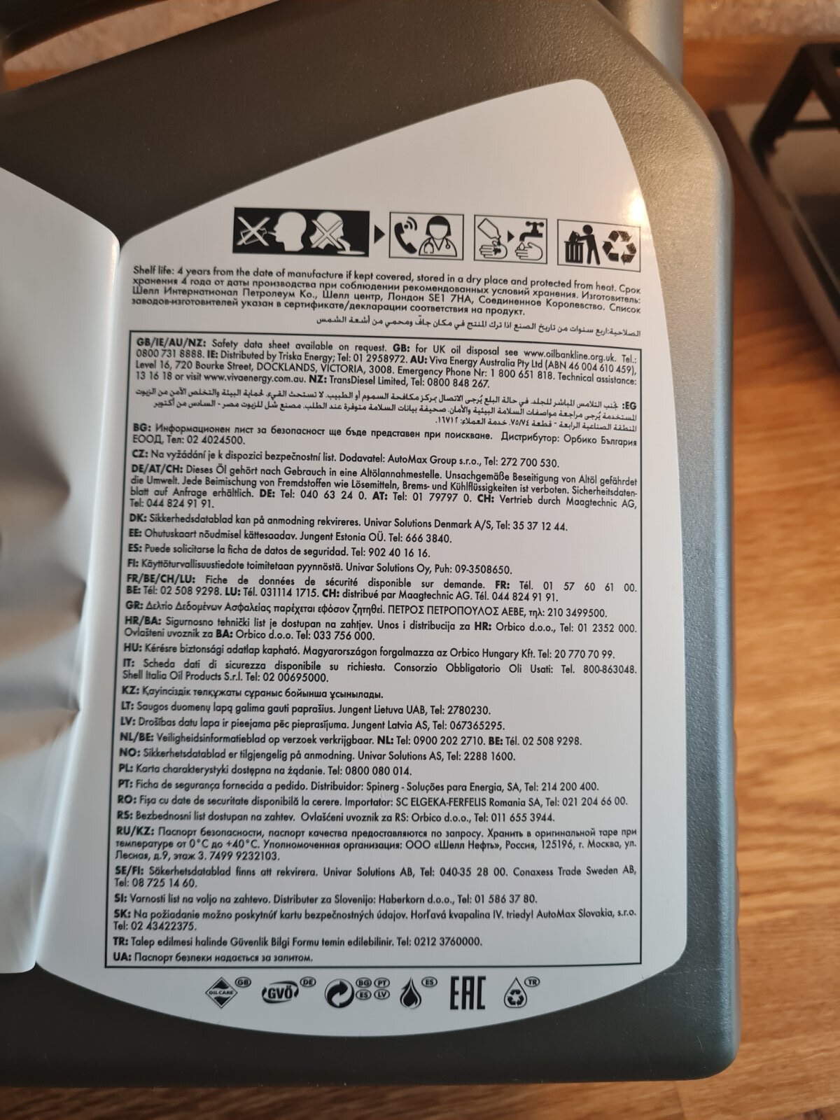

Kovitek 330 Опубликовано: 25 сентября 2021 Поделиться Опубликовано: 25 сентября 2021 (изменено) А как отличить Испанское 0w20 ? Матричного кода нет вообще, код на крышке пробивается нормально, казахског) он идет как ru/kz) на русском языке Шов прям врезается в пальцы! Шкала мерник- кривая, надо кстати новую канистру посмотреть, в машине лежит Изменено 25 сентября 2021 пользователем Kovitek Ссылка на сообщение

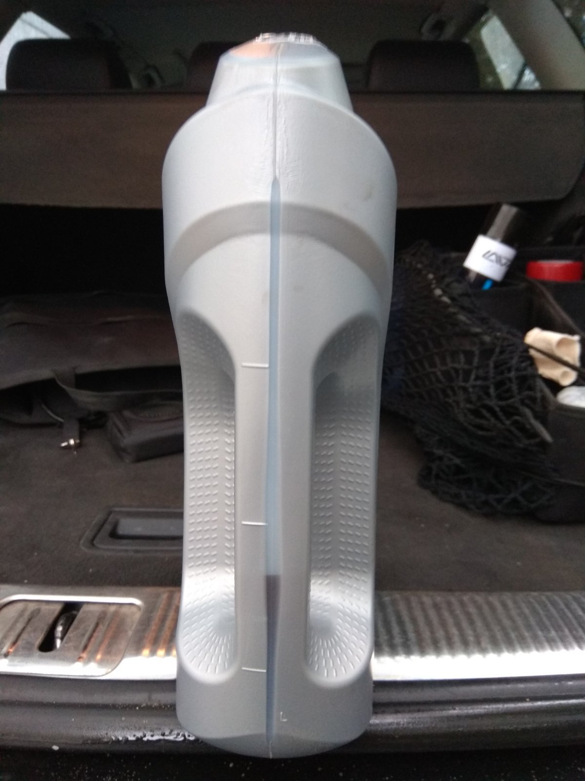

Johnny.RO 300 Опубликовано: 3 октября 2021 Поделиться Опубликовано: 3 октября 2021 (изменено) Добрый вечер люди добрые. В багажнике авто от предыдущего владельца валялось на доливку литруха запечатанная HX8. Уже после доливки решил проверить бутыль. Место покупки неизвестно. Закрались сомнения. Помогите разобраться пожалуйста. Единственное, что смущает, это что капля в переливе все таки имеет зелёный цвет со всех сторон, не такой конечно выраженный как на новых канистрах, но зелена и металлик есть. В пользу подделки говорят F, жирный бачкод, остальное спорно. Изменено 3 октября 2021 пользователем Johnny.RO Ссылка на сообщение
Дюпелёк 14 515 Опубликовано: 3 октября 2021 Поделиться Опубликовано: 3 октября 2021 Johnny.RO Поздравляю у вас поделка,на штифт обратите внимание Ссылка на сообщение
Johnny.RO 300 Опубликовано: 3 октября 2021 Поделиться Опубликовано: 3 октября 2021 3 минуты назад, Дюпелёк сказал: Johnny.RO Поздравляю у вас поделка,на штифт обратите внимание Да собственно поздравлять не с чем))) Вроде как написание F в итоге это не 100% гарантия подделки, как в этой теме писали. Бачкод сильнее всего смущает, всегда ли тонкими точками печатали, даже в 19 году? Ссылка на сообщение
Дюпелёк 14 515 Опубликовано: 3 октября 2021 Поделиться Опубликовано: 3 октября 2021 6 минут назад, Johnny.RO сказал: Бачкод сильнее всего смущает, всегда ли тонкими точками печатали, даже в 19 году? Всегда Ссылка на сообщение
