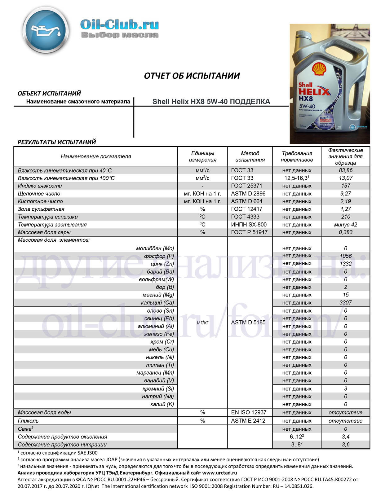

Сравнение лабораторных анализов Shell Helix HX8 5W-40 ОРИГИНАЛА и ПОДДЕЛКИ:
Видеообзор:
1) Щелочное число 9,27 – высокое. У данной подделки хорошие моющие нейтрализующие свойства. Весело да?
2) Вязкость при 100С = 13.07 – то есть, это действительно сороковка, правда не 5W-40, а скорее 10W-40. Выдает эту подделку, низкий индекс вязкости 157.
Потому что масла 5W-40 имеют высокие индексы вязкости, около 175. Например, тот же Shell HX8 5W-40, оригинальный, имеет индекс вязкости 172.
3) Температура вспышки 210С, выдает подделку, масло не термостабильно при высоких температурах. Скорее всего будет повышенный угар масла. Температура вспышки также подтверждает то, что подделка изготовлена на основе минеральных базовых масел.
4) Температура застывания -42С – как вам минералочка с такой низкой температурой застывания? Такое бывает, это возможно. В морозилке при -27С она неплохо себя показала. Собственно, это лаба и подтвердила. Но сильно не обольщайтесь пусковые характеристики CCS при -30С, эта подделка все равно завалит, об этом говорит множество факторов. По ИК спектру это минералка, по индексу вязкости — это минералка, по вспышке - это тоже минералка – то есть это не 5W-40. Это 10W-40, просто с низкой температурой застывания.
5) Содержание серы 0,383 – нормальное. Даже у оригинала Shell HX8 примерно такое же содержание. О чем это говорит? О том, что это нормальное товарное масло, на обычном нормальном пакете присадок.
6) Зольность сульфатная, так же нормальная 1,27, она конечно значительно больше чем у оригинала 1.13 – что и выдает это масло как подделку. Но в целом зола нормальная. Двигателю от нее плохо не будет.
7) Еще одно отличие которое выдает подделку. В нашей подделке отсутствует молибден, а в оригинальном Shell HX8 есть молибден, в количестве 50 частиц на миллион. В целом, пакеты присадок у них походят, за исключением одного элемента - в подделку не положили молибден. Опять же приходим к какому выводу? Скорее всего использован пакет присадок Infineum. Поддельщики пытались подобрать не отличающееся по цвету масло. Ну а в итоге, подобрали еще и похожий пакет присадок. Свел я подделку и оригинал в общую таблицу для наглядности, можете посмотреть отличия. Их уже немного, но они есть. Это вязкость при 100С, индекс вязкости, зольность сульфатная и молибден.
ИК спектр Фурье предположительно говорит о том, что масло на основе минералки.
Вывод: Это без сомнения подделка. Перед нами обычное, простенькое моторное масло на нормальном рабочем пакете присадок. Двигатель от него не "стуканет". Если вы зальете это масло летом, на небольшой интервал смены – скорее всего вообще ничего не будет. В подделке есть противоизносные и моющие присадки - весь джентльменский. Зимой в морозы, может быть повышенный износ деталей двигателя, так как масло не 5W-40. Представляете на густом 10W-40 заводится в -30С. Пока оно доберется по маслоканалам до трущихся пар. Так же, есть вероятность повышенного расхода масла на угар, потому что это масло на минералке, с низкой температурой вспышки 210С. Люди которые купили это масло, думая, что это настоящий Shell, понадеявшись, будут катать на этой минералке по 10-15 тыс км, думая что у них хорошее масло в двигателе, а это на данной минералке грозит отложениями. В общем есть высокая вероятность повышенного износа в морозы и возникновения высокотемпературных отложений. Поддельщики сделали настолько качественную канистру Shell, что даже я скоро не отличу подделку от оригинала при простом внешнем осмотре. Осталось исправить только мелкие недочеты. По цвету масла почти не отличаются. В замороженном состоянии подделку выдает чуть медленное перетекание. Теперь только лабораторный анализ сможет аргументированно отличить подделку.

да какой оригинал, распространяет не пойми кто через интернет магазины, матричный код другой, вязкость хз какая полу10W-40 полу5W-40, вспышка 210С, молибдена нет - все разом не может быть. :)

сделаем анализ Shell Helix Ultra 5W-40 ПОДДЕЛКА (сейчас собираю) посмотрим что там, думаю сомнений больше не будет... :)
Сам факт наклейки с другой каплей переливающейся по другому, с производством якобы того же Торжка Made in Russia и внутри другое по анализу масло, мне лично сомнений никаких не оставляет :)
