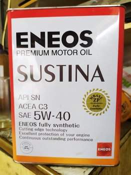

Eneos Sustina 5W-40 API SN свежее
Еще один пакет присадок который мы не видели. Мало цинка, низкая сера, низкое кислотное число, высокое щелочное.
Цитата
Высочайшая производительность, полностью синтетическое моторное масло, разработанное с использованием собственной технологии W BASE и ZP компании JXTG Nippon Oil & Energy, для поддержания чрезвычайно стабильной вязкости масла в широком температурном диапазоне. Специально разработано, чтобы соответствовать последним спецификациям для улучшения характеристик моторного масла, обеспечения лучшей экономии топлива, увеличения срока службы системы выбросов, повышенной чистоты поршня, уменьшения отстоя двигателя и улучшенной защиты турбокомпрессора. Эта технология позволяет SUSTINA оставаться очень текучим во время холодных запусков, снижая износ компонентов двигателя и улучшая экономию топлива до 2% по сравнению с доступными в настоящее время топливосберегающими маслами той же вязкости. Благодаря свойствам присадки ZP, снижающей образование серной кислоты, SUSTINA сохраняет двигатель в чистоте и дольше работает.

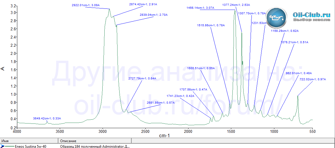

Vanderkot колись ИК спектр, фотки, кто нибудь делал? :)

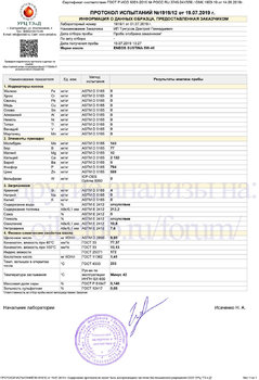

10 минут назад, Dimmy сказал:
1) Масло полностью удовлетворяет стандарту SAE и может смело называться 5W-40
2) Вязкость при 100С = 13,13 сСт - ближе к нижней границе SAE 40, что делает это масло чуть экономичнее аналогов с вязкостью от 14 сСт и выше
3) Индекс вязкости при 100С = 172 - для 5W-40 стандартное значение
4) Щелочное число = 9,93 - высокое для масла С3, что свидетельствует о хорошем запасе моюще-нейтрализующих свойств данного продукта
5) Кислотное число = 1,41 - очень низкое для такого пакета присадок. Соотношение TBN / TAN выглядит убедительно
6) Зольность сульфатная = 0,85% - регламент 0.8% для С3 превышен, но такая картина наблюдается у многих аналогов, причем даже у именитых брендов (Shell, Лукойл...), поэтому придираться не будем
7) Температура вспышки = 233С - отличный результат: масло термостабильно при высоких температурах
8) Температура застывания = -42С - нормальный результат для гидрокрекингового масла
9) Содержание серы = 0,140 - говорит о чистых базовых маслах и подтвержадет слова производителя о том, что тут используются присадки ZP sulphur-free
10) Пакет присадок достаточно богатый: противоизносные присадки на основе Фосфора и Цинка + большое кличество органического Молибдена для снижения трения, что позволяет обеспечить дополнительную защиту и при этом уменьшить расход топлива. Моюще-нейтрализующие присадки на основе салицилатов Кальция + сукцинимид Бора в качестве дисперсанта.
11) Окисление = 11 - намекает на то, что в пакете присадок используется сложноэфирная антиокислительная добавка.
Вывод: перед нами уникальное масло уровня АСЕА С3. Минусов как таковых нет, кроме цены, разве что. Плюсов полно: защитные и моющие свойства, относительная экономичность - на высоте. Словом, это полноценный высокотехнологичный продукт, который дешевым быть не может по определению. Масло отличается насыщенным пакетом присадок, при этом зольность удержана на достаточно низком уровне. Единственное, что не совсем понятно: если у данного продукта снижено образование серной кислоты, то зачем такое высокое щелочное? Если это исключительно в угоду ресурсу, то мы от такого масла вправе ожидать 400-500 моточасов стабильной работы. Тогда и разница в цене по сравнению с аналогами нивелируется.
