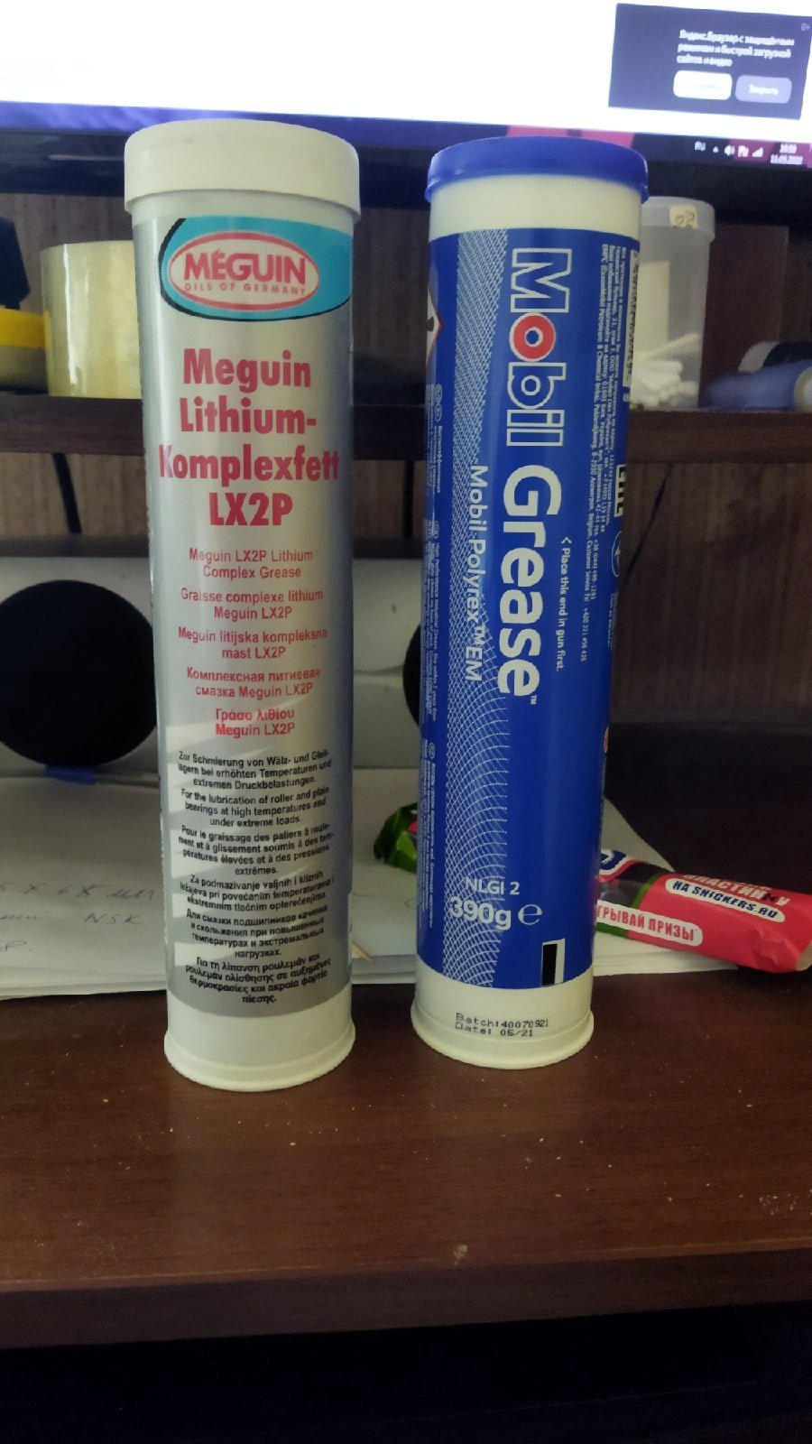

Короче купил эту заветную смазочку себе в руси за 1700р
И в 20кубовый шприц  хорошо набивается - ею удобно в подшипники смазкой наполнять- прямо во внутрь дорожки шприцуется.))
Коль пошла такая пьянка, (пробег то уже 110т км)- пересмазал гену ,ролики кондиционера,  и в будущем шкив кондиционера обслужу.
 А ролики грм нерискнул смазывать - их лучше заменю на новый, все таки в данном узле эксперементы- ник чему.
Экономия- неоправдывает  риск и капиталку в неудачном случае.
