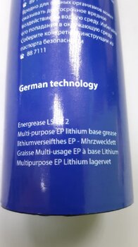

  23.08.2022 в 08:45, Kosta02 сказал:
Это пиндец....
Но честно написали, что фасовали:rofl:
Раскрыть
Это что за контрофакт?
Полирекс на "литиевой базе"- решили ради удешевления рецептуру изменить, либо реально контрафакт??
 скиньте артикул данной смазки гляну изменения в MSDS.
Дайте кто нибудь объяснение...
  24.08.2022 в 07:03, Kosta02 сказал:
Андреас Да паленка это. 1250 шт. числится. Какой масштаб!:)
Раскрыть
Неповезло парню- купить  минеральный литол по цене полимочевины.((
Он то по запаху может сравнить свой полирекс с обычной синькой?
У полимочевины характерный запах ,его невозможно скопировать или перепутать
Там же на тубе написано, "Mobill" )))
Вторая "l" лишняя.
Sonyo, Abibas.
Молодёжь не поймёт ))
Это пиндец....
Раскрыть
а сфоткай плз как сама смазка выглядит.
похожа ли по цвету-прозрачности на настоящую.
  24.08.2022 в 10:50, Obormot сказал:
Вторая "l" лишняя.
Sonyo, Abibas.
Раскрыть
Точняк:D
  24.08.2022 в 12:12, Obormot сказал:
Раскрыть
Нее, видно сразу.
  24.08.2022 в 07:52, Андреас сказал:
Раскрыть
Не повезло поставщику - натянут его. Оформили возврат с претензией. Запах конечно отличается от полирекса. Кстати Poly S2 вообще не пахнет.

  24.08.2022 в 12:39, Kosta02 сказал:
Нее, видно сразу.
Раскрыть
Как сказать, синяя, прозрачная.
Если для сравнения две смазки рядом не ляпнуть, настоящую и эту, то вполне похоже.
Изменено пользователем Obormot
