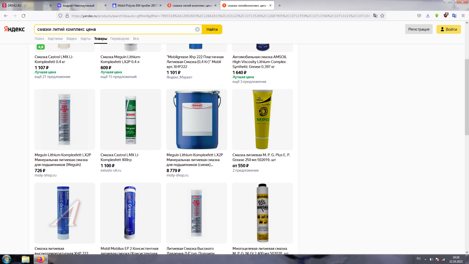

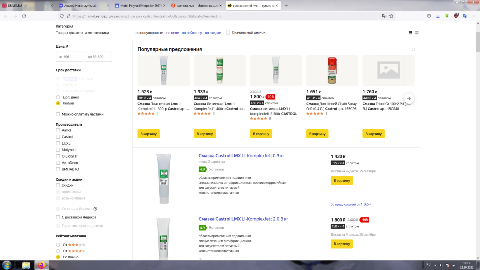

300-600р это не литийкомплекс а скорее просто литий.
Литийкомплекс сейчас 800-1200р стоит на минералке.
литийкомплекс на синтетике от 1500р и выше. в рознице на прилавке.
 К слову я блак перл в екзисте летом брал за 584р.
 за 300-600р это наше-марки в основном.
 Блак перл подорожал- потому что его не возят и не планируют возить, дораспродают остатки.
 Бордаль- скорее всего тоже дораспродают- но видимо жадность продавцов непозволила им сильно задрать цены- что странно..)))
Торгаши обычно так не поступают с топовыми смазками. Либо их возят тайком или планируют завозить.
