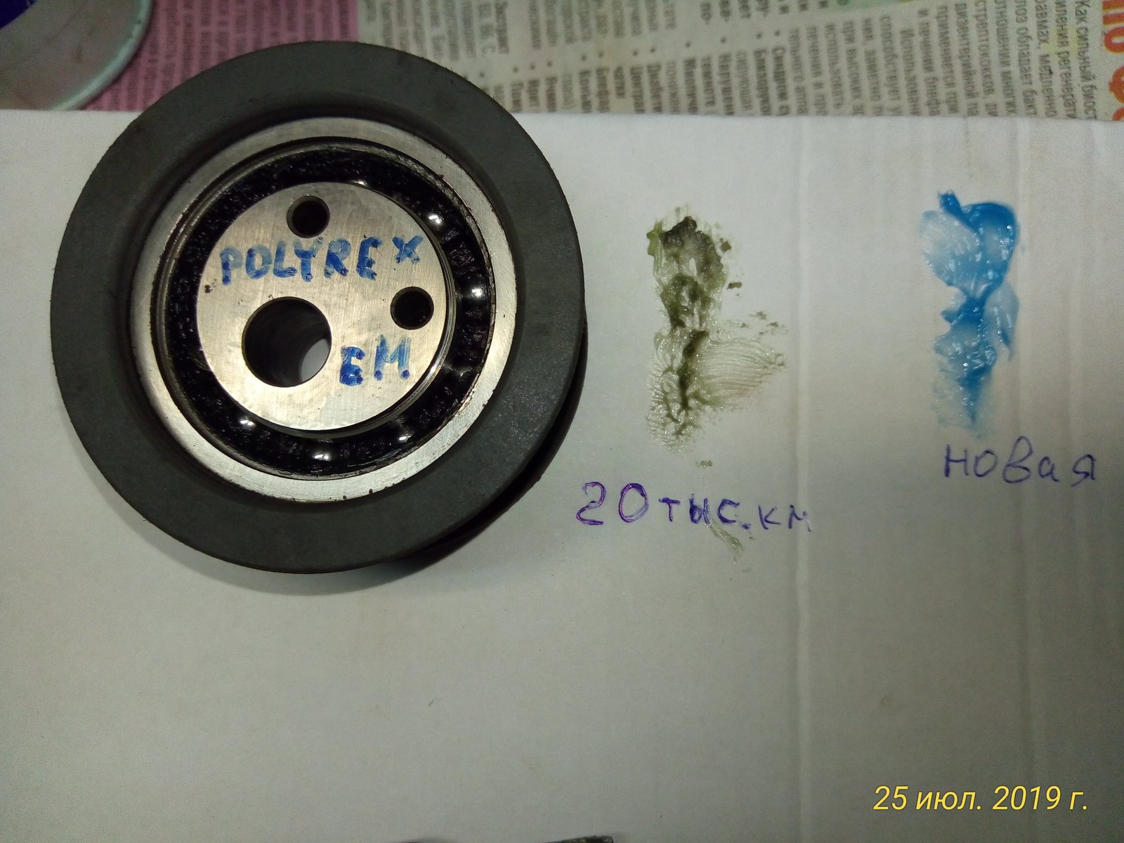

Mobil Polyrex EM пробег 20573 км

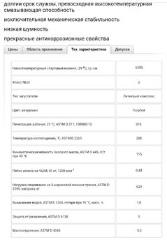

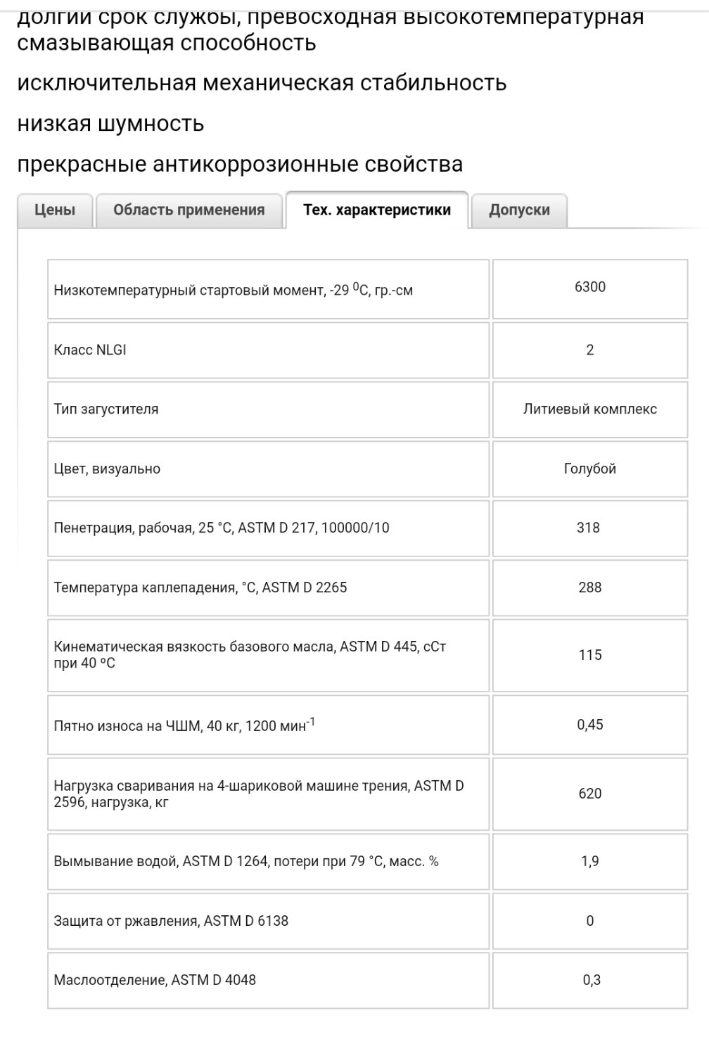

Ещё такой вопрос, есть какой-то параметр по защите от износа, например возьмем Polyrex и Mobil 222, если заложить эти смазки в одни и те же ступечные подшипники или втулки скольжени при одинаковых условия у кого будет защита от износа выше? ( смазки с ер или молибденом в счёт не берем)
чшм- но в условиях работы стартера это роли не играет ибо тут работа переодичная и по времени занимает 3-5 секунд за 1 раз.:Connie_cleaning-glasses:
Сами понимаете при таком режиме кратковременном и переодичном износ будет происходить 10тки лет

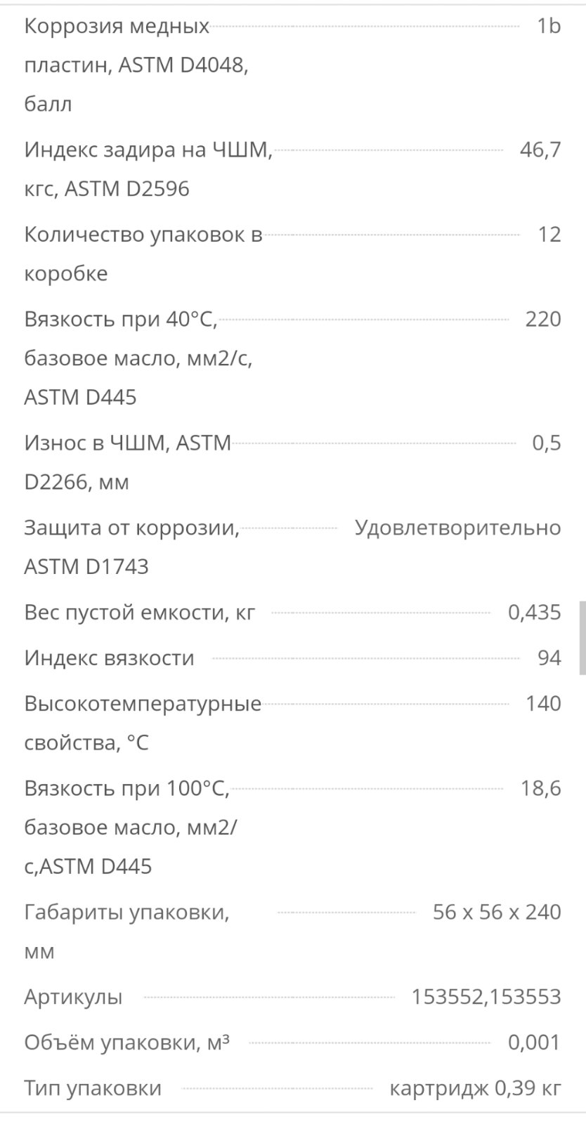

Ок! Спасибо за ответы!  Еще один вопрос! Если посмотреть характеристики смазок Polyrex и 222 испытания чшм 0.45 и 0.5 т.е Polyrex выигрывает, можноли считать, что при работе в ступечном подшипнике  Polyrex отработает лучше? (В таблице по полирексу написана ошибка по загустителю)
у вас 222- это литий.
давайте будем реалистами и исходить из того что сейчас в доступе....
Вы мало знакомы с Полирексами- и все что вы предоставили это лишь " минеральная" серия считай гидрокрекинговая в основе.))):D
Какие-то левые таблицы непонятно к чему относящиеся.

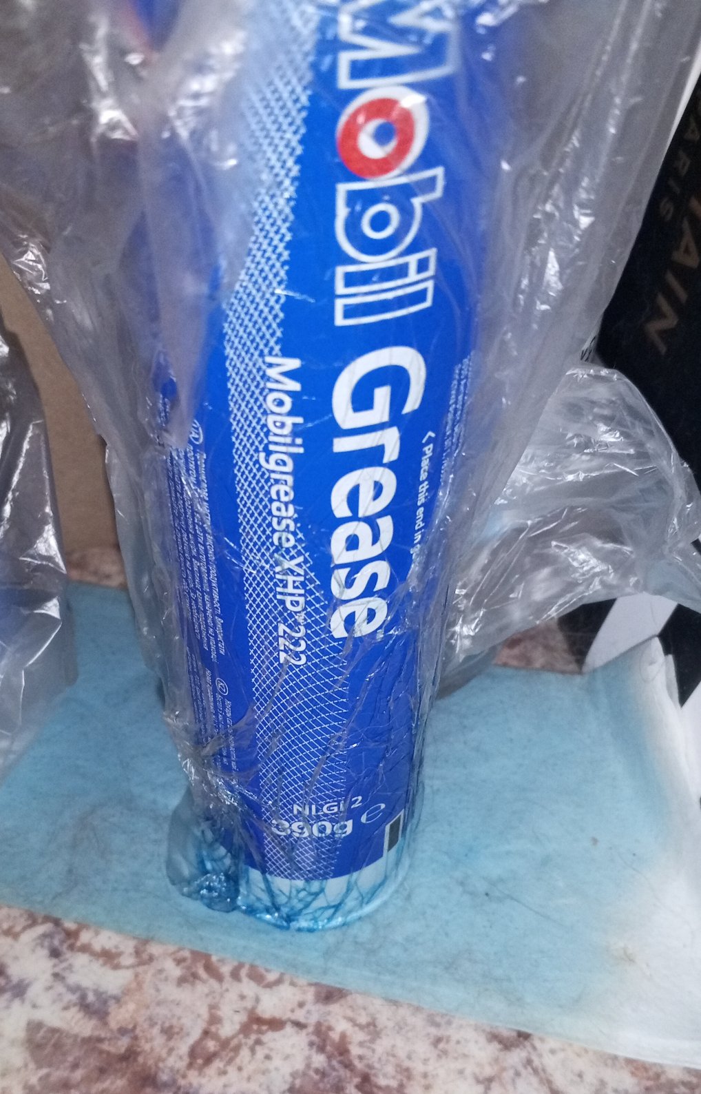

Изначально хотел обмазать стартер мобилом 222  ,  но смутило то, что он за год обоссался весь, есть сомнения в его оригинальности!

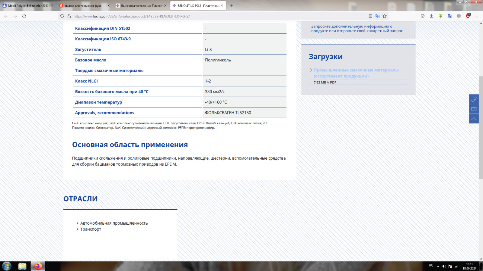

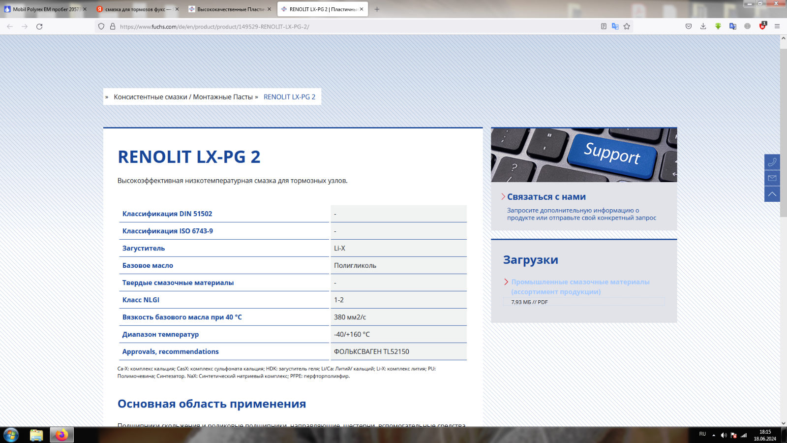

 Вот смазка от фукс для тормозов- https://www.fuchs.com/de/en/product/product/149529-RENOLIT-LX-PG-2/
1613218328_.thumb.png.823f960cf2a76a19d4bb497e531e2e20.png278760606_.thumb.png.787840b11cf375d38c6e78a839eb6c4e.png В
язкость указана и равна 380сст и это копия пфг110 и текстар гидротек-
