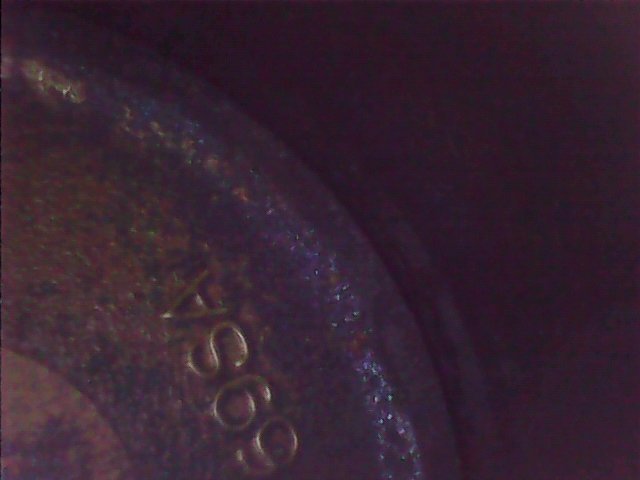

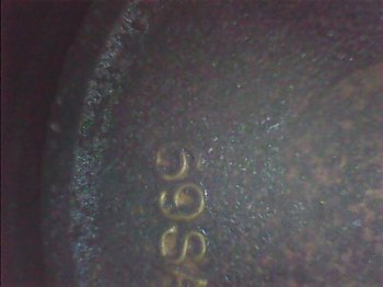

Мобил тоже частенько шалит и показывает золу 0,88% в С3 , а зола выгорает с поршней как ни странно , остается только вопрос с клапанами , но он решаемый  , вот фото поршней зимой в январе , и фото в начале месяца 2019-04-13_14-16-42-30.thumb.jpg.b547e9a7a8e0ea0d976e1fc5d76ab7e0.jpg2019-04-13_14-11-30-19.thumb.jpg.bdd2ef3e37721eecf11376543fa618e7.jpg2019-07-03_13-42-22-91.thumb.jpg.b40ce045a9fbdee0e22045e6dabb32b4.jpg2019-07-03_13-49-42-15.thumb.jpg.9175c0e6bb96c258b4573e6f1ceb63aa.jpg
