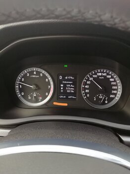

Тут вроде тема по аккорду самая большая кину сюда небольшое наблюдение) Сегодня катился в вялом потоке и решил сделать фото оборотов...
photo_2021-01-31_17-49-09.thumb.jpg.499c53dbdc62daaef3011cf68df67038.jpgphoto_2021-01-31_18-27-17.thumb.jpg.613319c63492c7c81f7f52057fb38f52.jpg
теперь вот думаю на таких низких оборотах хватает ли Кастрола 0/40 с его вязкостью 13сСт , да еще при том что я промыл литрухой маловязкого S-oil 5/20(правда после 10/40)
или может стоит попробовать в лето 50ку...? :Connie_cleaning-glasses:
з.ы. вопрос риторический можно не отвечать, просто информация к размышлению...интересно у кого какие обороты в городе держит автомат, может у меня настолько пенсионерский стиль...что так коробка адаптируется странно)...возможно еще изза того что двиг обработан(трение чутьниже) и присадка в баке была с катализатором потмоу мозги чуток по другому нагрузку считают, и думают что еду немного под горку! ...у нас на второй машине Хонда Домани как только обработаем катализатором с зеленкой  коробка тоже сразу начинает раньше времени подтыкать повышенную передачу...так же будто под горку едешь...:morning2:
Изменено пользователем Vitek74
Vitek74 я еду 80км/ч и у меня 1500об/мин, как у вас при 50км/ч. Так что корейцы пошли ещё дальше) И расход, поэтому, ещё ниже, чем у вас. Зимой, за 120 км пути, при средней скорости 60км/ч (где больше трассы, ессно и утренняя Москва без пробок), расход часто бывает 6,2л/100км. Но где-то видел на форуме Камри, там ещё меньше расход. Или последние ВАГи, те вообще, на воздухе ездят. Уверен, что и обороты у них на 8АКПП, тоже очень низкие, что в городе, что на трассе. Для того и делают такие коробки, чтобы они бензин экономили. Насчёт давления - ну вы поняли :D Я уверен, что вы читали SAE20. Практически любому мотору, хватит давления на 0w20. Вашей Хонде так уж точно. Просто, что в движении, что на ХХ, на полностью прогретом моторе (t масла = 90гр), давление будет чуть ниже (на несколько десятых бара), чем на 0w40, что некритично

парни причем тут давление)  я разве гдето про него писал?...меня больше беспокоит наличие клина и гидро динамического режима,  который в прямую зависит от оборотов. Обороты кстати у меня при 100 ~2000, при 80 ~1600, у камри тоже ниже по моему
Что касается расхода,  то тут тоже грех жаловатся у меня например в обнинск и обратно вполне близко

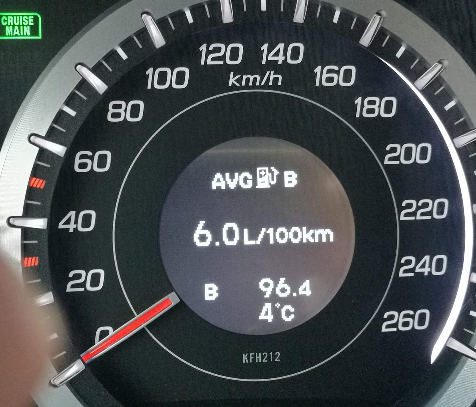

IMG_20191109_174105.thumb.jpg.2a2c41da8cd34ad03777f67e6e5aa258.jpgIMG_20191109_173949.thumb.jpg.20e0fd27d007dad284527eff87392381.jpgIMG_20191109_174022.thumb.jpg.5228b857536921d14b75d19caf2d2585.jpg
