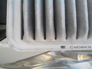

Фильтр CWORKS B130110114, аналог для Toyota RAV4(lll).
Упаковка качественная, на втором фото указана страна-производитель "республика Корея".

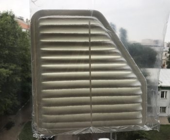

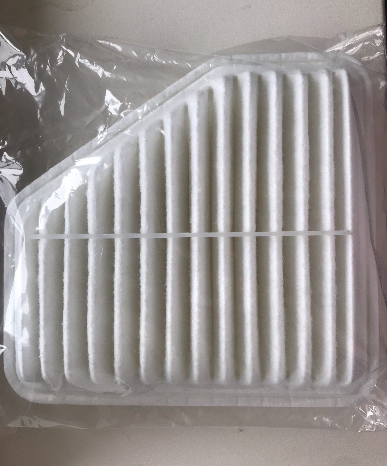

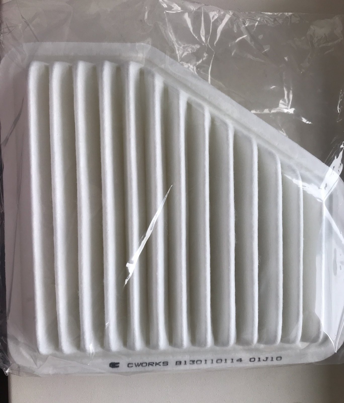

Фильтр дополнительно упакован в полиэтиленовую пленку.

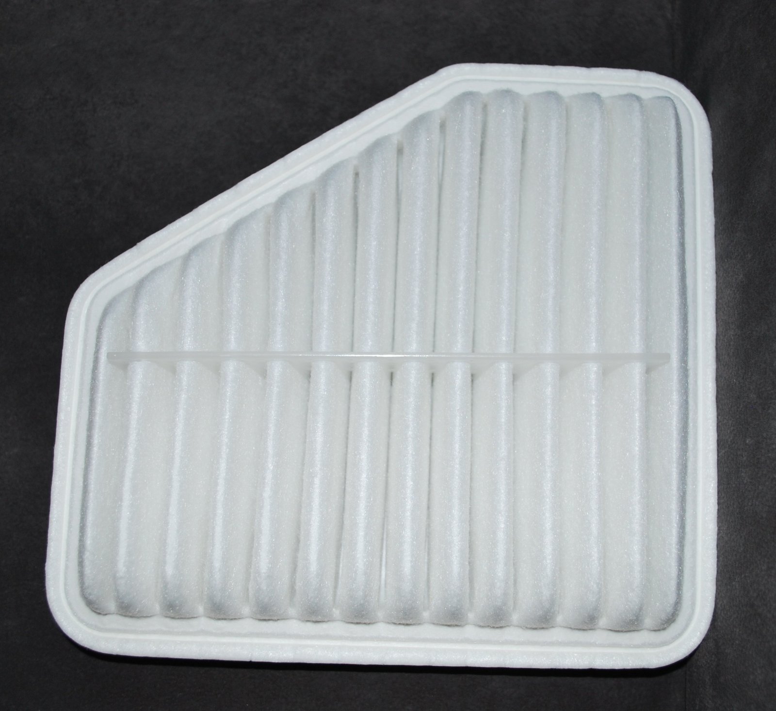

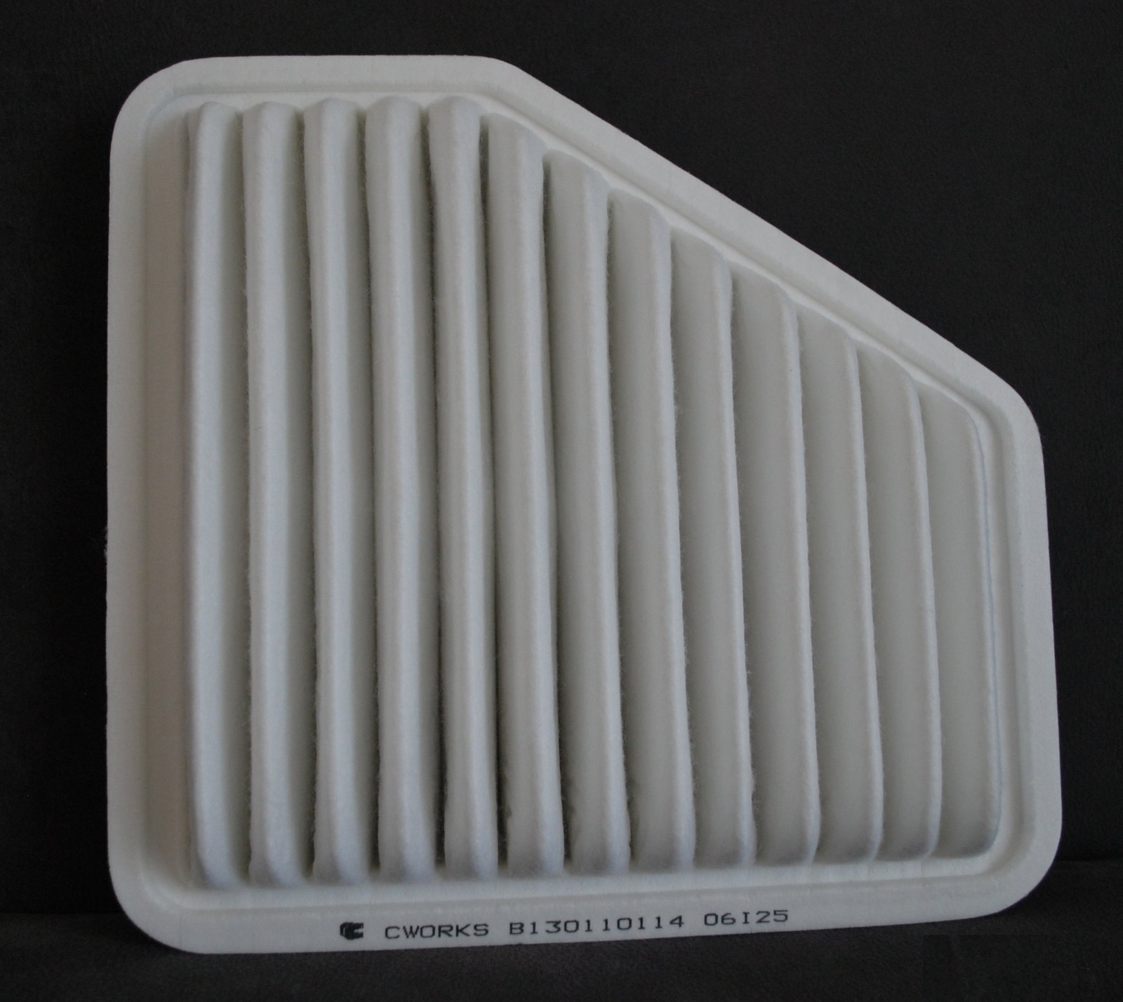

Размеры выдержаны идеально, складок 14 как и у оригинала, по периметру что-то типа поролонового уплотнителя, не резина.
Фильтр CWORKS чуть легче оригинального TOYOTA, полотно синтетическое, возможно менее плотное чем у оригинального фильтра. На предпоследнем фото видно как фильтр CWORKS пропускает свет.
Ещё на фото (увеличиваются) можно сравнить фильтр CWORKS и TOYOTA.

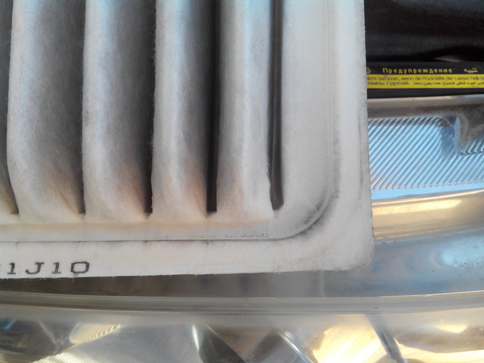

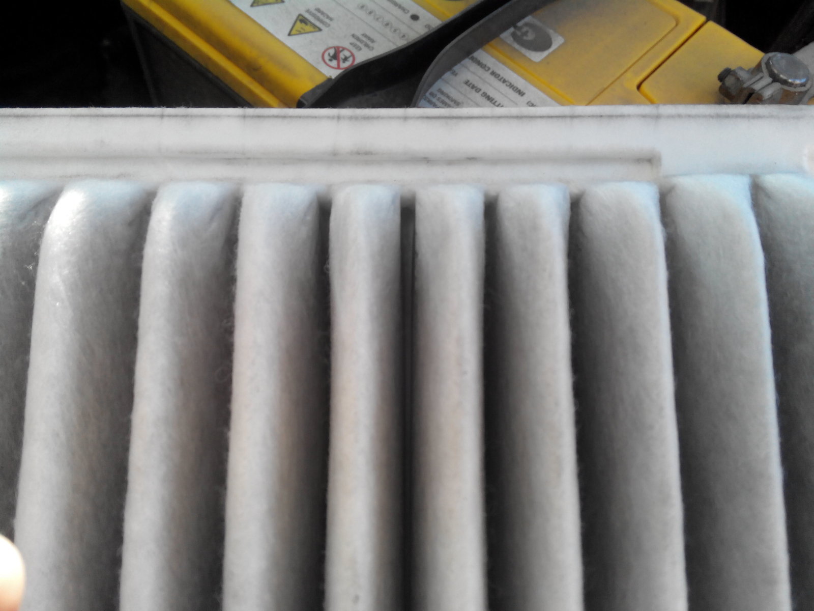

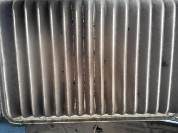

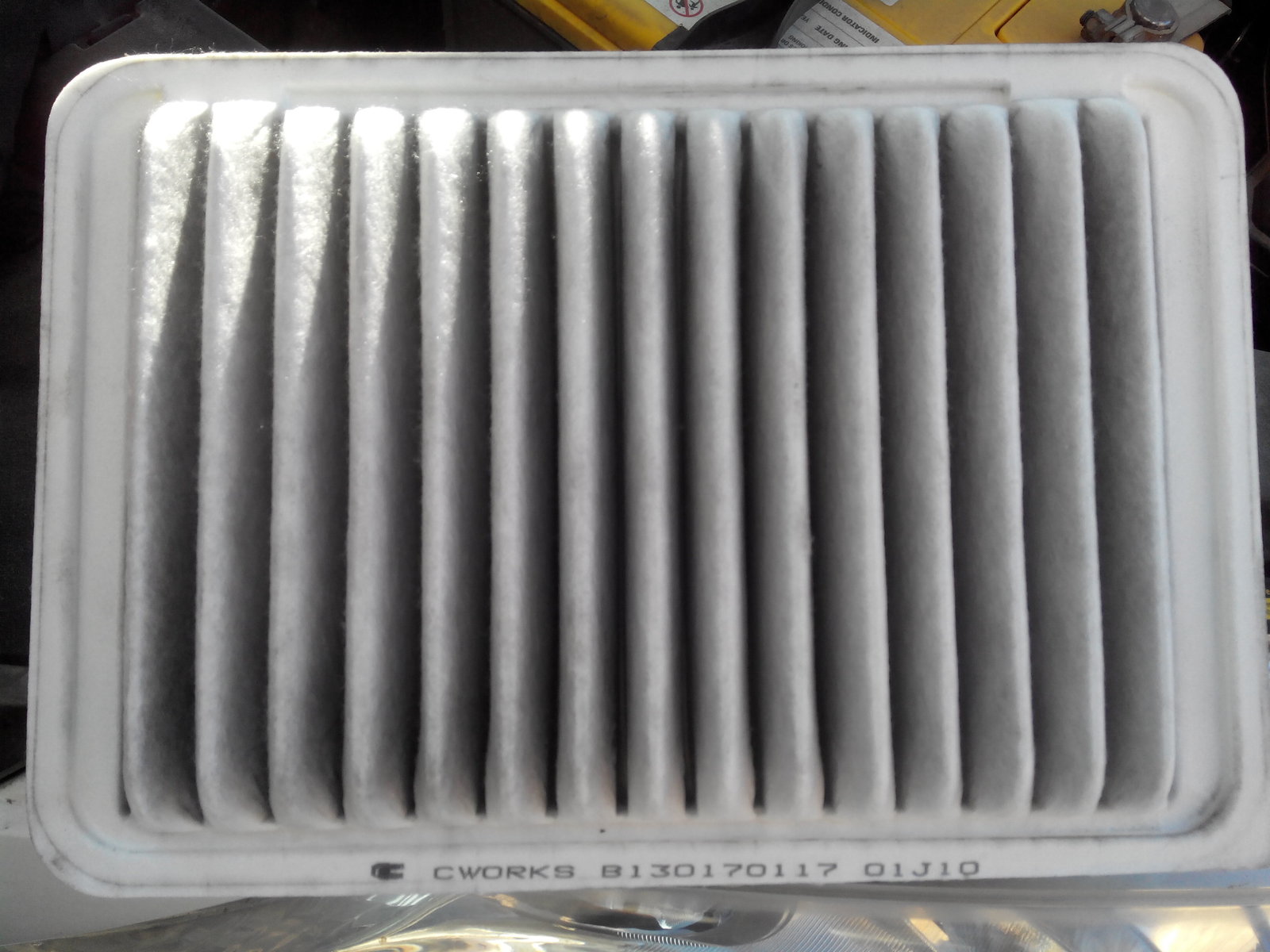

По совету одного форумчанина (не помню кого) поставил себе. Пробег +-7ткм:
IMG_20190822_181856.thumb.jpg.2944a337d70ec888cf083df92de626be.jpgIMG_20190822_181920.thumb.jpg.19242d68e95063a43f3808722e9f0108.jpgIMG_20190822_181926.thumb.jpg.0a3ce4945bff70b03e12806c57d6ca1c.jpg
вот это напрягает как бы:
ну и обратная сторона:
короб относительно чистый:unknw:. Не знаю буду ставить ещё или нет, кмк, Манн лучше фильтрует.
В 25.08.2019 в 05:06, Reins24 сказал:
... короб относительно чистый:unknw:.
Я тоже не в восторге от фильтра.
В посадочном месте сидит не плотно, болтается.
Будет подсасывать воздух мимо фильтра.

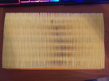

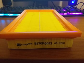

Забрал с Автодока воздушный фильтр Cworks B130P0021, аналог ниссановского 16546-ED000(ED500), AY120-NS045. Фильтр сентябрь 2018 г.вып., тканевый, сухой "зимнего" типа, каркас из силикона, 71 складка, как у оригинала, продувается очень легко. В полиэтилен упакован не был. В корпусе фильтра встал нормально тютелька в тютельку..
20200201_200037.thumb.jpg.67c283a1853186e56e2bf8fad6f359f8.jpg20200201_200045.thumb.jpg.3174538e97283672ddc751a4306c6adc.jpg20200201_200102.thumb.jpg.66f7d1addaaf9ee9b47a19b79e3da375.jpg
20200201_200238.thumb.jpg.87a9010c7098154fce77621d6d709cb6.jpg20200201_200232.thumb.jpg.8dbb2bae3cf43aa919a3cc07b52ffb53.jpg
20200201_200418.thumb.jpg.7785a0272a614e1691deae0f52f8a3f3.jpg20200201_200436.thumb.jpg.93a8963cca28dfc69f9474f8e131789e.jpg
10 часов назад, fareastwood сказал:
тканевый
Бумажный.
каркас из силикона,
Полиуретан.
fareastwood, это типичный фильтр панельного типа. А есть синтетические, как выше. У них ресурс больше в 2-3 раза.
Dimmy понятно дело, просто я нигде не могу найти такой-синтетический, на Тойоты такие на каждую модель есть, на Ниссан - борода.
fareastwood, вообще тип фильтра определяется производителем авто. Если установлен с завода панельный фильтр, то заменить его на синтетику вряд ли получится.
