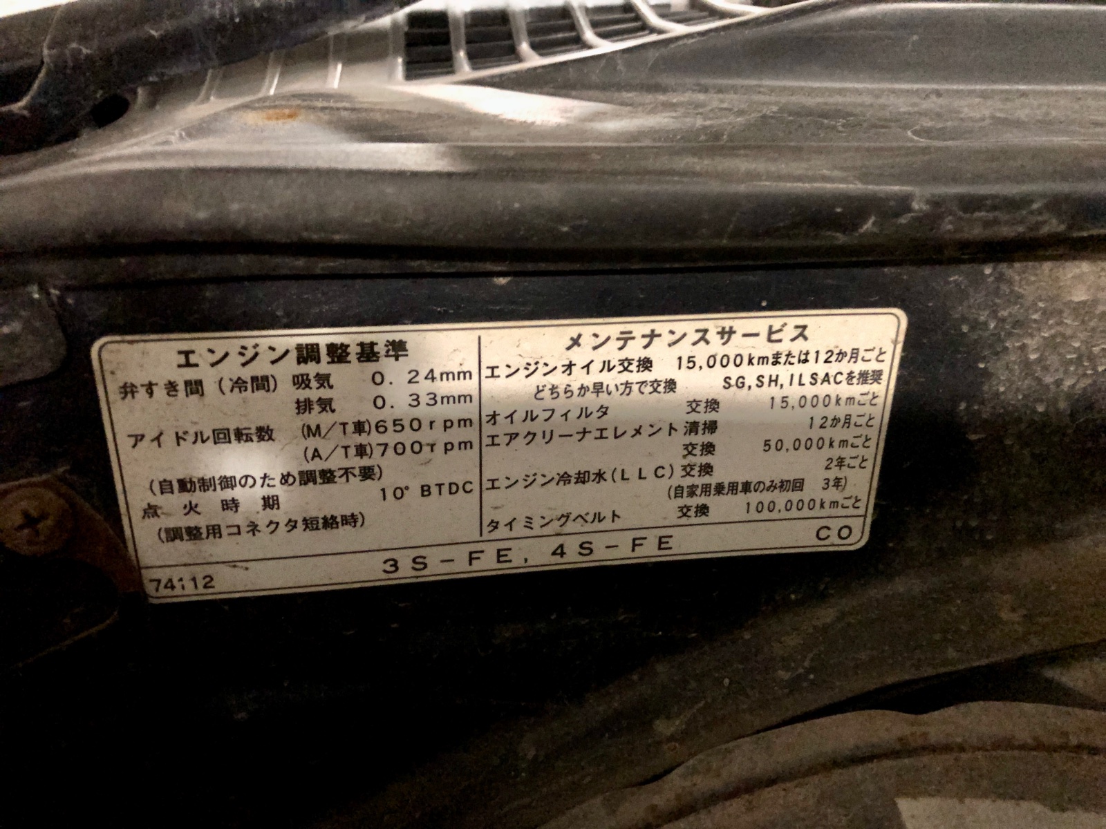

Смотрим подкапотную табличку:
Вполне допускается минералка API SG 10W-30.

DRGN там, на подкапотной табличке, ещё интервал замены 15000 км. То же будете ему следовать? А ещё в японской книжке нет вязкостей 5w40, 10w40, их получается, вообще нельзя?
