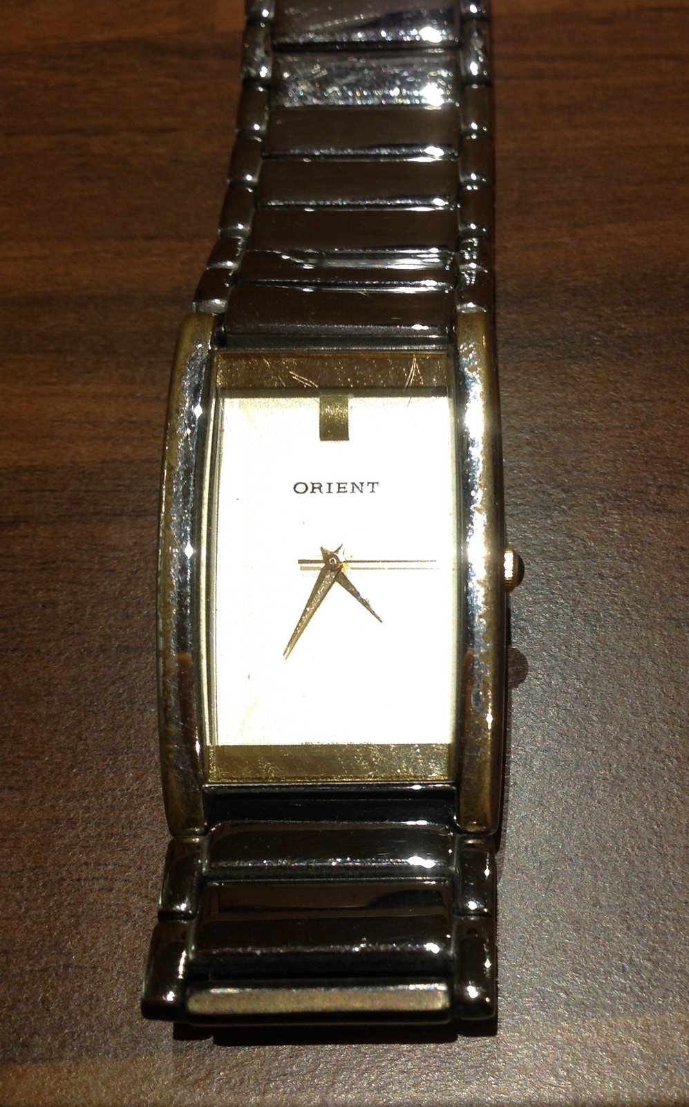

Я тут по сусекам полазил, нашел часы, батя еще в конце 80-х покупал, мне отдал в 1996, сейчас не ходят, хочу восстановить
Ориент SK - зачет. Где браслет? Где шпильки?
Это недорогая серия Ориентов. Японцы никогда особо не заморачивались на качественные шпильки, браслеты, стекла. Это не их конек. Зато механизмы были зачетные. У меня у тестя 3 звезды до сих пор ходят с 2001 г. Ни разу не сдавались в репассаж. 469-й калибр рулит! )))
В этих интересно какой стоит? Скорее всего тоже 469-й... возможно слегка модифицированный.
Только что, dimakudr сказал:
где браслет уже и не известно)) шпильки сломались точно

Возможно просто так сложилось... Либо подделка Ориента? Хотя я кварцевые Орики никогда не уважал особо. Не их это. Механика - вот конек Ориента. Проверенные калибры, которые принесли им славу и сделали имя. За кварцем это к Касио или Ситизену.
Только что, Skif_tlt сказал:
можно заменить, браслет неоригинальный поставить. Оригинальный штампованный был наверняка - не лучший вариант. Руку бреет на раз-два )))

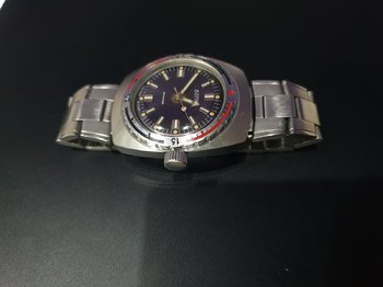

Восстановление восток амфибиии бочки.

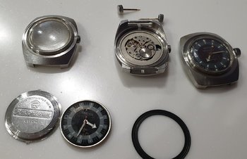

Изначально имелись отцовские 85г спроблемами, мертвое стекло, мертвый баланс, нет браслета, нет дужек но отличный цифер со стрелками. С одной стороны на выброс, с другой это память. Начал поиски доноров, не важно состояние, главное рабочий механизм.
на удивление за исправный механизм просят не меньше,  чем зачасы в целом.. В итоге было куплено два донора в разном состоянии, у одного отличный корпус, механизм и стекло, безель, но мертвый цифер и стрелки, другой приличный цифер но мертвое стекло и стало жалко и их, решил из 3х сделать двое рабочих, а пока собрал одни. Дальше закуп запчастей, нового стекла, цифера со стрелками, разных безелей, прокладок и тд.
Очень большая проблема родной безель, их просто нет, родный хром по латуни и облезшие все а новые они все нового образца больше размером, поэтому повезло с донором, там он почти целый. И вообще надо сказать что новые амфибиии несколько отличаются от старых. Да и среди старых тоже вариантов не мало  Например эти примерно одногодки, 80е но на моих есть надпись антимагнитные,  и внутри есть вторая крышка из немагнитного материала,  на других нет надписи и нет крышки. Понять не могу,  то ли корпус нержа решили что компенсирует магнитное поле и решили не усложнять, толи они реально не антимагнитные уже. Так же стекло, на одних оно меньше по высоте, возможно уже меняно.
Пару слов о том, почему не отнес в мастерскую. Отнес и принес обратно, ценник за ремонт загнули космический, замена стекла 3000р с материалом, ремонт механизма 3500 включая чистку и проверку давлением! Те итоговый ценник 6500р! Поэтому взялся сам, на сей момент вложения с новыми зч для ремонта 2х часов и доноры 3000р.
Исходник 1 мой который хотел восстановить, 2 донор с нормальным корпусом и механизмом (корпус уже на 3 варианте), 3й уже собранный пока новый донор, который станет ходовым, а 1й будет как память целый.
Процесс женитьбы разных компонентов
Результат
Это божественное тикание механики, как я отвык от него, под него можно уснуть ))

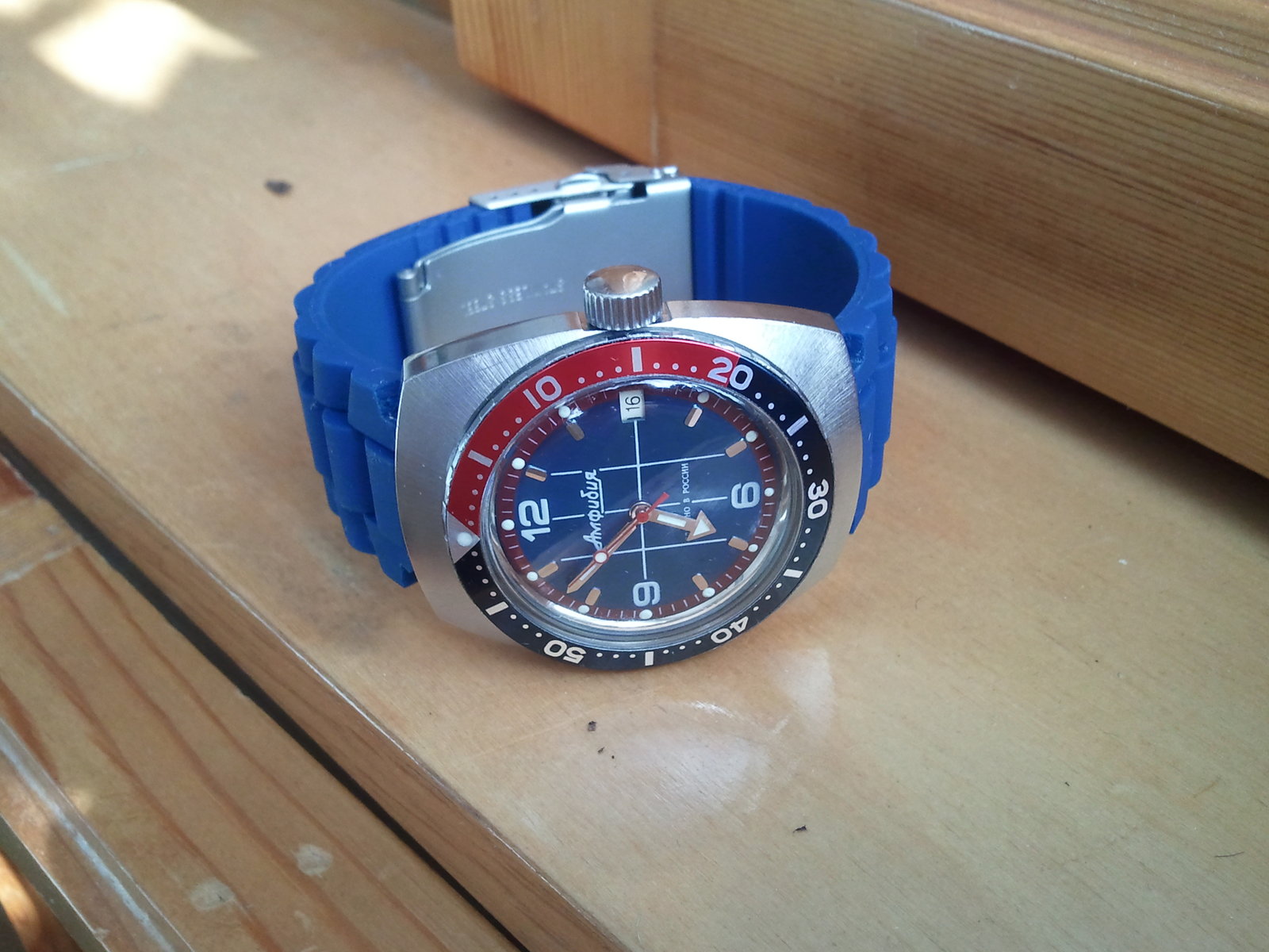

У меня штук 5 Амфибий восстановленных - есть  в них что-то. Шесть лет назад решил дойти до тюнига :) . Корпус от классической бочки ,  механизм - автомат 2416Б еще советский., задняя крышка тоже  от автомата. Циферблат и стрелки новые заводские покупались. Безель - родной (память уже подводит :) )  , вставка в безель китайская сейко с али. Ну и ремень оттуда же. Результата назвал - Амфибия-Пепси :)
Изменено пользователем abit

31 минуту назад, abit сказал:
